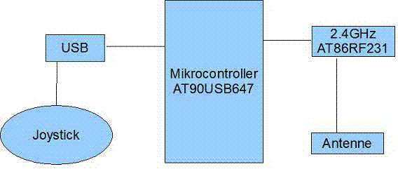

Hallo Zusammen,
getrieben von dem Wunsch, ein kleines RC-Auto mit einem handelsüblichen
USB-Joystick zu steuern, kam mir die Idee, einen kleine Schaltung
zusammenzubauen, die es ermöglicht einen PC-Joysstick per USB mit der
Schaltung zu verbinden, ohne den Joystick aufzuschrauben und zu
manipulieren, umzulöten oder ähnliches. Die Schaltung wandelt dann die
Signale des Joysticks um und funkt sie an das RC-Auto.
Da ich absoluter Neuling bin und ich bisher beruflich nur mit
Programmierungen von Anwender- und Systemsoftware tätig war, brauche ich
für mein Unterfangen etwas Hilfe. Meine erste Frage ist, ob meine
Kerngedanken schon einmal richtig sind:
Der PC-Joystick wird mittels USB an den Mikrocontroller(AT90USB647)
angeschlossen, dieser wandelt die Signale um und leitet sie weiter an
das Funkmodul (AT86RF231). Dieses sendet dann die Signale und mein
RC-Auto bewegt sich. Das hier beschriebene, habe ich auch als Bild
angehängt.
Ist der Kerngedanke ok?
Passen die Controller zusammen?
Empfiehlt ihr vielleicht andere Controller? Wenn ja warum?
Hat jemand Lust, mit mir ein gemeinschaftliches OpenSourceProjekt daraus
zu machen?
Als Endlösung stelle ich mir vor, dass man den Joystick nur noch an den
PC anschließt und die Knopfzuweisungen mit einem Programm vornimmt
(Links/Rechts/Feuerknopf, etc.) . Alsdann wird der Mikrocontroller mit
dieser Zuweisung gefüttert. Danach wird der Joystick an die
Joystick-Funkbox angeschlossen und der Nutzer kann sofort loslegen.
Wer sich noch fragt, warum es umbedingt USB sein muss: So kann man den
Joystick jederzeit austauschen und auch teurere moderne USB-Geräte
verwenden, die man nicht mal eben aufschrauben möchte oder mangels
technischen Wissens vielleicht auch nicht kann. Universelles Plug and
Play für jedermann eben.
Vielen Dank im Vorraus!

Hallo Daniel, ich habe mir nur die linke Seite angesehen - hier musst
deine Elektronik die USB-Funktion des PCs übernehmen und es ist leider
relativ aufwendig eine USB Host-Stack selbst zu schreiben.
Es wäre schon interessant, welchen Chip du hier verwenden willst -
vielleicht gibt es Vorschläge hier im Forum...
Gruß AD

Ich dachte mir, dass der AT90USB647 dies übernehmen kann. Der als USB
gekenzeichnete Block soll nur deutlich machen, dass es sich um ein
USB-Joystick handelt. De Fakto wird der Joystick direkt über D+ und D-
an den AT90USB647 angeschlossen werden - sofern dies möglich ist!?
Gibt es eigentlich nicht schon vorbereiteten Programmcode für
USB-Geräte? Diesen müsste ich dann doch "nur" noch anpassen!?

Schau dir mal den Vinculum Chip an (z.B. fertiges Modu: VDIP1). Hab
damit mal ne Maus in den µC eingelesen. Der ist Host für diverse Geräte,
wie HID-Maus/Tastatur, Massenspeicher, Drucker... Joystick fällt und HID
Kategorie! Geht sehr einfach mitn paar UART-übertragnen
Highlevel-Befehlen!
Gruß Flo

Ich habe nun von einem Bekannten das ATEVK1101 Evaluation Board mit dem
AT32UC3B0256 Mikrocontroller geschenkt bekommen und werde mich ab
nächste Woche damit beschäftigen können. Da dieser Chip OTG hat sollte
das ganze ja funktionieren! Ich werde entsprechend Berichten. Falls
jemand bereits USB-Erfahrungen mit dem AT32UC3B* hat - nur her damit ;-)
