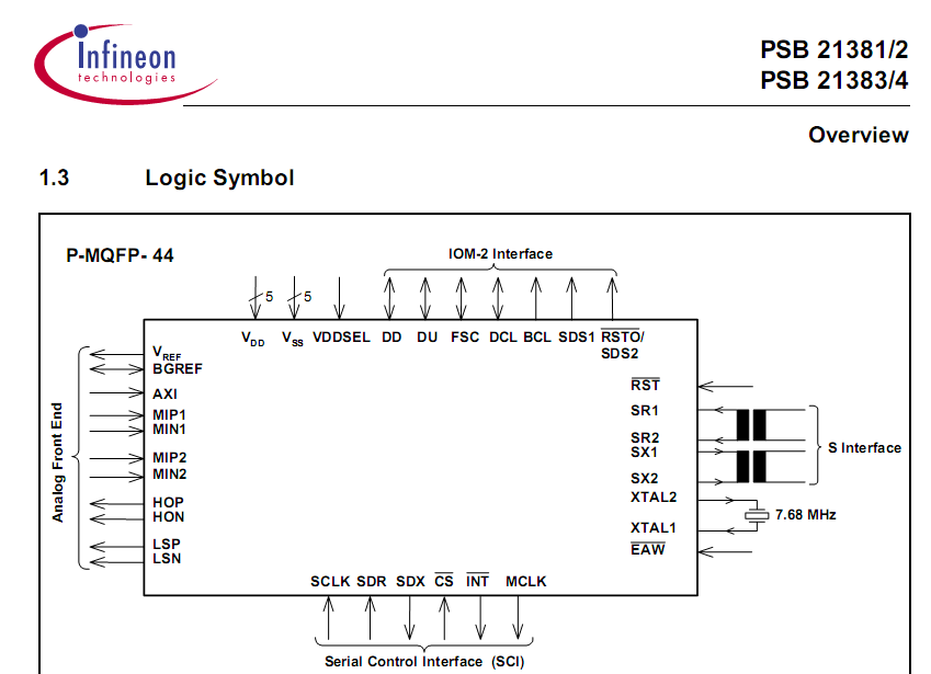

Solltest Du dir wirklich zutrauen, Das DSS1 und FAXG4-Protokoll und evtl
analoge Modememulation auf dem µC zu implementieren, gibt (gab) es
einige Käfer, die für den Einbau in Telefone und dgl. vorgesehen waren.
Der Suchbegriff wäre dann "SCOUT". Die sind auch recht einfach an
Mikrokontroller anzuschließen, Der Hauptaufwand wäre dann die Software.
Aber selbst die Behandlung des PCI (der dir damit erspart bleibt) wäre
schon eine Herausforderung. Da schließe ich mich Rufus voll und ganz an.
mfG ingo

Ein seriell angesteuertes "ISDN-Modem" mit eingebauter Fax-Emulation
hingegen ist das ideale Gegenstück zu Software wie Hylafax.
