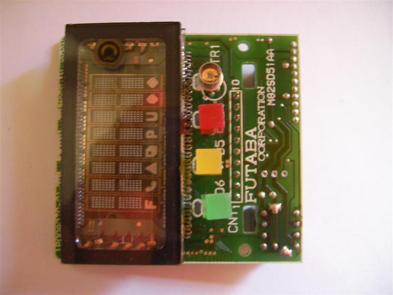

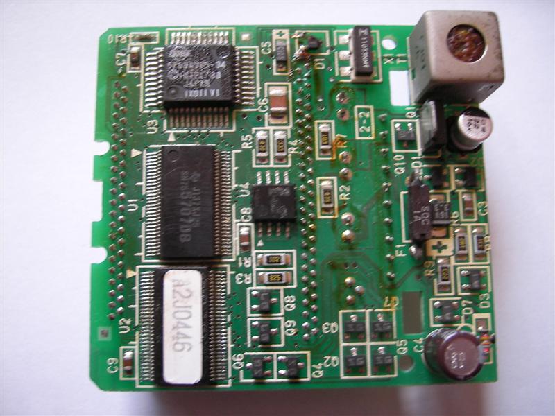

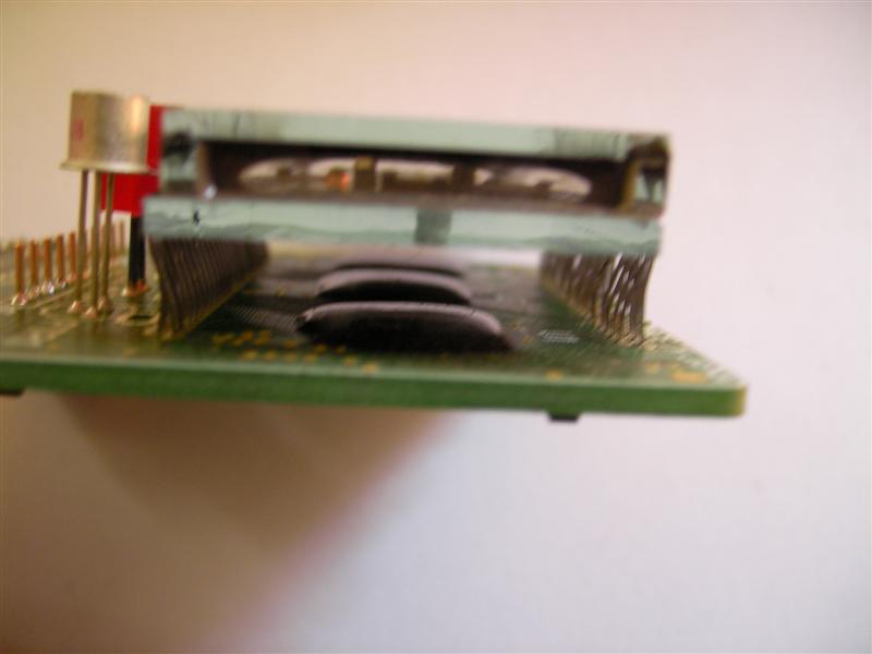

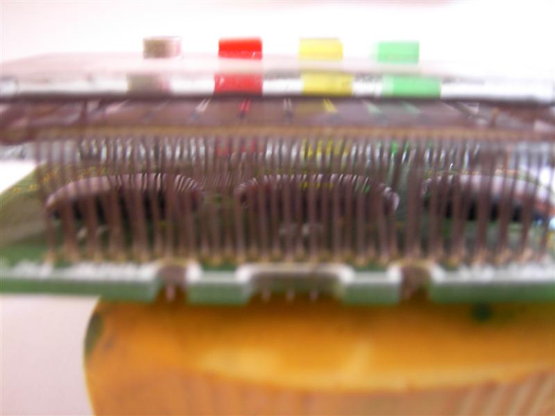

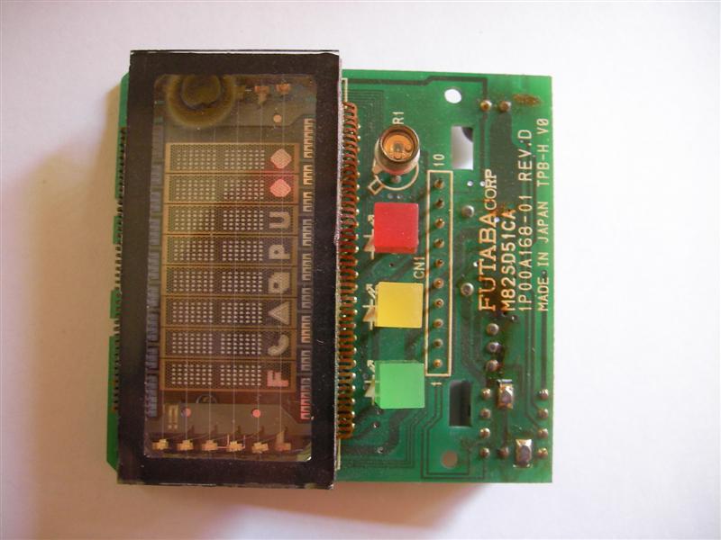

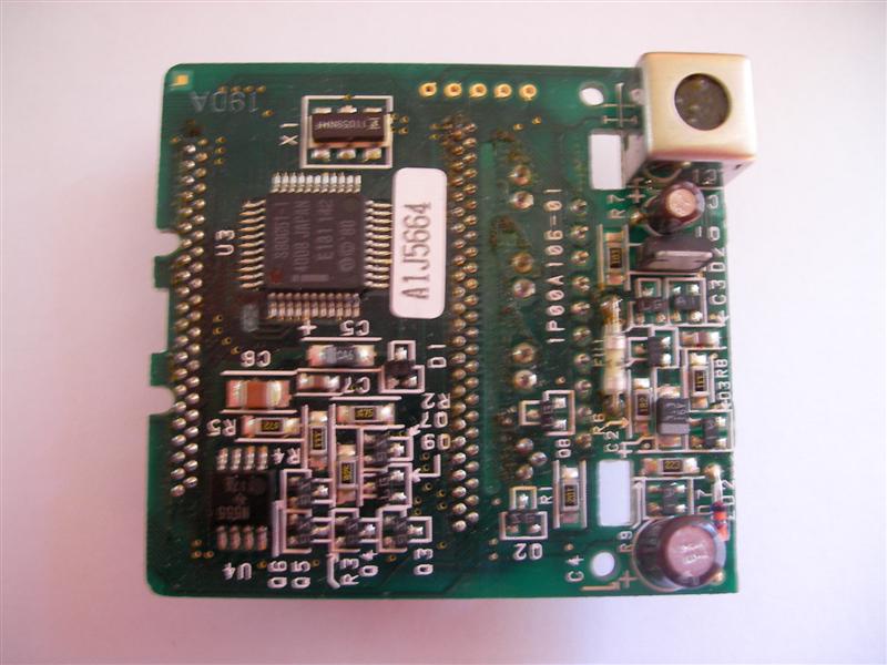

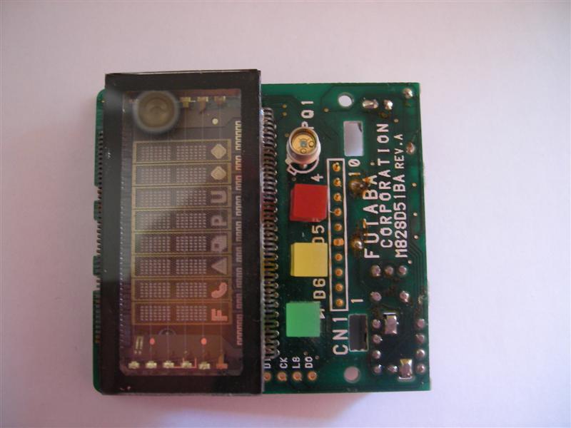

Ich hab hier ne ganze Kiste voll mit VFDs von Futaba (siehe Fotos). Und
ich hab mir überlegt, dass es schon ganz schön wäre die am Laufen zu
haben. Ich hab aber google nix entlocken können :(, aber ich hab ja noch
euch :).
Also die Disps heissen alle M82SD51AA und sind von Futaba. Baulich
unterscheiden sie sich ein wenig ich hab mal von allen 3 Typen eine
Fotosammlung gemacht. Wenn trotz der Fotos noch Fragen sind einfach
fragen ich hab ja die Dinger da...
PS: Der IC im SOIC8 Gehäuse heisst N555 (ja wirklich, nicht NE555,
könnte von der Verkabelung her aber trotzdem ein NE555 sein). Der Quarz
ist mit F (Firmenlogo) 11059NMf beschriftet (ja keine Kommata oder
sowas). Unterhalb der LEDs ist ein 10Pin Anchluss vorhanden. Ich hab mal
weng gemessen und habe folgende Belgung gefunden:
1: Daten ; 2: Daten ; 3: Daten ; 4: Heizung (über nen Wandler), teilw.
mit 1A abgesichert, vllt. auch noch als Beschleunigungsspannung (heisst
das so?) (konnte ich noch nicht ermitteln) ; 5: GND ; 6: Daten ; 7:
Anode v. grüner LED ; 8: Anode v. gelber LED ; 9:  Anode v. roter LED ;
10: Vcc von Logik.
So des wär erstmal alles, die anderen IC Beschriftungen usw. kann man
gut auf den Fotos sehen...
Ich freu mich auf eure Ideen
EDIT: wer Schreibfeheler findet darf sie behalten
Der OKI Chip da drauf KÖNNTE eine Art HV-Schieberegister für die
Segmente usw. sein. Die Beschriftung kann man nicht sehen aber wenn du
die Beschriftung dieses Chips hast, findest du auch schnell ein
Datenblatt normalerweise.
Auf die Methode habe ich auch mal ein sehr viel größeres VFD
"entschlüsselt" zu dem ich gar keine weiteren Daten hatte.
Ich tippe eher auf einen Microcontroller wie 8051 oder 8048 oder so. Bei
Typ 2 und 3 deutet das Intel-Logo darauf hin, und der 11.0592 MHz Quarz.
Die Firmware wird im maskenprogrammierten ROM sein.
Ich würde die Displays sauber auslöten und einzeln weiterverwenden. Oder
zumindest den Controller ersetzen. Vergleiche mal das Pinout mit anderen
Controllern der 8051-Serie und schau, ob es einen Nachfolger mit Flash
gibt.
fchk
Datenblätter habe ich keine, aber ebenfalls ein paar VFD's von Futaba
welche sich Seriell ansteuern lassen. Bei der geringen Anzahl vom Pins
müsste das hier auch der Fall sein.
Du hast 4 Datenpins, bei meinen sinds nur 3 (im seriellen Modus)- Ein
Pin für "BUSY", ein Pin für "TEST" (setzt das Display in einen
Demo/Test-Modus) und einer für RxD. Da dein Display ja scheinbar noch
irgendwelche Sensoren(?) drauf hat könnte es eventuell ja noch ein TxD
haben, dann wären wir bei 4 Datenleitungen.
Den Demo-Modus kann man aufrufen indem man den "TEST"-Pin beim Anlegen
der Versorgungsspannung auf GND legt, welcher das bei dir ist und ob es
diesen bei dir überhaupt gibt müsstest du mal durchprobieren.
Ich hänge einfach mal das Datenblatt meiner Module an, eventuell sind ja
zumindest die Kommandos ähnlich. Vllt. kannst du ja was damit anfangen
für den Fall das du rausfindest was RxD bzw. TxD ist. Baudrate sollte
9600 sein.
Ansonsten: Schonmal bei Futaba angefragt? Manchmal sind solche Firmen
erstaunlich auskunftsfreudig.
