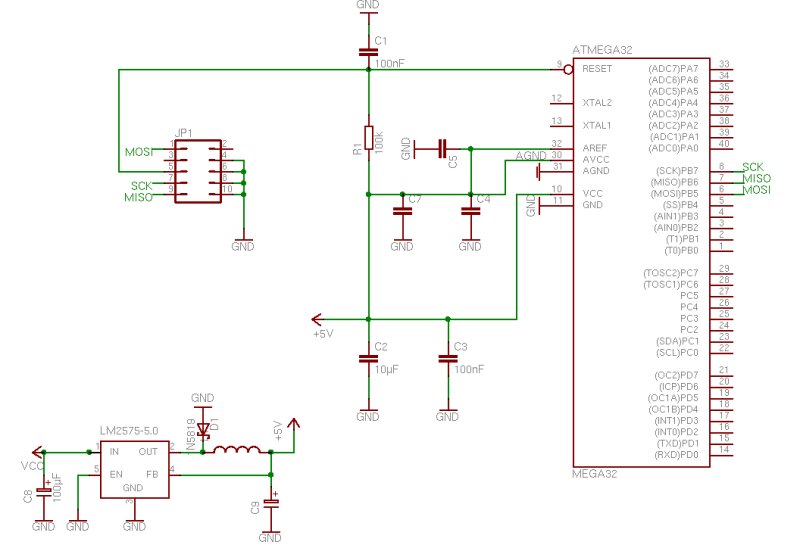

ich hab mich bereits durch das komplette forum gelesen und bin dabei,
meine erste platine selbst zu entwerfen.
zu meinen überlegungen:
die platine soll über direkt an +13.8 V angeschlossen werden, dahaer
auch der lm2575, weiterhin soll sich die ISP-Schnittstelle vom avr
(atmega32) direkt auf der platine befinden.
allerdings komme ich nicht so wirklich vorran:
eagle spuckt mir beim "ERC" folgende Meldungen aus:
WARNING: Sheet 1/1: POWER Pin ATMEGA32 AVCC connected to +5V
WARNING: Sheet 1/1: POWER Pin ATMEGA32 AREF connected to +5V
WARNING: Sheet 1/1: POWER Pin ATMEGA32 VCC connected to +5V
kann ich die schaltung so betreiben oder würd mir da was um die ohren
fliegen ?
wäre für jeden tipp sehr dankbar!

das ist so ok, eagle will bloss bestimmte bezeichnungen der
stromanschlüsse haben aber die meldung kann man imo getrost ignorieren
der reset pullup ist meist 10k

Wenn dein Testboard etwas universaler sein soll, du z.B. auch mal ADC
verwenden willst, würde ich auch das vorsehen. AREF über Jumper an VCC,
nur den C direkt drauf lassen. AVCC über Induktivität nach Doku an VCC

Ich würde auch noch die Möglichkeit für einen Quarz vorsehen. Und
vielleicht gleich noch einen MAX232 mit drauf, falls du den UART
benutzen möchtest. Die Leitungen TXD und RXD würde ich dann aber mit
Jumper an den MAX232 anschließen.
