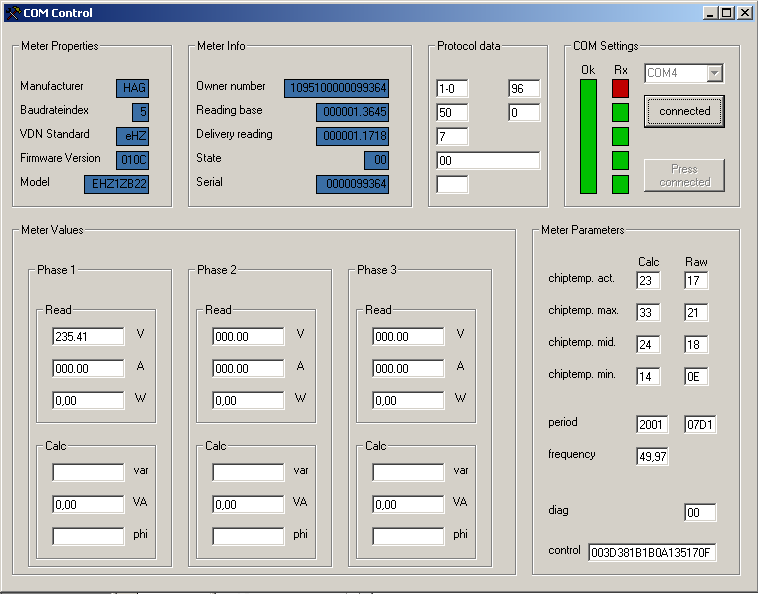

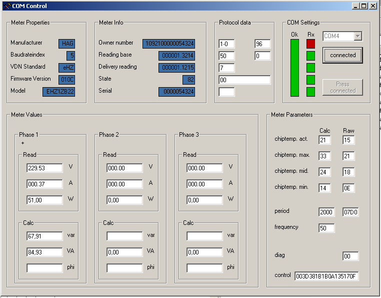

Gast #1836112
danke für eure Rückmeldung. Ja das Teil mist schon ganz gut, wenn man
über den Bereich nachdenkt...
Im Anhang noch mal ein Bild der Glühbirnenlast und einer kapazitiven
Last... wobei das bei der Glühbirne eher selten ist das es so genau
überein stimmt...
Ich habe das jetzt so gelöst das ich nur rechne, wenn die Scheinleistung
größer als Wirkleistung ist...
Gruß,
Thorsten
