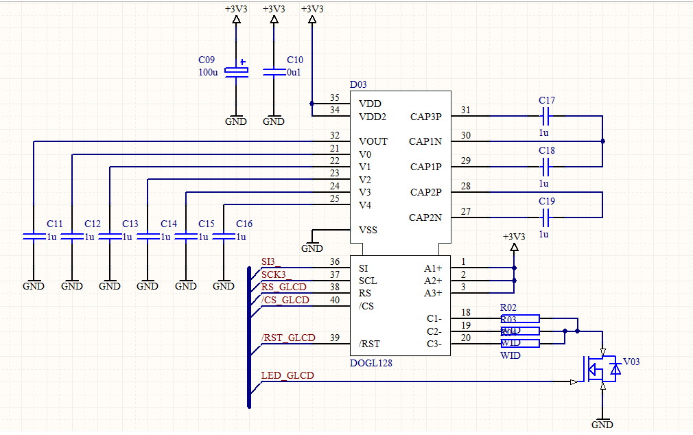

Als ganz anderer Ansatz wäre noch zu klären, ob du die
Hardwarebeschaltung der Kondensatoren korrekt aufgebaut hast.

von Tom (Gast)
Ich habe bisher immer den Slave angesprochen, die Befehle ausgeführt und
den Slave wieder deaktiviert...das sollte kein Problem sein.
Im Anhang ist noch der Schemaausschnitt, müsste soweit auch korrekt
sein.

von Holger W. (holgerw)
Ich bin auch gerade dabei mit PIC ein DOGL anzusteuern, ausser
anfänglichen leichten Problemen mit dem Kontrast hat es auf Anhieb
funktioniert.
Allerdings habe ich die SPI Routinen selbst in Assembler gestrickt und
verwende einen 18F2520 mit Widerstans-Pegelwandlern.
Hast du mal geprüft ob die Pins überhaupt "wackeln" ?
Holger
