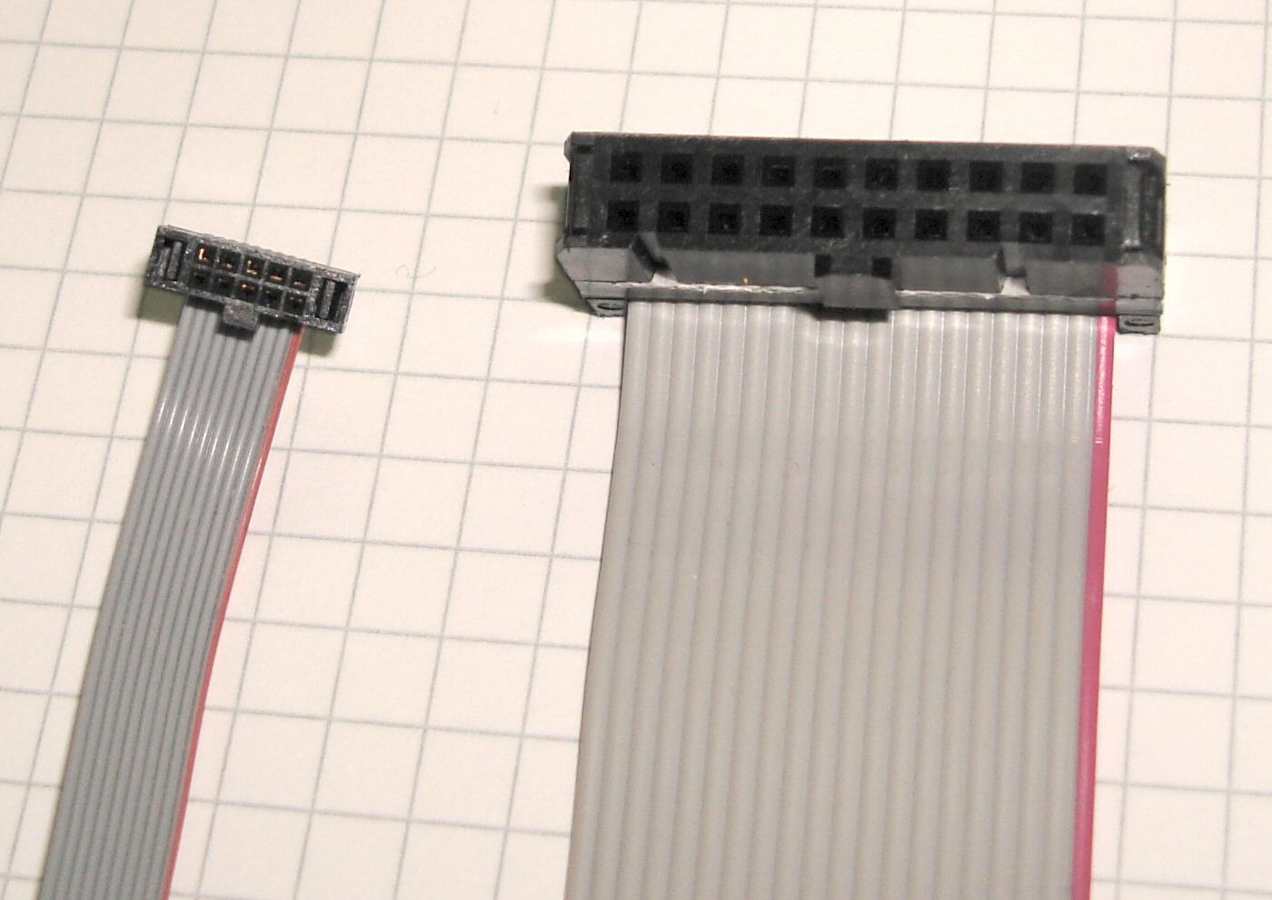

Hallo!
Es gibt von ARM einen neuen Standard für den JTAG/SW-Stecker. Die
20-polige Stiftleiste ist ja immer etwas raumfüllend, aber die neue
10-pinnige Definition mit dem 20'tel-Zoll Raster gefällt mir.
Pinout:
http://www.keil.com/support/man/docs/ulink2/ulink2_hw_connectors.htm
JTAG:
VREF 1 2 TMS
GND  3 4 TCK
GND  5 6 TDO
RTCK 7 8 TDI
GND  9 10 SRST
SW:
VREF 1 2 SWDIO
GND  3 4 SWCLK
GND  5 6 SWO
N/C  7 8 N/C
GND  9 10 SRST
Vorkonfektioniertes Kabel:
Farnell 1667659
Thru-Hole-Stiftleisten:
Farnell 1667728 oder 1022305 (günstiger)
SMD-Stiftleisten:
Farnell 1667729
Ich finds gut, und Ihr?

Nix gegen einen neuen JTAG-Stöpsel, aber nun 10pol Leisten/Kabel, wie
sie bei anderen JTAGs schon lange existieren, als Farnell'sche
Revolution zu verkaufen, erscheint etwas übertrieben.
Allerdings werden nicht alle über das 20tel Raster glücklich sein,
dessen Steckkram man wohl auf absehbare Zeit nur bei Farnell kriegt.

Da mich der riesige Stecker auch gestört hat, war das das erste was ich
für mich geändert habe, allerdings 10 pol. im Std.-Raster.
