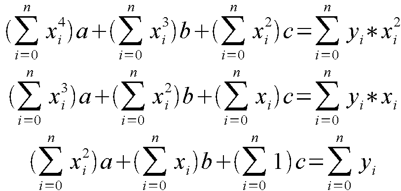

Ich möchte über den AD- Wandler Daten einlese, die ich linearesiert
wieder ausgeben muß (Teach In Funktion). Um eine Korrektur vornehmen zu
können, benötige ich eine Funktion die mir aus meinen Messdaten ca. 100
Stützpunkten einen Polynominterpolation berechnet. Die 3 dazugehörenden
Koefftienten für  Polynom 2. Grades sollen dann zur verfügung stehen.
m.f.G
Stefan Laux
Gast #136832
Hi
du mußt halt eine Approximation deiner Punktmenge mit einer
Polynomfunktion zweiten Grades realisieren. Das läuft darauf hinaus ein
LGS (in deinem Fall mit 3 unbekannten) zu lösen. Wie du dieses LGS
aufstellst sollte in jeder besseren Formelsammlung zu finden sein. So
aus dem Kopf siehe Anhang.
Das LGS lößt man dann nach dem Gaußschen Algorithmus.

Hi
@sepp
es ist eine Approximation. Bei einer Interpolation läuft die Kurve
durch alle gegebenen Punkte. D.h. du brauchst für ein Polynom zweiten
Grades mindestens 3 Punkt. Hast du mehr nimmt man drei Punkte aus
dieser Menge bzw. findet evtl. keine Lösung. In der Praxis hat man aber
oftmals mehr Punkte und muß diese mit einer Kurve gegebenen Grades mit
möglichst kleinem Fehler approximieren.
Matthias
Gast #136838
Oh ok ich dachte aus 3 Punkten. Dann ists in der Tat 'ne Approximation.
Wie wär's mit Gaußscher Fehlerquadratmethode mit Polynom 2. Grades als
Modellfunktion?
