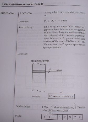

Gast #136860
@Hannes
Also beim Mega32 ist nen RJMP immernoch 2 Takte.. ich denke, dass das
beim M128 nicht anders ist.. hab grad nachgeuggt.. bei dem brauchts
auch nur 2 Takte ;) ==> Schleife kostet 6 Takte
Dann nochmal: 1,33 * 6 ~ 8Mhz ;)
dave
Gast #136861
@Dave:
Danke...
Ich bin immernoch bei den kleinen Megas und Tinys, daher ist mir das
noch nicht aufgefallen. Außerdem habe ich zur Sicherheit (man will sich
ja nicht blamieren) im Buch "AVR-Mikrockntroller-Praxis" (Volpe,
Elektor) nachgesehen, da steht definitiv auf Seite 128 bei RJMP 3
Takte. Daher der Irrtum.
Gast #136863
Habe nochmal in einige Datenblätter geschaut. RJMP braucht auch bei den
anderen AVRs nur 2 Takte. Die Angabe im Buch ist definitiv falsch. Ist
aber lange nicht der erste Fehler, den ich in dem Buch gefunden und
(mit Bleistift) korregiert habe. Richtig gesehen, war das Buch eine
Fehlinvestition. Aber davon funktioniert tex' UART auch nicht
besser...
...HanneS...

Haste das vielleicht mit dem JMP verwechselt?

Gast #136865
@Dave:
Verwechselung mit JMP oder rcall wäre mir lieber, dann läge wenigstens
der Fehler bei mir. Ist aber nicht so, wie du im Anhang sehen kannst.
Es ist Seite 128 des Buches.
Gruß...
...HanneS...
(der bald keinem Buch mehr traut...)
