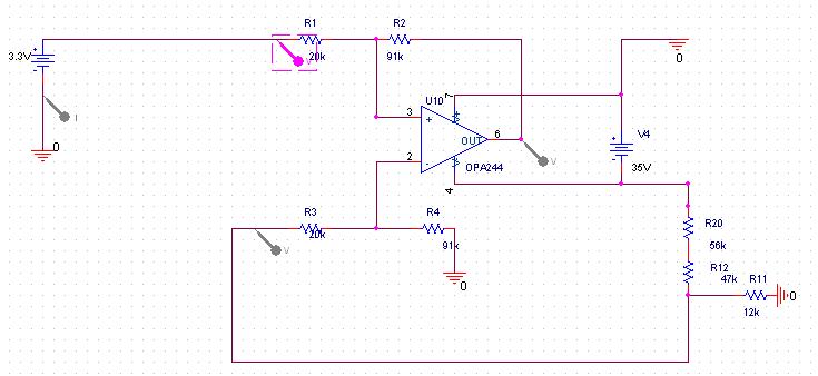

Ich habe einen einfachen Differenzverstärker (Schaltplan im Anhang) mit
einem OPA244 entwickelt. Die Schaltung soll es mir ermöglichen eine
Spannung von
15V bis 30V zu regeln oder nach einer kleinen Änderung an der Schaltung
und dem Anlegen einer negativen Versorgungsspannng eine Spannung von -15
bis -30V zu regeln.Die variable Sannung in der Schaltung wir über ein
Digitalpoti erzeugt.
Ich habe die Schaltung in PSPICE simuliert und die ergebnisse sahen
eigenlich recht gut aus. Nun aber wie zu erwarten war ist die Realität
anders. Ich habe meine Schaltung
aufgebaut, und bei einer negativen Spannung war der Ausgang gleich der
Eingangsspannung, bei der positiven Schaltungsvariante liegt am Ausgang
0V an!
Ich habe schon mehrere der OPs genommen und bei jedem zeigt sich das
gleiche Ergebniss ich kann mir nicht Vorstellen dass alle 3 kaput sind.
Kann es sein dass ich die OPs zerschossen habe weil ich erst eine
Eingangsspannung angelegt habe und dann die Versorgungsspannung?

soweit ich sehe hast Du keine Positive Versorgung für den OP.
Gruss Kurt

Die Schaltung soll auch nur negative autputs liefern oder positive nie
beides zusammen!
Laut datenblatt kann der opv single supply
von Inscheniör (Gast)
Die Schaltung funktioniert so nicht. Du musst eine positive
Speisespannung anlegen, da der +Eingang sicher eine Spannung >0V
sieht.
Gruss
Inscheniör

Aber jetzt die Frage warumm geht die schaltung mit einer Positiven
Spannung auch nicht? Oder hab ich den op dann schon geschossen?

Die Schaltung kann ich nicht recht nachvollziehen.
Wo ist der Eingang, wo der Ausgang, was soll gesteuert werden ...?
Versuch mal zu erklären was du vorhast.
Gruss Kurt

Ich glaube, Du hast die beiden Eingänge des OPV vertauscht. Was Du
gezeichnet hast, ist eine Mitkopplung über R2.
Heraus kommen müßte bei einem Differenzverstärker mit Vu=4.5 eine
Ausgangsspannung von ca -2V.
Probier das mal mit vertauschten Eingängen. So wie auf dem Bild ist das
KEIN Differenzverstärker.
"Ich habe die Schaltung in PSPICE simuliert und die Ergebnisse sahen
eigenlich recht gut aus."
Wie war das möglich mit diesem Schaltbild?
Falls jemand sich mit dem Schaltbild befassen soll, ist es immer
günstiger, die Masse etwa in der Mitte zu zeichen, die positive
Betriebsspannung am oberen Bildrand zu führen und die negative
Betriebsspannung am unteren Bildrand zu führen. Das erleichtert
zumindest mir das Lesen eines Schaltbildes sehr.
