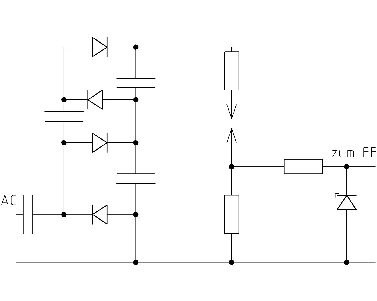

Ich hab ne Aufgabe bekommen eine Durchschlagsprüfung zu erstellen.
Getestet soll ein Lager, ob es eine Spannung von ca. 1,2kV aushält.
Wie geht man da am besten vor?
Reicht es einen Impuls von 1,2kV zu erzeugen und zu gucken
ob ein Funke entsteht?
Oder muss eine Kontinuierliche Spannung erzeugt werden, z.B. mit
Trafo und Delon-Schaltung ?
Wie könnte man am besten eine Anzeigt für einen Durchschlag
realisieren (LED die anzeigt Durchschlag erfolgt).
Hätte da an einen Trafo gedacht, danach ein paar Kaskaden mit ner
Delon-Schaltung und als Auswertung dann ein FF mit vorgeschatetem
Spannungsteiler.
Könnte es so funktionieren ?

Hallo Darius!
Dein Gedankengang, mit einer Kaskadengleichrichtung, langsam die
Spannung zu erhöhen ist erst einmal richtig. Hierfür eignet sich unter
Anderem auch Folgendes:
http://de.wikipedia.org/wiki/Villard-Kaskade
Damit kann die Wechselspannung nicht nur vervierfacht werden, sondern
beliebig (je nach Anzahl der Elemente) erhöht werden. Ein anderer
Vorteil ist, das die Masse von Eingang und Ausgang das gleiche Potential
haben. Allerdings solltest Du den Durchschlagstrom unbedingt durch einen
geeigneten Widerstand begrenzen, um deine Auswerteschaltung nicht zu
gefährden, ein Lichtbogen kann sehr niederohmig sein und damit der
Spannungsabfall am Strommesswiderstand sehr hoch...
mfG ingo

Ich habe mir eben gedacht, zum Messobjekt in reihe einen Spannungsteiler
aufzubauen und diesen auf einen Flipflop (74). Aber das währe, glaube
ich, quatsch. Würde vielleicht ein Komparator und dann ein FF
funktionieren?
Oder über ne Z-Diode die Spannung nach dem Messobjekt begrenzen bzw.
über nen Varsitor oder ähnliches.
Da geht mir irgendwie die Idee aus, wie ich es schaffe da ne LED oder
ähnliches, zum detektieren anschliessen soll.

Hier ein Vorschlag.
Den Strombegrenzungswiderstand würde ich als Reihenschaltung von etwa 5
Widerständen realisieren, die bestimmen den Entladestrom bei
Durchschlag, die Zenerdiode sollte die Spannung am FF-Eingang auf unter
5V begrenzen (ich gehe mal von 5V Betriebsspannung aus), dann müsste es
eigentlich funktionieren. Der Shuntwiderstand müsste entsprechend der
gewünschten Empfindlichkeit bemessen werden (Koronaentladung vor dem
Durchschlag?).
Dann wünsche ich dir viel Erfolg, wenig kaputte Halbleiter und vor Allem
keine Gesundheitsschäden!
ingo

Hey unglaublich, genau das schwebte mir so im Kopf ...
Denke mal die notwendige Strombegrenzung hängt von der größe der
Kondnesatoren und der Frequenz der Wechselspannung ab ?
Schon mal tausend dank, hat mir super geholfen.

Die Strombegrenzung ist davon abhängig, was Du deinem Testobjekt und der
Auswerteschaltung antun möchtest (Soll das Lager hinterher noch genutzt
werden können?), Die Kondensatoren der Glättungssäule (Wiki) bestimmen,
wie schnell sich die Spannung aufbaut, wenn die groß (1000/1) gegenüber
denen der Schubsäule sind, dauert das dann schon eine ganze Weile
(50Hz). Wenn Du das mit einem Wandler machst, bestimmt der natürlich,
wie schnell die Säule aufgeladen wird, du wolltest ja auch noch messen,
wann der überschlag erfolgt.
mfG ingo
