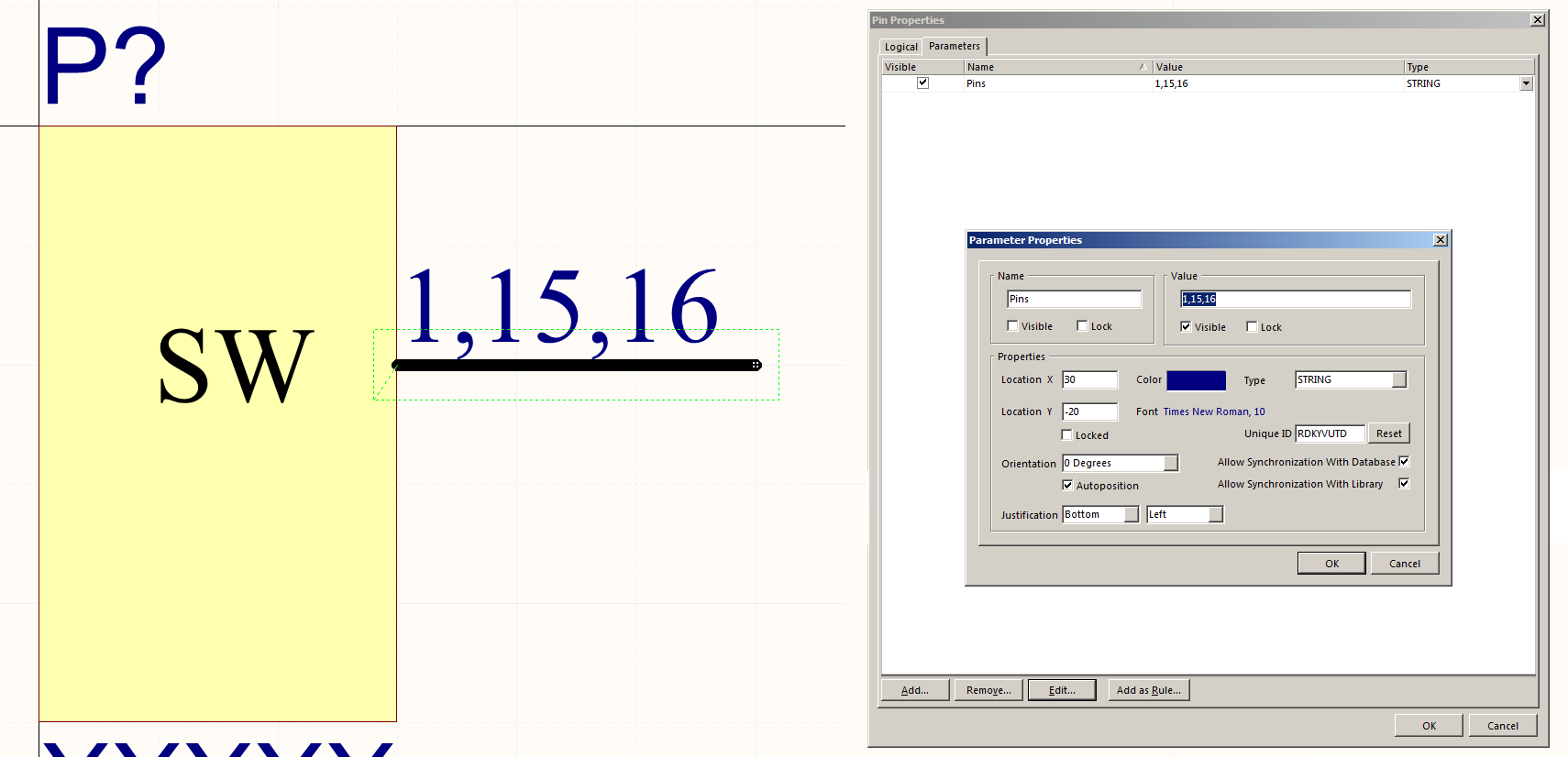

Gast #4350335
Bitte nochmal genauer erklären. Ich habe das jetzt mal ausprobiert:
Ich wollte an den Pin #1 "SW" auch noch die Pins #15 & #16 anschließen.
Ich habe also den Pin #1 angelegt ihm den Namen "SW" und die Nummer #1
gegeben. Dann habe ich die Pins #15 & #16 angelegt, ihnen ebenfalls den
Namen "SW" und die entsprechenden Nummern gegeben. Diese habe ich dann
versteckt und im Feld "connect to" jeweils 1 eingetragen. Das Ergebnis
des Ganzen war dann, dass die Pins #15 & #16 im PCB-Editor mit einem
fiktiven Netz Namens "1" verbunden waren und nicht mit Pin #1. Was habe
ich falsch gemacht?
LG Simon
#4351800
Der Weg über 'hidden' und 'connected to' ist für Dich der Falsche. Mit
'connected to' gibt man einen Netznamen an z.B. GND, VCC (wird gerne bei
TTL Bausteinen gemacht).
Jens hat die Antwort schon gepostet. Man kann die Pins einfach
übereinander legen, den Namen und den Pin-Designator von den
Drübergelegten verstecken und als freien Text oder als zusätzlichen
Parameter von Pin1 die Nummern an den Pin schreiben (bei dir 1,15,16).
