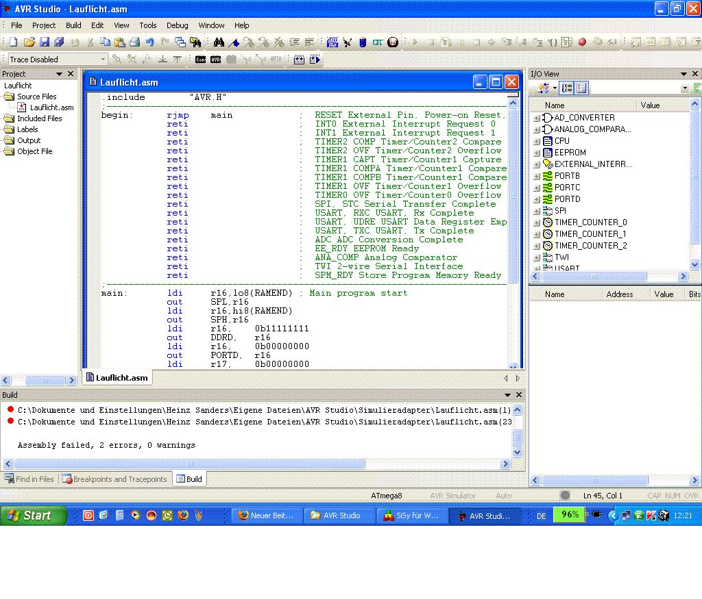

Hey, ich versuche mich das erste mal mit AVR Studio. Beim Compilieren
tritt immer der Fehler "Assembly failed" . Mir ist schon klar, dass ich
eine Datei zum Übersetzen angeben muss (include file:). Ich weiß nur
nicht welche Datei das sein muss. Kann mir da jemand helfen?
MfG Heinz

Hey Floh, danke ich verwende den ATmega2560, aber Dein Tip hat mich auf
die Datei "m2560def.inc" gebracht, und das funktioniert.

Zeilennummern kann der Studio-Editor leider nicht. Immerhin, rechts
unten im Fenster (nicht das Editor- sondern das Studio-Fenster) wird
Line und Column ausgewiesen. Wenn dann eine Fehlermeldung kommt,
brauchst du auch nur auf die Fehlermeldung klicken, dann springt der
Cursor automatisch an die betreffende Stelle. Suchen brauchst Du nicht!
