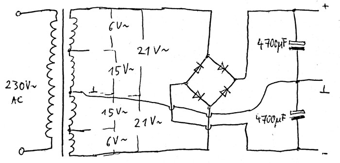

ich wollte mir einen Verstärker bauen mit einem LM1876. Die Schaltung
habe ich exakt so gebaut, wie es im Datenblatt unter "typical
Application" angegeben war (siehe Anhang "LM1876.png"). Vcc A und B und
Mute A und B habe ich einfach jeweils zusammengelötet. Die Standby Pins
habe ich einfach offen gelassen, also nicht verlötet. Als
Spannungsversorgung habe ich ein Netzteil mit symmetrischer
Spannungsversorgung gebaut (siehe Anhang "SymNetzteil.jpg").
Nun zum Problem: wenn ich den Input offen lasse und den Strom anschließe
wölbt sich die Membran vom Lautsprecher böse nach außen und es stinkt
schnell nach verbranntem, also schnell Strom aus und mal mein mp3-Handy
an den Input. Wenn man jetzt den Strom anschließt, ist die Membran erst
mal ok, Es kommt sogar Musik, aber: Es hört sich leicht verzerrt an und
die Membran geht diesmal leicht nach innen :-( Dann habe ich mal meinen
Computer als Audioquelle angeschlossen. Jetzt ist die Audioqualität
schon ein bisschen besser, aber es hört sich immer noch verzerrt an,
obwohl es nicht laut aufgedreht ist oder so.
Was ich ausprobiert habe: einen 100nF Kondensator zwischen Masse und dem
Eingang bringt nix, hört sich nur dumpfer an. Einen 1uF Kondensator in
Reihe zum Eingang (ist ja eigentlich Standard bei solchen Verstärkern),
bringt aber auch nix. Mute habe ich offen, also gar nicht angeschlossen,
habe da mal mit nem 1k Ohm Widerstand bisschen rumgespielt, zwischen + -
und Masse, komischerweise passiert da gar nichts, sollte ja eigentlich
bei - Ton aus sein, hat aber nur leise geknackt. Mute ist mir aber auch
egal.
Meine Vermutung: kein schönes Eingangssignal, man könnte die Schaltung
noch retten, wenn man einen hübschen Vorverstärker dran baut.
So, jetzt meine Frage an euch^^: Ist meine Vermutung richtig und wenn
ja, was für einen einfachen, aber effektiven Vorverstärker könnte man da
dran bauen, damit das Eingangssignal nicht mehr verzerrt ist? Also das
Signal ist zur Zeit nicht zu leise oder brummt, es ist nur leicht
verzerrt und die Membran ist je nach verwendeter Audioquelle "verwölbt".
Also der Vorverstärker soll eigentlich nicht verstärken (naja, höchstens
ein bisschen), in erster Linie ein vernünftiges Signal dem LM1876
liefern.

statt probieren hättest Du ein wenig Grundlagen lesen sollen. ;)
Das Ding ist letztlich ein Leistungs-OPV. Der + Eingang braucht also
einenh Gleichstrompfad nach GND, also einen  Widerstand 10-20k zwischen
Eingang und GND. Die NF von draußen darf natürlich keinen
Gleichspannungsanteil haben, also ca. 470n zwischen ankommender NF und
dem Eingang.
Ob Mute und StandBy offenbleiben dürfen bzw. welche Beschaltung für
normale Funktion dort gefordert ist, verrät das Datenblatt, habe ich
jetzt nicht geschaut.

OP #1839971
Also, ich habe jetzt jeweils 33K Ohm Widerstände zw. Masse und Eingang
eingebaut, wie auf Figure 4. im Datenblatt. Leider gibt es immer noch
diese Verzerrungen, wobei ich jetzt mal genauer hingehört habe. Das
Problem scheinen die Tiefen zu sein, die werden erst ab einer bestimmten
Lautstärke voll an die Boxen weitergegeben, wenn die Bässe nur leise
sind, kommen nur die lautesten Beats an, die höheren Töne werden immer
gleich abgespielt, so entsteht der Eindruck einer Verzerrung.
Was kann man dagegen tun? Kondensator zwischen Eingang und Masse hilft
nicht und eine Spule in Reihe am Ausgang auch nicht (kann ja eigentlich
auch nicht helfen, das filtert ja nur die Bässe).
Kann es auch an der Stromversorgung liegen? Ist der Schaltplan
eigentlich so richtig, wie ich dass Netzteil gebaut habe? (im Anhang
beim ersten Beitrag). Vielleicht eher je Spule einen
Brückengleichrichter nehmen statt einen für beide?
