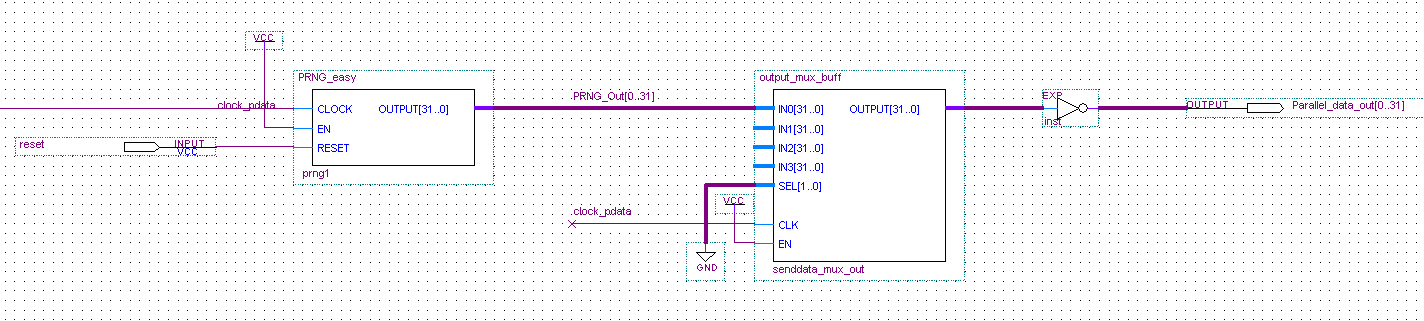

Prizipiell muss ich für eine Frequenz von ca 330MHz einen PRNG
programmieren, der 32Bit parallel aus dem FPGA ausgibt. Laut Simulation
(im Quartus) und Timequest sollte der Chip die Frequenz definitiv
schaffen und die Daten schaufeln können. Nach dem 32Bit-PRNG sitzt ein
MUX, durch den die Daten weiter zu den Output Pins verfrachtet werden.

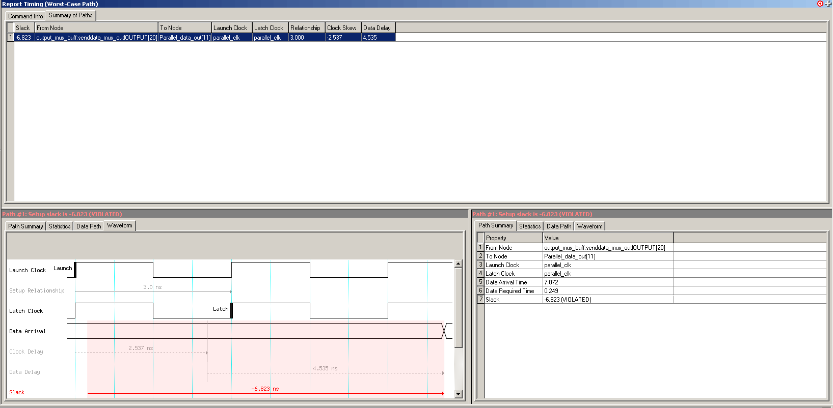

Ich habe ebenfalls versucht, die Daten per SDC-File ohne Output
Registers zu syncronisieren:
set_output_delay -add_delay -max -clock [get_clocks {parallel_clk}]
2.750 [get_ports {Parallel_data_out*}]
set_output_delay -add_delay -min -clock [get_clocks {parallel_clk}]
0.250 [get_ports {Parallel_data_out*}]
Dies schafft etwa denselben Effekt wie mit den Fast output Registern,
wobei ich jedoch bei allen 32 Leitungen Setup Slack Violations habe
(obwohl laut Chip-Planner genau die LUTs neben den Pins verwendet werden
-> wieso gibt es da fast 3ns Delay?). Diese Slack Violatons belaufen
sich bei fast allen auf -6.8ns (Required Time = .25ns; Clk Delay =
2.5ns, Data Delay = 4.535ns; Wie kommt Quartus auf so wahnsinnig große
Delay-werte, wenn Pin und LUT direkt nebeneinander liegen?!).

>Nach dem 32Bit-PRNG sitzt ein MUX, durch den die Daten weiter zu den Output >Pins
verfrachtet werden.
Output-Register können nur dann implementiert werden, wenn hinter der
letzten Registerstufe keine kombinatorische Logik folgt. In deinem Fall
hast du aber einen (kombinatorischen) Mux, dessen Ausgang auf die
Ausgangspads geroutet wird. Abhilfe könnte eine Registerstufe hinter dem
Mux schaffen.
Gruß,
SuperWilly
Gast #1839212
Ich sehe gerade, dass der Mux getaktet ist. Aber nichtsdestotrotz kann
du das Experiment mal wagen und am Mux-Ausgang noch eine Registerstufe
spendieren.
Gruß,
SuperWilly
Gast #1839239
Danke für deine Antwort!
An sich ist der Mux selber in VHDL als Process geschrieben. Insofern
sollte schon Flipflops folgen...
Jedenfalls zeigt der Resource Property Editor schon an, dass das
Output-Fifo im Einsatz ist...
LG

Dafür, dass Du erst seit kurzem mit FPGA zu tun hast, hast Du eine
hübsch komplexe Aufgabenstellung. Und auch schon einige gute Ansätze,
Respekt!
Trotzdem: Die Signale sind nicht unsyncron. Sie haben nur
unterschiedlich lange Verzögerungszeiten vom Takt zum Ausgang. Den
Unterschied kann man minimieren, entweder durch konstruktive Maßnahmen
wie die Nutzung von Registern in den IO-Zellen oder durch Vorgaben an
das zeitliche Verhalten in der SDC-Datei. Beides hast Du bereits
versucht, mit teilweisem Erfolg. Jetzt muss man noch herausfinden, warum
der Erfolg nur teilweise ist.
Ich würde zuerst mal an den vier falschen Bits ansetzen. Ich kann mir
nicht vorstellen, dass Quartus da aus Versehen die falsche Flanke
verwendet. Eher wahrscheinlich ist, dass die Verzögerungszeit bei diesen
vier Bits aus irgendwelchen Gründen größer als eine halbe Taktperiode
ist. Da solltest Du mal genau nachschauen.

Gast #1841364
Hey hallo!
Danke für die weitere Rückmeldung...
Prizipiell ist der Port mit den 330MHz serienterminiert. Ich habe mit
Hyperlinx die Leitungen simuliert - es sollte passen.
Aber ich habe soeben herausgefunden, warum diese Pins mehr Delay
aufweisen: Alle diese haben als zweite Funktion VREFBxN0 -> anscheinend
weist die interne Schaltung der IOs ein größeres Delay auf. Das
einfachste wird wohl sein, die Pins am Layout zu ändern  - gerne mache
ich es nicht, da das Layout an sich schon fertig ist, aber es ist wohl
die einfachste Varinte...
Vielen Dank und liebe Grüße
Johannes
