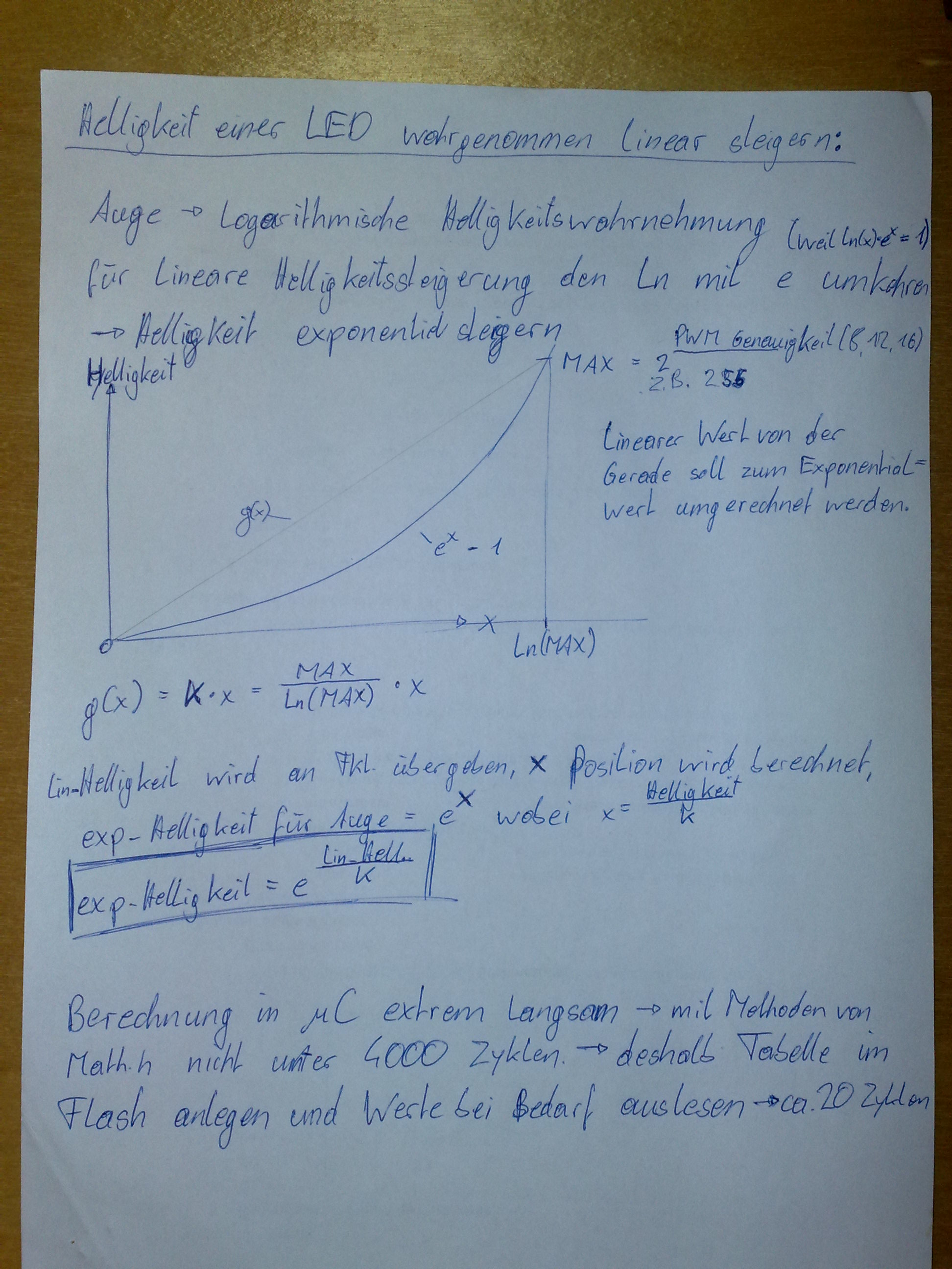

Gast #1849235
also ich muss schon sagen, dass es oft einfacher geht eine Formel selbst
aufzustellen, als eine ewig im Internet zu suchen. im Anhang ist ein
Bild mit der Erklaerung wie ich zu mein Formel komme. Noch dazu ist sie
bedeutend einfacher als die bereits vorgeschlagene. Andererseits dauert
die berechnung im µC viel laenger.
Mein Ergebnis für eine lineare Helligkeitssteigerung ist:
exponentialwert=e^(linearwert/k)
wobei k=Helligkeitsmaximum/ln(Helligkeitsmaximum)  ist.
e = Eulersche Zahl = 2,71828
ln() ist der natürliche Logarithmus.
mfg
Alex R.
