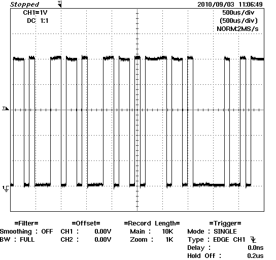

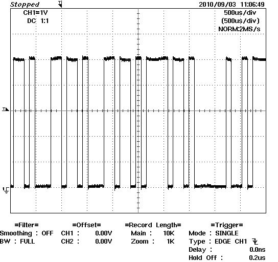

Hallo, ich habe hier ein Evaluationsboard von Phytec mit dem XC167CI. Nun versuche ich seit längerem das mitgelieferte Beispiel Hello in Betrieb zu nehmen. Die Beispieldatei habe ich dahingehend verändert, dass ich das Reloadregister auf den Takt von 40MHz angepasst habe. Da das Hyperterminal nichts empfängt, habe ich mal mit dem Oszilloskop in die Sendeleitung gemessen. Zumindest passiert dort etwas (siehe Anhang). Was mich nur ein wenig stutzig macht, ist dass das gesendete Signal sich nicht großartig verändert. Kompiliert habe ich mit uVision4 und das Programm habe ich mit Memtool in den internen Speicher des XC167 geschrieben. Ich hoffe es kann mir jemand helfen. Grüße Christian

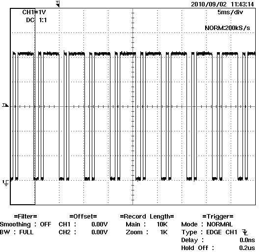

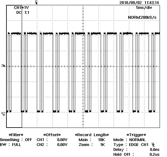

Hallo, ich habe nun mal meinen Mega16 in Betrieb genommen und ihn das selbe ausgeben lassen (Hello World\n, mit 9600Baud). Man sieht das die "Perioden dort viel kürzer sind. Auch das Signal ist nicht so symetrisch, was ja auch zu erwarten ist, da er ja unterschiedliche Zeichen sendet. Also ist es beim xc167 nicht nur ein Timingproblem. Ich hoffe weiter auf konstruktive Hilfe. Grüße Christian
Das ist wohl ein "H" was da gesendet wird. Ich würde mich mal beim Lieferanten vom "printf" beschweren. Das muss natürlich zum Prozessor passen, oder man muss es selber schreiben.
Vielleicht muss man auch nur den Interrupt freigeben. Ich weiss ja nicht wie keil das printf implementiert hat. Ich mache mir das printf immer selber, da weiss man was die Software tut.
