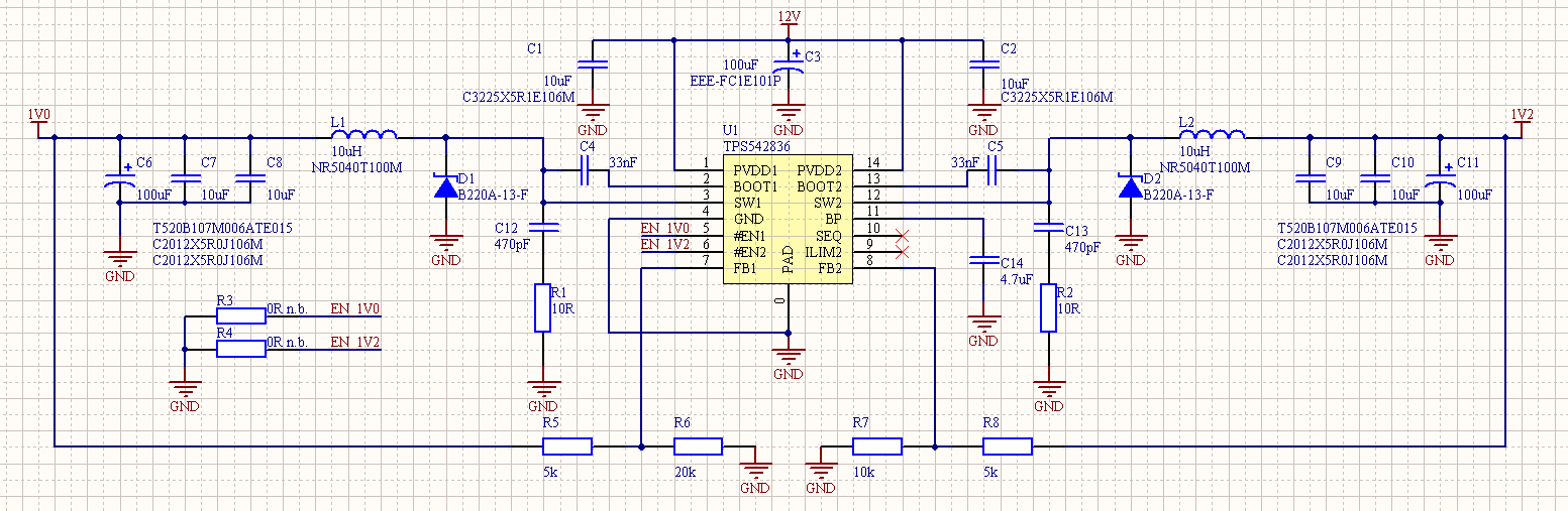

ich beschäftige mich mal wieder mit Schaltreglern.
Nun habe ich ein sehr gutes Datenblatt gefunden, in dem das ganze Design
Prozedere und das Layout erklärt sind.
http://www.ti.com/lit/gpn/tps54286
(Seite 32)
Beim layout habe ich nur noch einige Probleme.
Der grüne Bottomlayer ist von den Massen her aufgeteilt. Nämlich
Eingangs-/Ausgangground und der Ground für das Pad, an dem weitere
Bauelemente angeschlossen sind.
Über die Trennung von Masseflächen kann man ja stundenlang
philosophieren. Aber ich sehe hier keine Stelle, an denen die
Masseflächen miteinander verbunden sind.
Ist das ein Versehen, oder hat das System und einen tieferen Sinn?
Ich habe versucht das Layout mit etwas anderes dimensionierten Bauteilen
nachzuempfinden (siehe Anhang). Habe etwas kleinere Spulen und Cs
verwendet (von der Bauform her), weil ich nur maximal 800-1000mA
brauche.
Hat jemand noch einen Hinweis dazu, denn ich würde dann gerne heute
Nachmittag bei pcb-pool bestellen wollen.
Vielen Dank!
Andi
#1841335
man muss auch erstmal drauf kommen dat der grüne Layer im Datenblatt ist
;) grins Nach dem Schaltplan sollten die GND's eingenlich verbunden
sein, wenns auch nur einer Stelle ist (Massestern).
Ansonsten zu deinem Layout,
R5-8 würde ich auch wie im Datenblatt anordnen, und vllt die ganze
Schaltung spiegel-symetrisch, sieht besser aus und beide Seiten
verhalten sich dann "ähnlicher". Die Vias an C6 und C11 und D1 D2 würd
ich näher an das Bauteil machen, und ruhig ein paar mehr. Die Vias an
den Dioden helfen auch beim Wärmetransport. C14 wenn möglich etwas näher
ans IC.
Die beiden großen Vias würde ich durch 3-4 kleine ersetzen.
Überleg dir auch mal wo die Ströme über GND fließen, und dann schauen ob
diese gestört werden, durch Vias (different Signal) Bauteile usw.
Gruß Simon
P.S. Ein Bild ohne Top wäre auch noch sehr hilfreich
OP #1841404
Sehr informativer Link, werde ich mir mal zu Gemüte führen...
Danke für die Hinweise!
Auf dem Bottomlayer habe ich nur eine komplette Massefläche und zwei
Inseln für die beiden Vout-Spannungen. Die großen Vias habe ich gemacht,
weil dort kurze Kabel angelötet werden sollen.
Vielen Dank!
