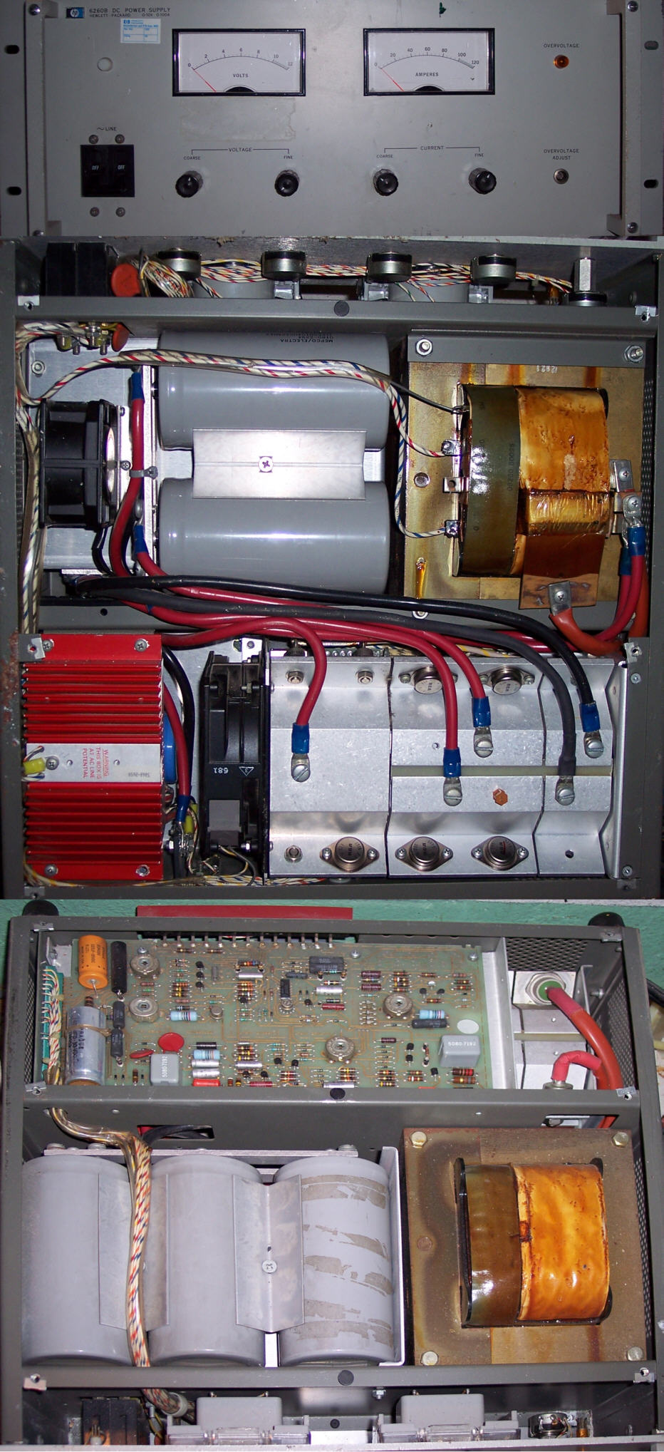

Gast #137203
Von HP gabs eine Netzteilserie 50W bis xxkW, von denen habe ich u.a. ein
40V 5A und zwei 10V 100A Geräte hier.
Der Trafo ist riesig, wird angestuert per Phasenanschnittsteuerung als
Vorregelung um bei kleinen Spannungen und hohen Strömen die
Verlustleistung in den Griff zu bekommen.
Der Neupreis lag irgendwo im Bereich um die 5000$, und auf der Platine
sind gerade mal etwa 10 Transistoren als einzige aktive Bauteile in der
gesamten Regelung (dazu kommen nochmal 8 parallel im Längsregler...)

Gast #137207
@Marko B.
Ja, den TRIAC kann man nicht übersehen (die große, rote Kiste mit der
Warnung das hier 230V drauf sind.) Der Triac selbst hat 2cm Durchmesser
und ist 5cm hoch.
Auf dem Foto sieht man das Netzteil von vorne, unten und oben.
Insgesamt sind 5x 100mF 20V Elkos verbaut. Wenn ich das Ding
transportiere hole ich mir immer jemanden der hilft, denn alleine
schleppe ich das Netzteil nie weiter als 10m...
