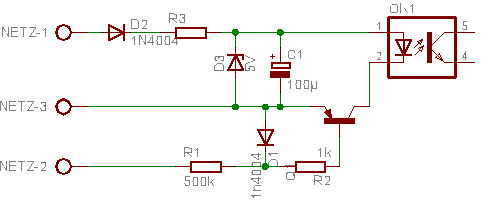

Ich möchte mit Hilfe eines AVR über das Stromnetz mittels PLM Daten
übertragen. Ich habe dazu auch eine Schaltung gefunden (die von Ulrich
Radig).
Allerdings muss man bei dieser den Stecker so in die Dose stecken, dass
die Phase auf dem richtigen Anschluss ist. Deshalb habe ich mir eine
kleine Schaltung überlegt, die erkennt wo der Phasenleiter ist. Diese
ist im Anhang.
NETZ-2 ist in der Schaltung der Schutzleiter, NETZ-1 bzw -3 der
Phasen/Nullleiter. Der Optokoppler müsste demnach durchschalten, wenn
NETZ-3 die Phasenleitung ist.
Ich hab mir das so gedacht, dass der eh benötigte MC mittels MOSFETS
die Leitungen tauscht, falls der Stecker "falsch herum" in der Dose
sitzt.
Allerdings wäre mir eine Lösung lieber bei der nicht der Schutzleiter
"missbraucht" wird. Hat irgendwer eine bessere Idee?? Der
Schutzleiter dürfte bei dem geringen Strom, der durch den 500k
Widerstand fließt, noch nicht auslösen oder täusche ich mich da??
Wäre für Anregungen dankbar.
mfg Michael
von Benedikt (Gast)
Phase und Nulleiter mit MOSFETs tauschen, klingt irgendwie nicht gut.
Besser wäre ein Relais 2x um das beide tauscht.
Aber irgendwie geht die Schaltung nicht richtig (oder sehe ich da was
falsch ?)
Erklär doch mal wiso du einen PNP Transistor als Emitterfolger
schaltest.
von miwitt001 (Gast)
Hoffe mal so stimmts. Das ganze ist so gedacht, dass zwischen Phase und
Schutzleiter ein ganz kleiner Strom fließt (über den 500k) und somit
über der Diode eine Spannung abfällt die den Transistor schaltet. Die
Diode,der obere Widerstand und das alles ist, um den Optokoppler nicht
mit 220 Volt zu grillen.
Ich hab erst auch gegrübelt ob Relais oder mit MOSFETS. Aber da ich
keine Ahnung hab was der Vor/Nachteil jeder Lösung ist hab ich mich für
die MOSFETs entschieden, weil die weniger Strom brauchen und billiger
sind. Was für einen Vorteil hätten die Relais??

von tex (Gast)
Was passier in Deiner Schaltung bei:
- klassicher Nullung?
- 3x220V Netz?
- TT - Netz?
- IT - Netz?

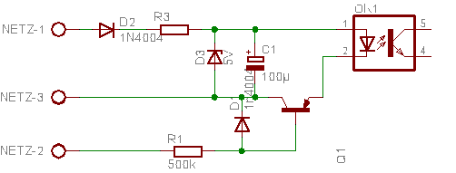

Nein das ganze funktioniert mit einem NE555. Ich hab die Schaltung jetzt
einfach mal als png in den Anhang.

Nun, beim 3x220V Netz oder auch Hamburger Netz hast Du an jeder
Steckdose 2 Aussenleiter (Phase) Die Spannung des Aussenleiters gegen
Erde beträgt nur 110V. Der Name ist übrigens irreführend, das Netz ist
nicht nur in Hamburg zu finden, sondern über ganz Deutschland
verstreut.
Im IT-Netz hast Du zwar einen Schutzleiter, aber der ist von der Erde
getrennt, bis es zum ersten Fehler kommt. Das wirst Du nicht bei Dir zu
Hause vorfinden, aber zumindest sollte man mal darüber nachdenken.
TT ist besonders hinterhältig und auch nicht selten. Du hast zwar L und
N aber über den PE einen utopischen Schleifenwiderstand, weil Dein PE
praktisch nur ein Stab im Blumenbeet ist. Da hast Du immer einen FI,
genau wie bei 3x220 auch. Wenn Du den mit Deiner LED schon mal
vorspannst, wird Deine Schaltung nur wenig Freude verbreiten, ganz zu
schweigen davon, was passiert, wenn Du es im gleichen Netz 3 mal
einsetzt.... oder die Ub die Du Deinen Hausgenossen an allen
Betriebsmitteln der SK1 zumutest. Wenn Du schon im 230V - Netz
rumbastelst, halte Dich mit Deinen Schutzwiderständen im Bereich
dessen, was die VDE für Riso als Minimum vorschreibt also hier 2,3MOhm
und Widerstände die lang genug sind, das sich der Strom nicht einen
alternativen Weg sucht! Abstände sind bei 230V ein besonderes Thema,
genau wie das Leiterplattenmaterial. Das Glasfaserzeugs enthält nämlich
Unmengen von Kohlenstoff der leitend wird, wenn das Harz zu warm
geworden ist. Das brennt dann in Sekundenschnelle riesige Löcher weil
sich ein Lichtbogen aufbaut, der durch die C-Brücken schnell mal
mehrere cm lang wird.

von AxelR. (Gast)
Hmm, sehr abenteuerlich. Bau mal liebr nicht.
Wenn schon die Umwelt verseuchen, dann nicht mitm 555er, sondern mit
einem LC-Generator, der einen einigermassen sauberen Sinus... Die
Erzeugte VLF Induktiv symmetrisch über einen Übertager auf's Stromnetz
geben. Drehst Du den Stecker falsch rum in die Dose, liegt dein gesamtes
GND an 230Volt. Aber das ist ja bekannt. Weniger bekannt scheinen die
Störungen zu sein, die Du hier in die Umwelt entlässt.. Geht mich aber
nichts an.
Ich würde jedenfalls kein RechteckSignal auf die Leitung geben
Axel
Hm dass die Schaltung Störungen verursacht, hab ich nicht gewusst. Hab
mir gedacht das wird schon gehn...
Egal dann lass ichs wohl lieber is auch net tragisch, muss ich mir was
neues einfallen lassen.. Aber trotzdem danke
mfg Michael
