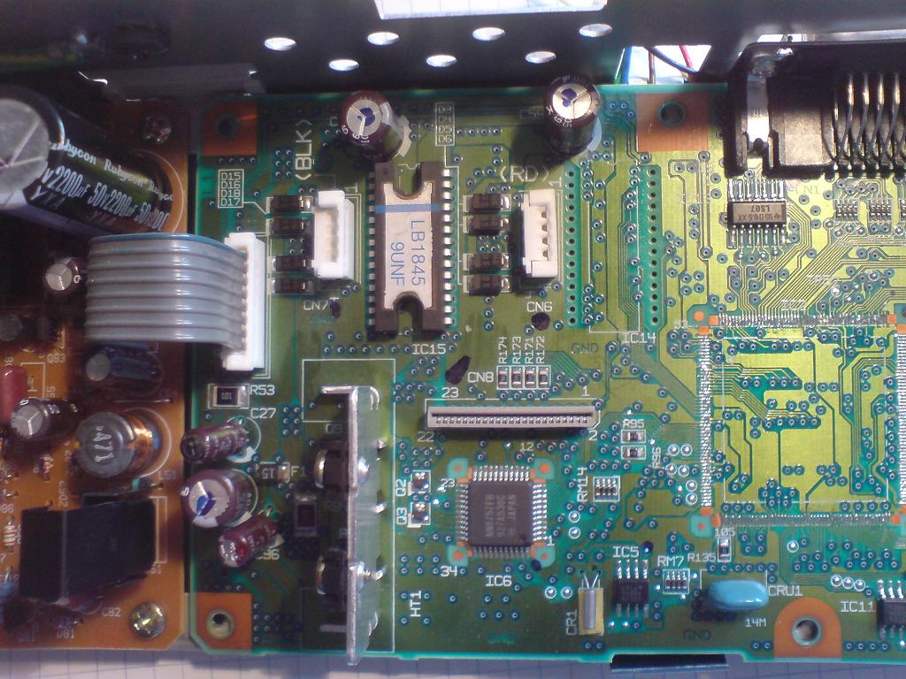

ich habe aus einem Drucker ein kleines Netzteil ausgebaut. Es liefert 5
und 42 Volt. Leider läuft es nicht an. Ich bin mir jedoch sicher, dass
es lief als ich den Drucker >damals< auseinder baute. Von den Pins die
auf die Systemplatine des Druckers gehn, kann ich alle eindeutig als
Masse oder 5 bzw. 42 Volt identifizieren. Nur eine Leitung geht einmal
über das komplette Board die Funktion ist mir aber unbekannt. Diese
Leitung geht einmal auf einen Stecker (Frontboard? hab ich leider nicht
mehr) und über eine Diode und einen 100 Ohm Widerstand auf einen SMD
Transistor (Bez. E13-> Laut
http://www.elektronik-kompendium.de/service/smdcode.php ist es ein PNP
Transistor mit zwei Widerständen. (Datenblatt
http://www.rohm.com/products/databook/tr/pdf/dta143ze.pdf)
Dieser Transistor geht dann auf ein ASICs vom Druckerhersteller (Das IC
hab ich runtergeschmissen, will die Platine für was anderes verwenden).
Kann es sein, dass ich diese Leitung über einen Widerstand auf Masse
ziehen muss oder ähnliches, damit das Netzteil anläuft?
Danke
Grüße
balou

Hier sind zwei Bilder....
Zum Hintergrund ich will das Netzteil und Brücke für einen Schrittmotor
nutzen. Die Steuersignale des LB1845 gingen alle auf den ASIC deswegen
habe ich den runtergeschmissen und mir 6 Käbelchen drangelötet. Den
zweiten Schrittmotortreiber habe ich wohl schon mal gebraucht :-D
Danke

Einen weiteren Stecker gibt es nicht (siehe die gerade angehängten
Bilder). Es hat noch eine Knopfzelle... die wird aber ehr eine Uhr
ticken lassen oder?
Danke für euere Antworten

Geh andersrum an die Sache ran.
Du sagst du kannst alle Pins bis auf einen identifizieren. Dann schau
nach, wo der unbekannte Pin auf der Netzteilplatine hingeht.
Auch würde es dir helfen, die Funktionsweise deines Netzteils zu
verstehen, also ran da,
Schaltplan machen, Datenblätter des verwendeten ICs raussuchen.
Dann haste ne berechtigte Chance festzustellen, ob Mindestlast ja/nein,
was der unbekannte Pin verursacht,...
Aber vorsichtig beim Primärelko :-)
