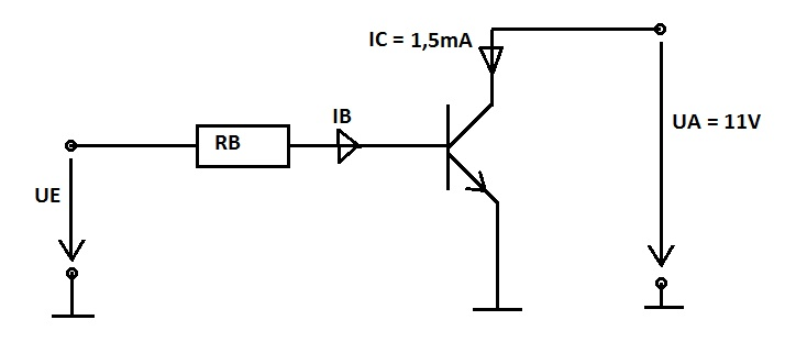

ich möchte mit dem AVR und einem Transistor des ULN 2803 (IC mit 8 NPN
Darlington Stufen) den Taster eines Funksendes schalten.
Zum Verständnis: Ich möchte den Taster durch die Ansteuerung mit AVR
ersetzen.
Ich bin nun hier nach dem Tutorial (Basisvorwiderstand) vorgeganen.
Mein Multimeter zeigt mir an, dass bei der Tasterbetätigung im
Funksender 1,5mA (dann durch den Transistor) fließen würden. Die
Spannung des Schaltkreises beträgt etwas über 11 Volt (laut Multimeter).
Im Datenblatt des ULN 2803 habe ich ein Diagramm gefunden wo für einen
Ausgangsstrom von 1,5 mA ca. 30 als Verstärkungsfaktor angegeben wird.
Zur Rechnung:
Da mein Kollektorstrom 1,5 mA betragen wird muss also mein Basisstrom
1,5mA / 30 = 0,05 mA betragen.
Daher muss mein Basisvorwiderstand RB = (5V - 1,4V(weil Darlington
Transisor?))/0,05 = 72 Ohm betragen. Um ein sicheres Übersteuern zu
gewährleisten nehme ich also 50 Ohm(hätte ich da).
Es wäre toll, wenn jemand überprüfen könnte ob meine Überlegungen so
richtig sind. Einen Verstärkungsfaktor für den Sättigungsbetrieb konnte
ich im ULN2308 Datenblatt nicht finden.
Vielen Dank !

Die Eingänge des ULN 2803 kannst Du direkt an den uC anschliessen. Es
ist bereits alles im IC integriert.
Übrigens steht auf der ersten Seite des Datenblattes:
The ULx2803A, ULx2803LW, ULx2823A, and ULN2823LW
have series input resistors selected for operation directly with 5 V TTL
or CMOS. These devices will handle numerous interface needs —
particularly those beyond the capabilities of standard logic buffers.
Du musst Dich also nur für den richtigen Typ entscheiden (ULN2803 oder
ULN2804).
