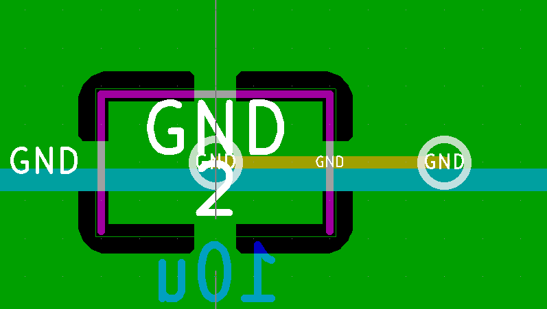

Ich kapiere das Problem nicht. Meinst du nicht so wie im Bild?
Da könnte ich jetzt auf der Oberseite ein GND-Polygon erstellen
und diese würde doch das Via einschließen.
Die Extrapads haben den Nachteil, dass hierfür dann thermische
Reliefs verwendet werden.
Gruß, Guido
