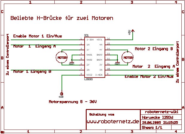

Hallo, irgendwie komme ich mit der Richtund nicht klar.
Machmal habe ich den Eindruck , das ein Motor bremst beim drehen.
Die Drehrichtung stimmt auch nicht.
Der L293d funktioniert.
Motor 4 Volt(3Volt Nennangabe)
Atmega 5 Volt
Kann mir einer mal die Belegung nennen für die unteren Fahrzustände.
Ich verzweifele schon.
Die steuerung
Atmega 32 :
Atmega > L293D(nummer gemäss Anhang)
PD 4  >  Pin 1
PD 5  > Pin 9
PC 2/3  > Pin 7/2
PC 4/5 > Pin 10/15

Gast #1843848
Hier hatte ich mich vertippt,da muss null rein:
Pwm1a = 0
Pwm1b = 0
