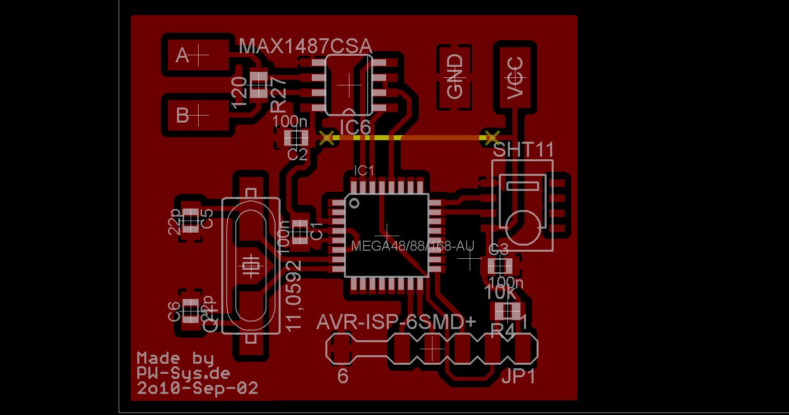

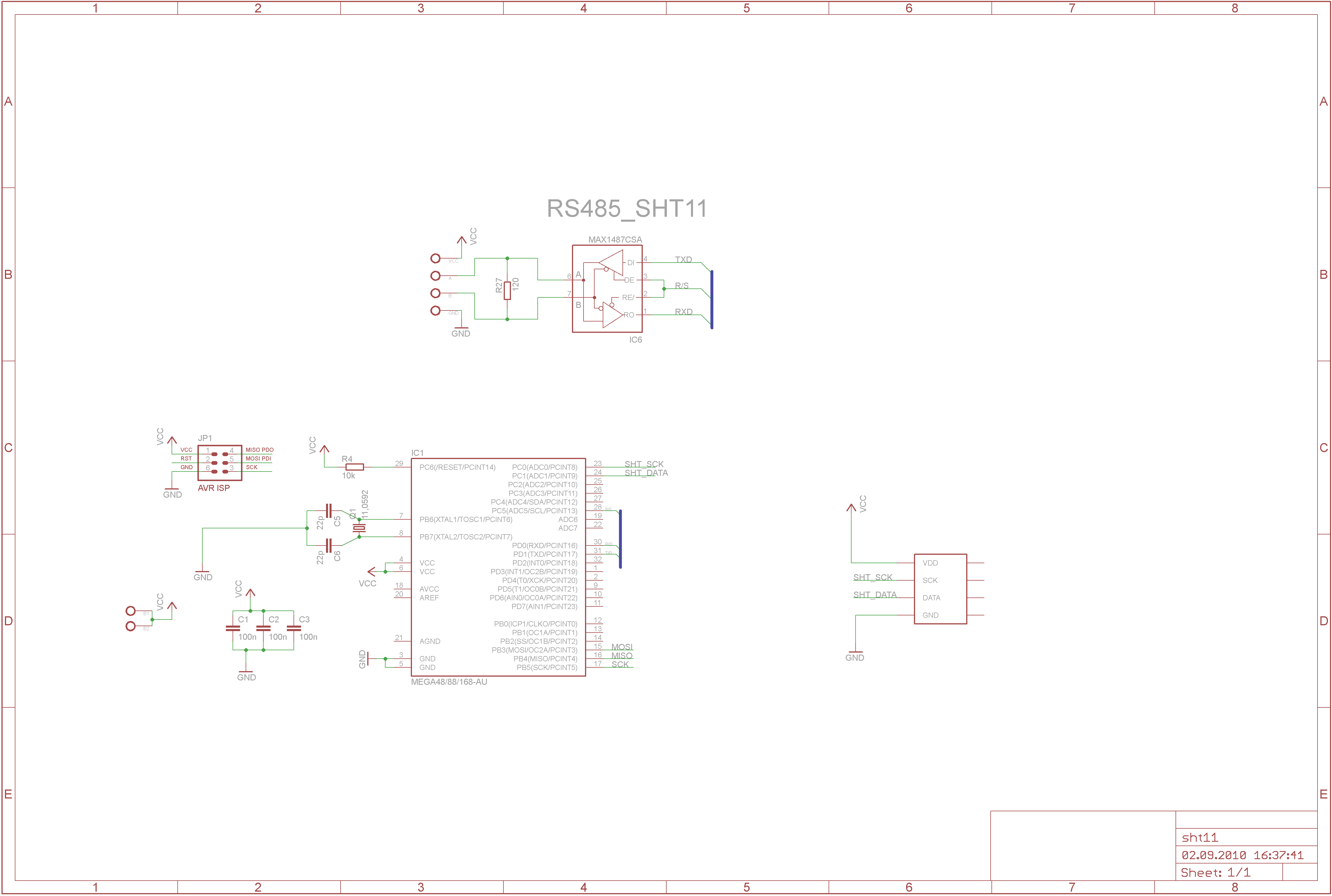

Ich verwende die Schaltung aus dem Anhang.

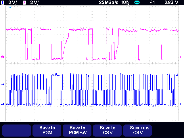

So wie Michael schon geschrieben hat, würde ich mal mit einem Oszi die
Signale ansehen, vor allem ob der SHT auch schön brav ein Acknowledge
zurückgibt. Des Weitern wird im Datenblatt ein 10k Pull-up-Widerstand
empfohlen, dieser fehlt in deiner Schaltung - der interne Pull-up des
Controllers ist evtl. nicht ausreichend.

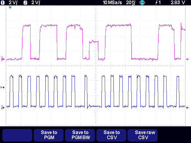

habe jetzt 2 Messungen gemacht, mit dem 10k Widerstand sieht das Signal
schon besser aus, und als ich dann den Systemtakt-prescaler von 8 des
mega88 aktiviert habe sieht das Signal perfekt aus (das Rauschen kommt
ausschließlich vom Oszi). Leider sind die Daten immer noch exakt der
selbe Mist, außer dass man die 3 Grad Unterschied zw. Schreibtisch und
Werkstatt erkennen kann, Humidity immer noch bei 4095 raw.

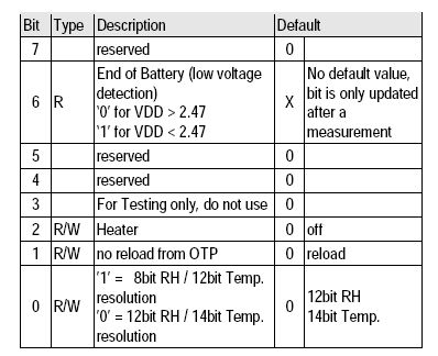

Der SHT11 kann mit 8/12 und 12/14 Bit Daten übertragen,
Du solltest mal das Status-Register vom SHT abfragen.
