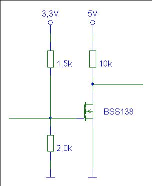

von KlaRa (Gast)
schau Dir mal im Elektor 12/2004 Seite 20 den Beitrag zum USB/I2C
Interface an. Für SDA und SCL wurde jeweils ein MOS-Fet FDV301N
spendiert. Source liegt am 3,3V - Controller und Drain am I2C-Bus.
Dieser Teil wird über 10K gegen +5V terminiert. Das Gate liegt an
+3,3V. Fertig ist der Pegelwandler.
Gruss Klaus.

von Jochen (Gast)
Hi Sebastian !
Hast Du de Schaltplan zu diesem Pegelwandler ?
Ich muss auch 5 V -> nach 3,3 V terminieren !!
Habe die Schaltung so gebaut wie in den Philips I2C Spec beschrieben ->
aber irgendwie funktioniert die noch nicht !
Habe 2 x BSS 138 verwendet -> siehe Schaltplan !!
Jochen
von Sebastian Halle (Gast)
Hi Jochen!
Hier hast Du schon mal den Schaltplan aus dem Elektor-Heft.
Für den ganzen Artikel (engl.) willst benötige ich aber Deine
Email-Adresse. Der ist leider etwas größer als 1 MB weil er etwas
unklug eingescannt wurde.
Gruss Sebastian
von Jochen (Gast)
Hi Sebastian !
Danke für den Schaltplan !
Ist genau die Schaltung, die ich aus den I2c Spez von Ohilios
rausgelesen habe.
Hast Du die CLK und Data Leitungen zufällig schon einmal
oszilloskopiert?
Jochen

von Oliver (Gast)
>Dabei kann es doch Probleme mit den High-bzw. Low Pegeln geben oder?
Kann. Muß aber nicht. I²C ist ein low-aktiver Bus, high wird niemals
aktiv getrieben, sondern ergibt sich über die pull-up-Widerstände. Wie
hoch die high-Spannung ist, ist damit erst einmal egal, es kommt nur
darauf an, daß dein Mikrocontroller die 1,8V des Sensors sicher als high
erkennt. Ob er das tut, steht im Datenblatt.
>Wie kann ich dieses Problem beheben?
Wenn die 1,8V zu wenig sind, brauchst du einen Pegelwandler. Siehe oben.
Oliver
