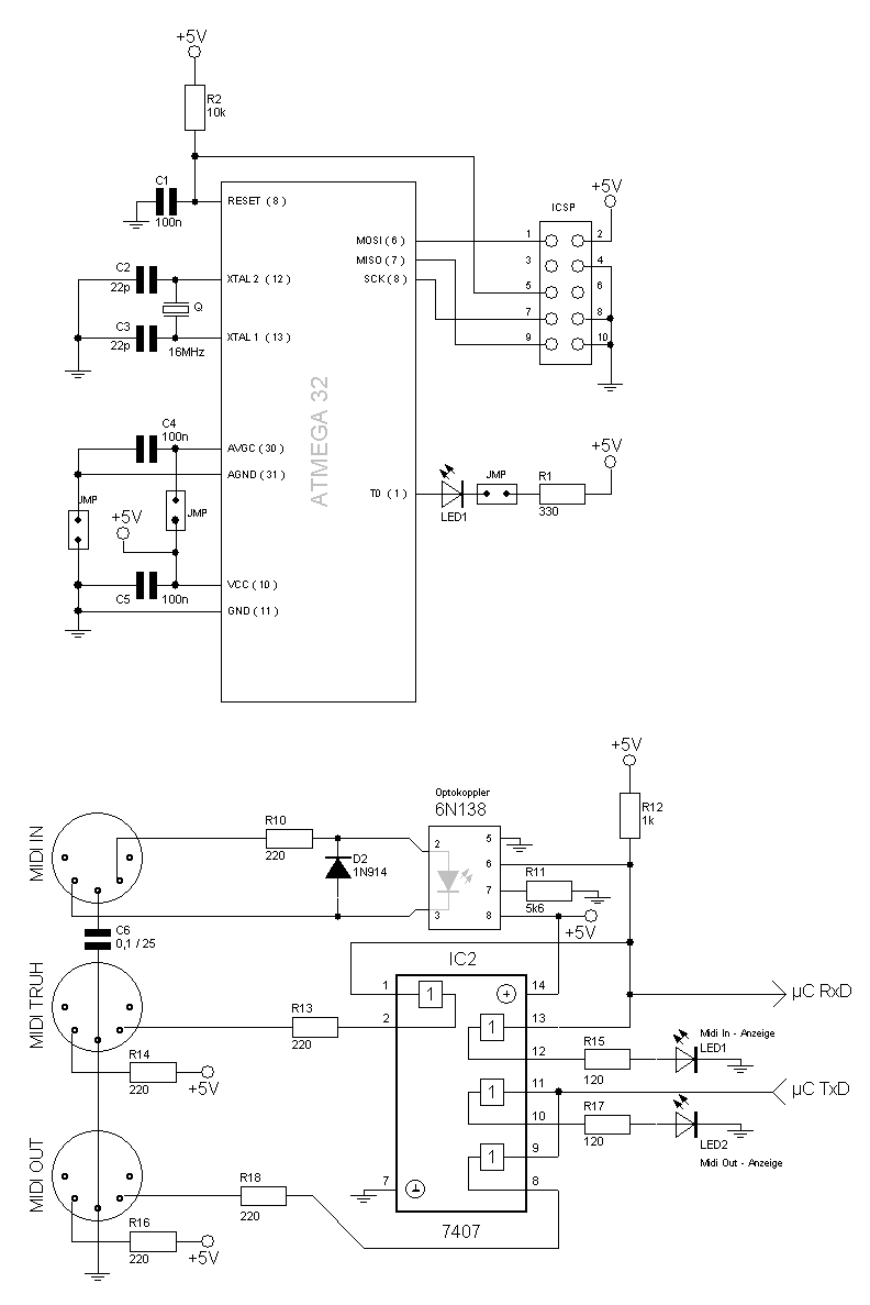

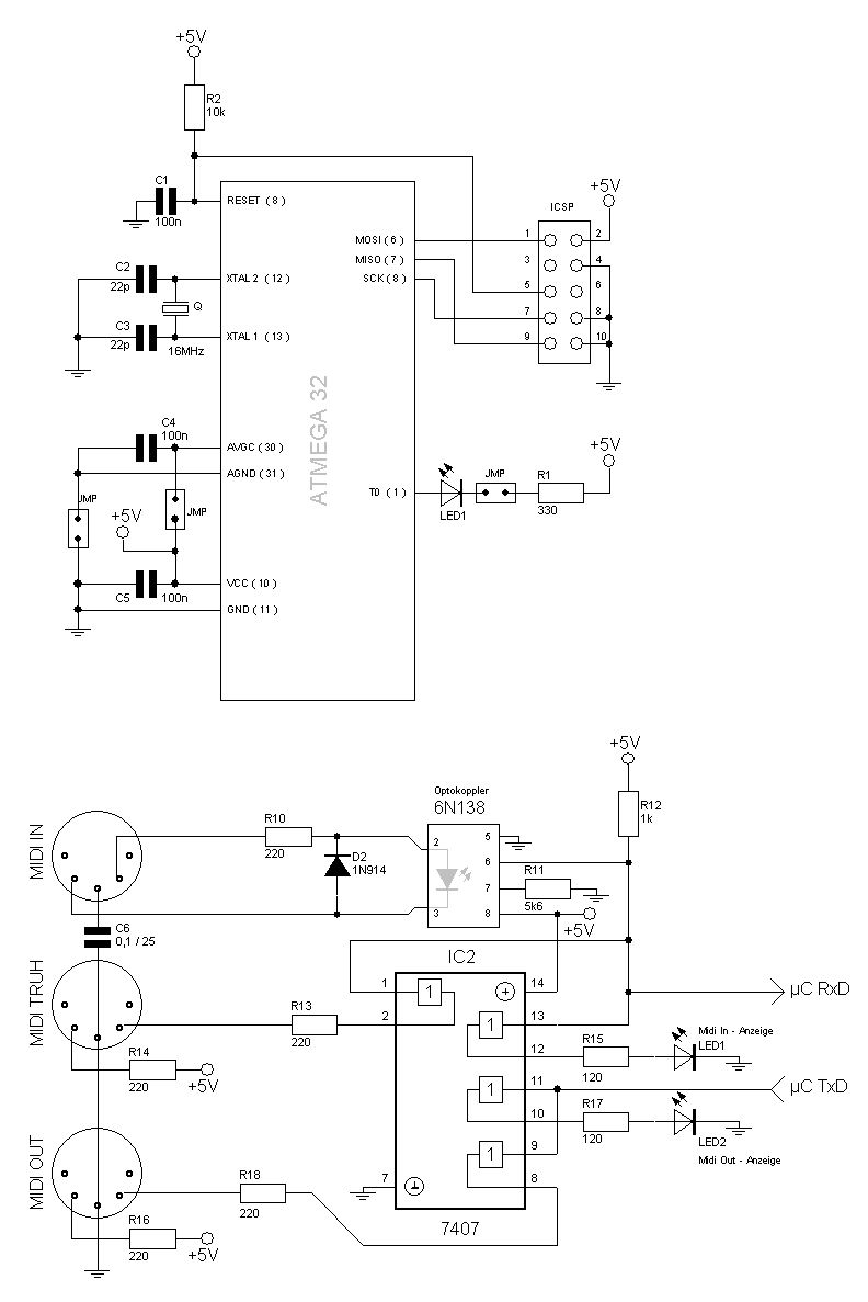

habe mir 2 Schaltpläne erstellt ( zugegeben: das meiste abgeguckt, da
ich noch nicht so viel Erfahrung auf dem Gebiet Elektronik habe ) und
würde, bevor ich mir Teile bestelle, gerne mal überprüfen lassen, ob
das alles so OK ist ...
Schaltplan 1: ATMega32-Board
Da interessieren mich vor allem der Teil mit dem Quarz und ob die
22p-Kondensatoren richtig sind ...
Außerdem wollte ich gerne wissen ob das mit dem ICSP an Reset so OK ist
oder ob ich unbedingt ein Reset-IC brauche ...
Schaltplan 2: Midi
Da bin ich mir komplett noch etwas unsicher. Das mit dem Optokoppler
ist so OK nur ob das mit dem 7407 funktioniert, wie ich will, weiß ich
nicht genau ...
Fehlt etwas oder ist etwas überflüssig - alle Widerstände korrekt
gewählt ?
Danke

Sorry, C1 sollte 47p sein
von Paul (Gast)
AVCC und AGND sollte man grundsätzlich anschließen, nicht über über
Jumper offen lassen.
von Matthias (Gast)
Hi
die LED am ATMega32 wird, so angeschlossen, nie leuchten.
Matthias
von Birger* (Gast)
Quarz und ISP sind ok. C1 ist mit 100nF völlig richtig dimensioniert
bzw. eigentlich brauchen die modernen Atmel-Controller doch gar keine
Resetschaltung mehr. LED1 muß um 180° gedreht werden. Und wenn schon
ein Jumper, dann direkt nach dem Port. Der 74xx07 ist ein
Open-Collector-Typ, die entsprechenden PullUps (3-30K) sehe ich nicht.
Was macht D2? Die LEDs am 7407 sollten auch gedreht und gegen +5V
geschaltet werden, sonst werden sie trotz PullUp wohl eher nicht
leuchten.

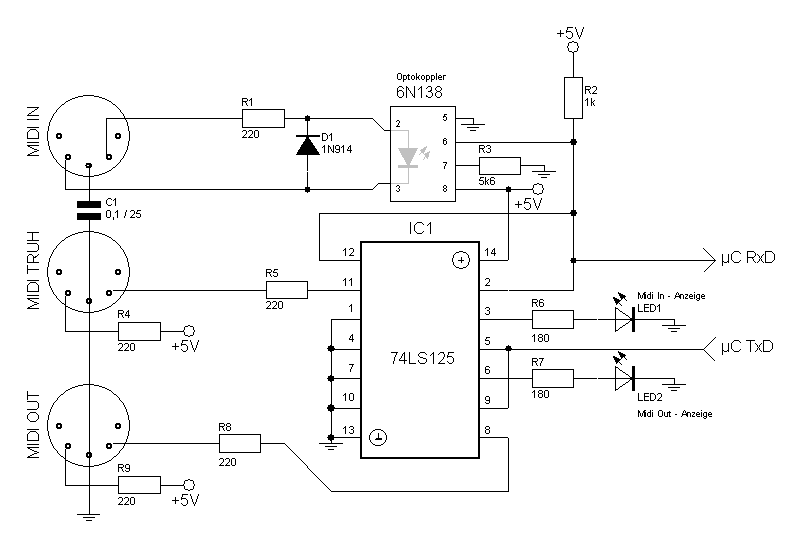

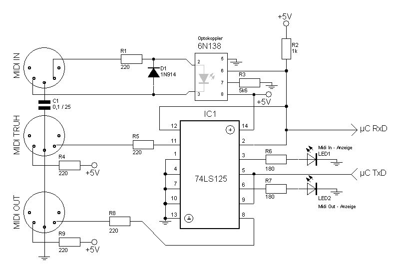

Also jetzt eine hoffentlich richtige Lösung mit einem 74LS125 im Anhang
Funktioniert das jetzt so ?
P.S. Was die Diode D1 bewirkt - keine Ahnung - habe ich mir abgeguckt
Vielleicht ein Schutz für den Optokoppler bei falscher Polung oder so
was ?

Der 74125 ist ein Buffer mit Tri-State. Bin mir nicht sicher, ob der so
einfach Strom liefern kann, es ist ja nur ein elektronischer Schalter.

was ist sonst zu empfehlen ? 74244 ???
von Ingo Henze (Gast)
Was mich in der MIDI-Schaltung etwas verwundert, ist die Verbindung der
Masse von IN nach THRU/OUT mit C1. Hab ich bisher bei MIDI so noch
nicht gesehen. Wozu soll das gut sein?

Ist der 74LS125 für diese Schaltung geeignet oder nicht ? Wäre der
74LS244 besser ?
Danke
von Konrad Heisig (Gast)
Also bezüglich des TTL-treibers würde ich bei dem 7407 bleiben
(Wenngleich ich bei einem kleinen midi-Gerät ganz auf den Treiber
verzichtet und den TxD-Ausgang des Controllers (PIC16F628) dirkt an den
Wiederstand R8 gelegt habe), denn anders arbeitet ja der Ausgang der
seinerseits einen Opto-Koppler im Eingang eines anderen Gerätes
ansteuert möglicherweise nicht korrekt, bzw das IC wird durch zu hohen
Strom überlastet. Die Pullup-Widerstände kann man doch ohne Probleme
einfügen und die LEDs würde ich mit Vorwiederstand zwischen Ausgang und
5V legen - muss man halt beim programmieren berücksichtigen.
Das man die midi-Buchsen erdet ist schon richtig, denn in einem
midi-Kabel sind nur Pin 4 und Pin 5 als twisted-pair-Signalkabel
belegt. Die Abschirmung ist nur auf einer Seite mit Pin 2 verbunden, so
dass es nicht zu Masse-Schleifen kommt, wenn man zwei midi-Geräte
verbindet.
Die Diode D1 dient, so weit ich weiß, nur als Schutz gegen negative
Spanungen am Opto-Koppler.
Konrad

Zur ursprünglichen Schaltung: R10 ist IIRC nicht dem Datenblatt
entsprechend konfiguriert. Der müsste doch viel größer sein? R11 ist
eigentlich überflüssig. Pin 7 von einem 6N138 lasse ich immer floaten,
da er ja nur an der ersten Ausgangsstufe der Darlingtonstufe hängt,
also gar nicht "nach draußen" muss. Den Pullup würde ich evtl. auch
noch was größer machen (da ist im Datenblatt irgendwo eine Tabelle mit
empfohlenen Werten).
