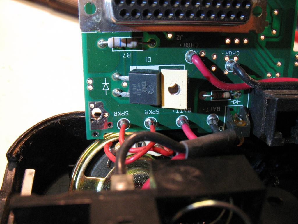

neue Erkenntnisse... die "Ladeelektronik" für den Bleiakku in dem alten
Bosch Autotelefon besteht aus einer Diode. Der Durchgangsprüfer zeigt
1,5V an, d.h. relativ hochohmig oder intern zwei in Reihe.
(siehe Bild)

> Der Durchgangsprüfer zeigt 1,5V an, d.h. relativ hochohmig
Unwahrscheinlich, über 1500V muss die nicht trennen.
Eher was besonderes, wie eine Stromregeldiode,
allerdings sagt mir 50P01 auch nichts.
Ist eher eine MOSFET Bezeichnung.
Gast #1850901
Hab nochmal gemessen, mit einem zweiten Multimeter in
Spannungseinstellung parallel zum Ersten das auf Diodentest steht:
0,16V, also vermutlich normale Schottky-Diode.
Randy
