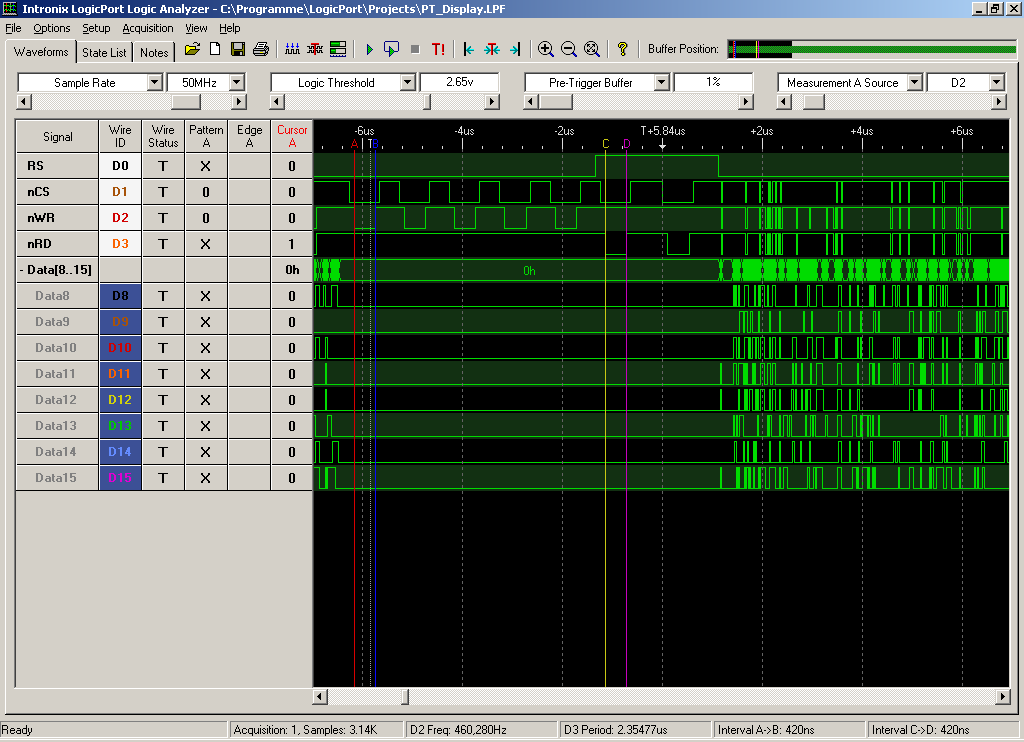

Ich schaffe es nicht dass das Display irgendetwas anzeigt. Ich habe
schon diverse Timings durchprobiert und hänge auch mit einem
Logikanalyzer (http://www.pctestinstruments.com/) an den Datenleitungen.
Diese nehme ich an den Pads für die Terminierung ab. Meine Daten sehen
ziemlich sauber aus und auch bei einer Schwellspannung von 2,65 Volt
(0,8*3,3 ist im Displaydatenblatt angegeben) zeigt mir die Software kein
Flattern der Spannungen.
Ich quäle mich gerade damit rum den DeviceCode auszulesen. Da soll mir
das Display bei 0x00 0xc505 auf die Datenleitungen legen, aber das hat
es bisher noch kein mal getan. Leider auch nichts anderes. Ich lese
immer nur 0x0000.

Hallo nochmal.
Vielleicht hilf es wenn ich meinen Initialisierungscode beifüge:
Initialisierung der Timings:
at91_sys_write(AT91_SMC_SETUP(IO_CS), AT91_SMC_NWESETUP_(20) | AT91_SMC_NCS_WRSETUP_(10) | AT91_SMC_NRDSETUP_(20) | AT91_SMC_NCS_RDSETUP_(10));
    at91_sys_write(AT91_SMC_PULSE(IO_CS), AT91_SMC_NWEPULSE_(42) | AT91_SMC_NCS_WRPULSE_(60) | AT91_SMC_NRDPULSE_(42) | AT91_SMC_NCS_RDPULSE_(60));
    at91_sys_write(AT91_SMC_CYCLE(IO_CS), AT91_SMC_NWECYCLE_(100) | AT91_SMC_NRDCYCLE_(120));
    at91_sys_write(AT91_SMC_MODE(IO_CS), AT91_SMC_DBW_8 | AT91_SMC_EXNWMODE_DISABLE | AT91_SMC_TDF_(1));
    at91_set_A_periph(AT91_PIN_PC11,1);
Nachdem die Timings initialisiert und ich das Display resetet habe sind
führe ich folgende Befehle aus:
init_disp();       // Fuer Initialisierung nach Reset
index_out(0x00);   // Waehlen des Registers das gelesen werden soll
param_in();        // Parameter einlesen
void init_disp(void){
    int i = 0;
    for(i=0;i<4;i++){
        index_out(0x00);
Das
param_in
 holt mir nachher die Daten vom Bus.

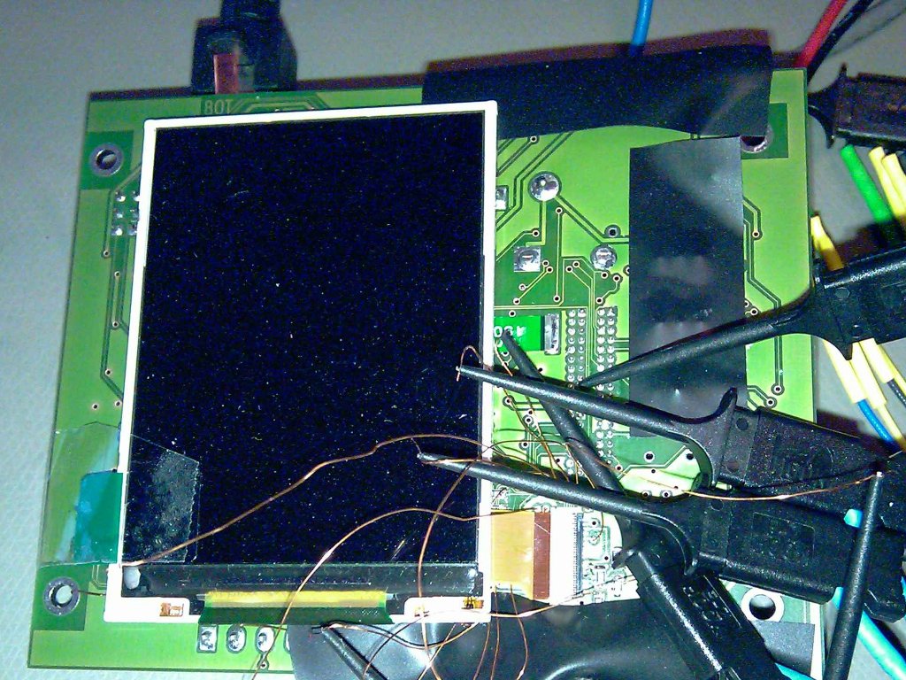

Das angefügte Bild zeigt das, was mir der LogicPort an den
Datenleitungen sowie RS, nCS, nWR, nRD liefert.
Wie gesagt, die Leitungen werden mit Kupferlackdraht an den Pads für die
Widerstände abgegriffen. Das zweite Pild zeigt den Versuchsaufbau.

OP Persönliche Seite
Hallo Chris.
Das Board auf den Bildern ist nicht das Entwicklungsboard. Es ist eine
eigene Platine. Deswegen kann ich leider auch dazu keine Datenblätter
hochladen. Wenn ich das Entwicklerboard, oder zumindest die
Adapterplatine, von Glyn genommen hätte, hätte ich vermutlich nicht die
Probleme mit der kalten Lötstelle gehabt :-)
