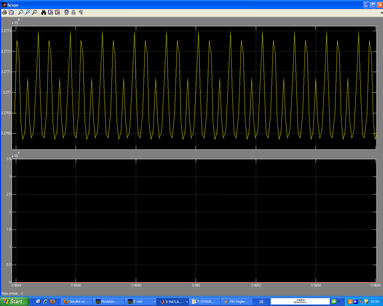

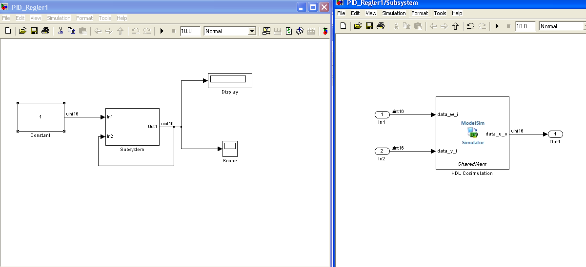

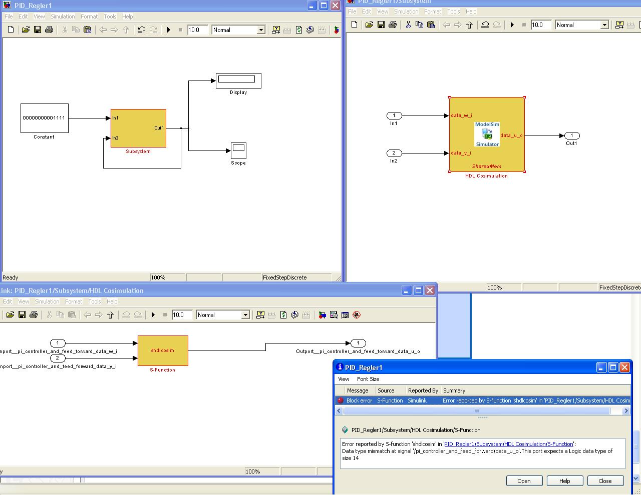

Gast #1874222
nun habe ich mich meiner eigentliche Aufgabe gewidmet, ich habe nämlich
einen digitalen PID-Regler in VHDL programmiert nun möchte ich seine
Funktionsweise testen,
meine entity sieht folgendermassen aus:
port(
  clk_i:  in  std_logic;
  rst_i:  in  std_logic;
  k_v: in std_logic_vector(intern_data_width-1 downto 0); --28bit
  k_p: in std_logic_vector(intern_data_width-1 downto 0); --28bit
  k_i: in std_logic_vector(intern_data_width-1 downto 0); --28bit
  k_d: in std_logic_vector(intern_data_width-1 downto 0); --28bit
  use_nl_feed_forward: in std_logic;
  data_nl_i  : in std_logic_vector(data_width-1 downto 0); --14bit
  data_w_i:   in std_logic_vector(data_width-1 downto 0); --14bit
  data_y_i:   in std_logic_vector(data_width-1 downto 0); --14bit
  data_u_o:   out std_logic_vector(data_width-1 downto 0) --14bit

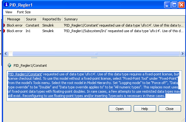

meine Frage nun, wie sage ich simulink, dass mein data_w_i 14 bit gross
ist, wenn ich simulink starte, kommt die Fehlermeldung:
Data type mismatch at signal '/pi_controller_and_feed_forward/data_w_i'.This port expects a Logic data type of size 14
wie kann man dies in Simulink einstellen.danke.
Gast #1874244

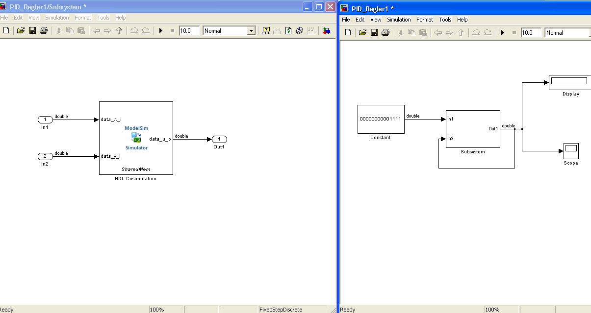

Du musst in deinem Modell in Simulink, mit dem du deinen Regler testen
willst, auch die richtigen Datenbreiten an den In- und Outport
definieren.
Dort definierst du, dass ein Signale z.B. Ufix14 ist, was dann die
richtige Datenbreite als Eingangssignal für den Regler wäre.
Gast #1874256
hallo,
Danke für eure schnelle Antworten.
Du meinst ich soll in Source Block parameters des Inports, in Attributs
einstellen, da gibt es den fixdt(1,14,0), idt das der richtige Danke.
Gast #1875595
ufix14 steht direkt in der auflistung nicht drin. du musst schon über
die fixdt(...) einstellung gehen. die hattest du ja auch bereits
gefunden, jedoch hattest du dort die parameter "fixdt(1,14,0)", was
bedeutet, dass du ein Sfix14 Datentyp erzeugst. dieser is halt
vorzeichenbehaftet. daher hatte ich nur die modifikation zu

Gast #1875615
wenn ich das auswähle kommt trotzdem ein fehler in dem er sagt:
'PID_Regler/Constant' requested use of data type 'ufix14'. Use of this data type requires a fixed-point license, but license checkout failed. To use this model without a fixed-point license, select "Fixed-Point Tool" under "Fixed-Point" from the model's Tools menu. Select the root model in Model Hierarchy. Set "Logging mode" to be "Force off", "Data type override" to be "Double" and "Data type override applies to" to be "All numeric types". This replaces most uses of fixed-point data types with floating-point doubles
Ich finde aber nirgends den Fixed point tool, wo ich die ganzen
einstellungen vornehmen kann. Wenn ich lediglich an den signal attributs
des inports gehe gibt es da nur unter Data Type assistant als Model
Fixed Point und das wars auch schon.Danke.
Gast #1875634
habs rausgefunden, au man das ist in der Menuleiste in Tools und Fixed
point. Alles klar.

Gast #1875701
hab mein Simulink Programm soweit erweitert mit subsystem und anderes.
Da kommt jetzt wieder eine neue Fehlermeldung:
Error reported by S-function 'shdlcosim' in 'PID_Regler1/Subsystem/HDL Cosimulation/S-Function':
Data type mismatch at signal '/pi_controller_and_feed_forward/data_u_o'.This port expects a Logic data type of size 14
bei den einstellungen des HDl Cosimulationsblockes habe ich folgendes
eingestellt (siehe Bild).
und die fehlermeldung gibt folgendes aus (siehe Bild.)
Ich kann leider in dem HDL Block nichts verändern. Was mach ich nun.
Vielmals Danke um deine Hilfe.

welche datentyp hast du denn in dem Outport (Out1) eingestellt? wenn
dort "auto" steht, dann versuch ihn mal auch manuell auf "fixdt(0,14,0)"
stellen, damit simulink weiss, das es an dieser Stelle diesen datentyp
anlegen muss.
Gast #1877002
hallo,
schönen Guten Morgen,
Ich habe schon bereits "fixdt(0,14,0)" eingestellt, sollte ich da
nochwas einstellen, wie siehts aus mit port dimensions oder Variable
size oder signal type, hab mal bei mathworks angefragt, meinten es
könnte daran liegen, dass das Signal data_u_o in meinem VHDL code kein
14 bit wäre, aber ich habe ihn so deklariert:
data_width: integer := 14;
data_u_o : out std_logic_vector(data_width-1 downto 0);
sonst weiß ich nicht weiter.Danke.

versuch dir mal in simulink anzeigen zu lassen, welchen datentyp er
aktuell auf dieser leitung hat, dazu rechte maustaste ins modell (ins
freie, nicht auf einen block), dann auf "format" und dort "Port Data
Type" aktivieren. dann sollten überall die datentypen dran stehen.
vielleicht kommt man so besser dahinter warum dort kein 14 bit datentyp
ist.

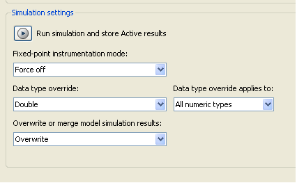

Gast #1877245
hallo,
mir ist was aufgefallen, wenn man in Fixed Point Tool geht und dann in
Simulation Settings auf der rechten Seite, habe ich folgende
Einstellungen:
Siehe Bild
daraufhin kommt die Fehlermeldung die du ja bereits kennst. Wenn ich
aber die daten ändere kommt diese Fehlermeldung:
Siehe Bild.
Liegt es vielleicht daran, dass überall Double steht, weil Data type
override Double ausgewählt ist.Danke.
Gast #1877503
ja, also dies zeigt natürlich ganz eindeutig wo dein problem liegt. du
hast anscheinend für die "fixed point toolbox" keine lizenz. daher sagt
er dir, dass du das so umstellen sollst, dass er alle fixed point
datentypen mit floating point doubles überschreibt, womit dann aber
deine cosimulation nicht funktioniert.
du solltest dir eine fixed point lizenz besorgen, dann kannst du das
auch verwenden.

Gast #1878618
habs auf Ufix16 gestellt, kommt aber dieselbe Fehlermeldung, und die
Daten Typen sehen wie folgt aus. Siehe Bild. ist schon komisch sollte
Ufix16 sein ist aber Uint16 geworden warum das denn nun. Au man.
Gast #1878647
ufix16 ist das gleiche wie uint16, nur das uint16 der grundatentyp ist.
und sobald simulink kann, wird er die signaltpyen immer versuchen auf
einen seiner grundtypen abzubilden.
zusätzlich zu den änderungen in simulink musst du jetzt aber auch die
port in deinem VHDL-Regler so anpassen, dass die auch 16bit breit sind.
sonst passen die ja wieder nich zusammen.

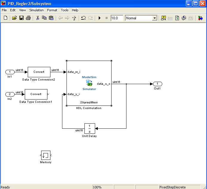

soweit klappt auch alles wunderbar, nun habe ich ne andere Frage, wie
ich schon erwähnt hatte, dass ich einen PID Regler in VHDL implementiert
hatte, wollt ich ,al wissen, wenn ich mein y (Rückführungsgrösse) an
mein Y anhänge sagt simulink sowas:
Cannot solve algebraic loop involving 'PID_Regler2/Subsystem/HDL Cosimulation/S-Function' because it consists of blocks that cannot be assigned algebraic variables, such as blocks with discrete-valued outputs, blocks with non-double or complex outputs, Stateflow blocks, or nonvirtual subsystems. Consider breaking the algebraic loop. For example, add a delay or a memory block to the loop.
warum kann ich denn nicht ohne ein delay block oder memory Block
verwenden?
an mein y wird ja auch der Ausgang des reglers angelegt, amit er wieder
die regeldifferenz bildet und neu einstellt falls nötig.Danke.
Gast #1882266
wenn du kein delay im modell, oder einen getakteten prozess im vhdl
verwendest, dann würde eine änderung am ausgang eine änderung am eingang
und gleich wieder am ausgang und damit wieder am eingang usw.
verursachen. im realen wäre die datenänderung von der geschwindigkeit
der logikelemente bzw. der LUTs abhängig. in der einfachen simulation
ist diese Zeit jedoch nicht drin, so dass eine solche operation sofort
passiert und somit weiss matlab nicht, wie es damit rechnen kann.

das hat sich geklärt, aber irgendwas stimmt nicht mit meiner Simulink
simu,
bei einem Regler wird ja der Reglerausgang(data_u_o)mit dem Eingang
subtrahiert (data_w_i-data_y_i) nun habe ich ein Unit delay benutzt,
aber mein data_y_i, welches ich zurückführe gibt mir immer ne null aus,
liegt es vielleicht an der unit delay, oder woran kann es noch
liegen.Danke.
Gast #1882368
was ist denn dein sollwert, den du deinem regler übergibt? und wie sieht
denn dein istwert aus, welcher aus deinem regler rauskommt?
falls die, rein zufällig, gleich sein sollten brauch dein regler ja nix
mehr regeln. ich seh leider deine sollwertgenerierung nicht.
am besten an den ein und ausgängen mal Scopes anklemmen und gucken was
dort bei einer simulation passiert.

Gast #1897257
also mein endgültiges Simulink Modell sieht wiefolgt aus, aber einige
Sachen versteh ich nicht, beim kompilieren läuft es so langsam, liegt es
an den so kleinen Werten oder an etwaas anderem. Das Oszilloskop zeigt
folgendes wwenn ich Zoome... Das ist doch nicht normal, hab auich die
PID Anteile gändert und ausprobiert, keine Ahnung warum er es nicht tut,
vielleicht hast du ka eine idee.

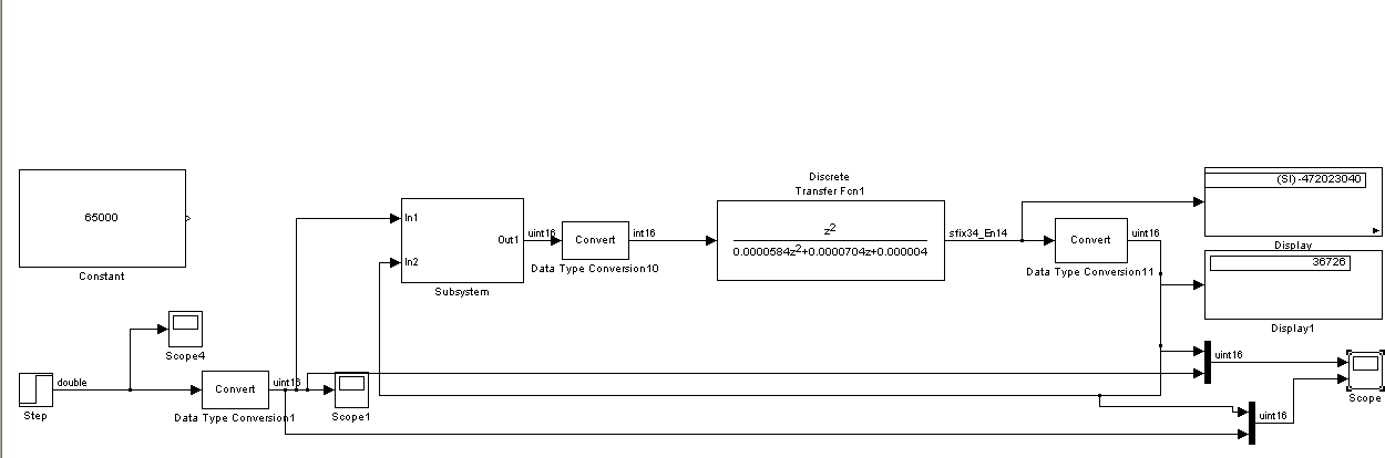

Ich habe ein ganz normales Simulink Modell mit Simulink Blöcken
erstellt, und es funktioniert einwandfrei, aber sobald ich die Werte in
uint16 umwandle kommen ganz andre Wete dabei raus, hier ist mein
Simulinik Modell und der Datentyp überall ist double,
Gast #1897306
naja, das problem mit double und uint16 müsste sich auf die kommastellen
zurückführen lassen. also ein double ist ein floatingpoint datentyp, der
z.B. +-1.0347882354 als wert haben kann. ein uint16 kann halt nur werte
von 0 - 65535 haben und zwar ohne kommastellen. wenn deine rechnung
jedoch keine natürliche zahl in diesem bereich errechnet, sondern
vielleicht eine gebrochene, dann wird diese durch den verwendeten
datentypen gerundet, damit er wieder durch den gewählten datentyp
repräsentiert werden kann. also wird aus 1.0347882354 einfach 1. dadurch
rechnet dein algorithmus aber später auch falsch weiter und es entsteht
eine immer größer werdende diskrepanz zwischen den beiden
slimulationsdurchgängen.

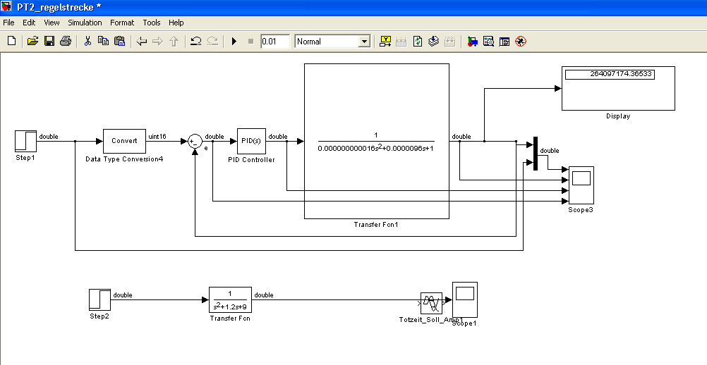

Gast #1897337
aha ok, aber leider kann ich ja mit der PT2 regelstrecke nur double
Werte verwenden, gibt es da keine Möglichkeit, ich habe es mal anders
probiert, ich habe die Z transformation gebildet mit s=z-1/z, hoffe das
stimmt, und hab dann herausgefunden siehe Bild, damit klappt es
einigermaßen, ich probiere gerade die optimalen PID Anteile
herauszufinden hoffe es klappt,
Gast #1897382
du kannst halt für solche komplexe rechnungen nich einfach nur
integer-datentpyen nutzen, da diese halt keine kommastellen haben.
hierfür sind eigentlich die fixed-point datentypen vorgesehen. um diese
nutzen zu können benötigst du jedoch eine lizenz für die fixed-point
toolbox.

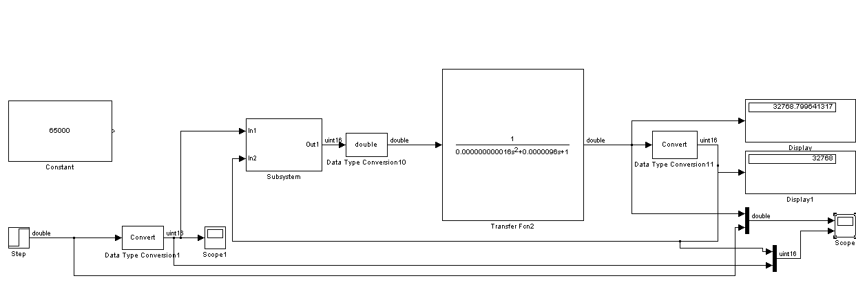

Gast #1907166
da bin ich wieder, wiollt mal fragen, hier siehst du mein Regelkreis, da
habe ich meine Regelstrecke implementiert, die Simulation läuft deswegen
extrem sangsam, woran kann das liegen und wie kann ich die Simulation
schneller durchführen.Danke.
