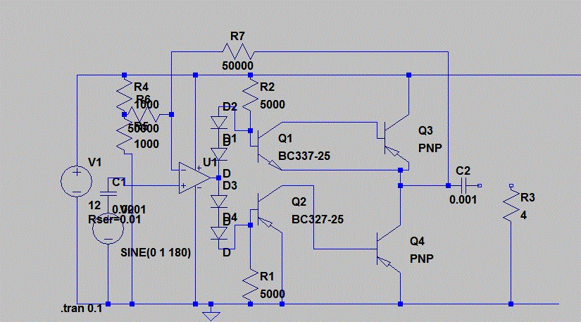

Ich wollte einen Gegentakt Verstärker bauen und hab deshalb vorher die
Schaltung mit LT Spice simuliert. Leider geht das Ausgangssignal mit
Last nicht in den Negativen Bereich. Ohne Last funktioniert es makellos.
Das die beiden Leistungstransistoren PNP sind ist Absicht, weil ich
blöderweise PNP statt NPN bestellt hab. Ich denk aber nicht, dass das
das Problem ist, denn wenn ich die Schaltung für NPN Transistoren
simuliere hab ich das gleiche Resultat. Das ganze hängt an zwölf Volt.

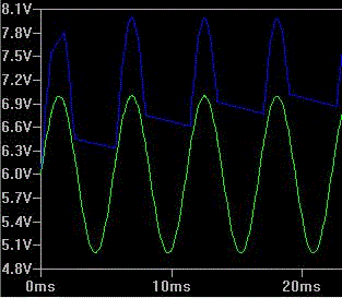

Ich hab ein Bild von der Schaltung und eins von der Spannung angehängt.
Das grüne ist das Eingangssignal nach dem Entkopplungs-C und das blaue
das Ausgangssignal.
Es wäre nett wenn mir jemand sagen kann, wo mein Denkfehler liegt, bzw.
was in der Schaltung falsch ist.
Danke schon mal
#1848696
Erstens ersetzt man einzelne npn nicht einfach durch pnp, weil die ganz
andere Polaritäten benötigen (nämlich genau andersherum, was
Schaltungsmodifikationen nötig macht).
Und zweitens kann die Schaltung selbst mit npn nicht funktionieren, weil
die Endstufentransistoren gar keinen Basistrom bekommen können. Das sich
überhaupt ohne Last ein Signal am Ausgang einstellt, liegt einzig und
allein daran, weil das Signal des OPV sich über Schleichwege zum Ausgang
durchmogelt. Die Endstufentransistoren sind an der Bildung des
Ausgangssignals gar nicht (aktiv) beteiligt).
Weiterhin stellt Q2 in Verbindung mit dem Diodenpaket am OPV-Ausgang
keine sinnvolle Schaltung dar, selbst als npn nicht.
Gast #1848700
> Ich denk aber nicht, dass das das Problem ist
Nöö, natürlich nicht.
Du hast irgendwas grundlegend bei Transistiren nicht verstanden.
Du gast 4 Transistoren eingezeichnet und davon 3 falsch.
Das ist ein mieser Schnitt.
Und selbst wenn nach Korrektur der 3 Trannsistoren die Simulation
irgendwie funktionieren sollte: Zwischen Theorie und Wirklichkeit liegt
dann noch mal ein einschneidendes Erlebnis.
Wie wäre es, vorher mal ein paar Bücher über Gegentakt-Endstufen
Grundschaltungen und deren beachtenswerte Eigenschaften zu lesen ?
