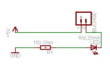

Hey leutz ahmm ich bins son penner der keine Ahnung von Technik hat use.
aba ich will ma versuche nen einfachen Kabeltester zu bauen: Also 2
buchsen,kabel,led,wiederstände usw. Also einfach kabel in buchse ein
und zwei und dann sollte die led leuchten. Hab schon sone seite
gefunden aba das is müll bringt mich total durcheinander. Kann sein das
ihr alle denkt: Mann is der dumm! ABER IHR HAB AUCH MAL ANGEFANGEN ALSO
BITE ICH UM UNTERSTÜZUNG. Ich suche nähmlich nur ein Schaltplan. MFG
Henne
