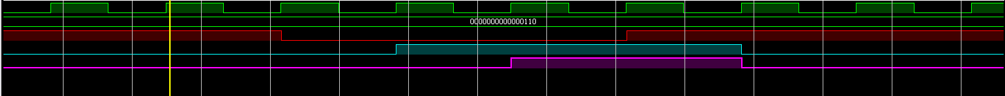

von Johann (Gast)
Ich habe mal einen Screenshot von der Simulation beigefügt. Es wird ein
16Bit Wert in den FIFO geschrieben. Der Datenausgang ist 8 Bit. Demnach
muss ich wenn ich 1x16 Bit in den FIFO schreibe, 2x8 Bit aus dem FIFO
auslesen.
In der Simulation ist jedoch zu erkennen, das das EMPTY-FLAG zu lage auf
'0' ist und ich somit 3 mal Daten auslese. Somit lese ich das LOW-Byte
und 2. das HIGH-Byte aus.

von Johann (Gast)
Ich habe den FIRST-WORD FALL-THROUGH FIFO verwendet.
Es ist leider nicht nur in der Simulation so. Auch die Daten die ich am
PC empfange haben das Verhalten.
Wenn jetzt z.B. mehrere 100Bytes im FIFO sind dann wird aus dem FIFO
immer zuerst das LOW-Byte und dann 2x das HIGH-Byte ausgelesen.
Natürlich könnte ich jetzt immer das 3. Byte verwerfen, jedoch sollte
doch der FIFO auch richtig funktionieren.
Ich weiß nicht ob dies nur ein Fehler ist wenn man den SPARTAN3
verwendet und dieser Fehler bei einem Virtex 5 oder Spartan 6 nicht mehr
auftritt.
von Johann (Gast)
So ich habe mal das Data Valid Flag für das Auslesen der Daten
hinzugefügt.
Im Schreenshot ist zu sehen das das DATA-VLID-FLAG zu spät kommt. Der
FIFO gibt somit mit dem EMPTY-FLAG an das ich momentan DATEN im FIFO
habe. Gebe ich jetzt den 1. LESEPULS drauf (RD_EN) das wird das LOW-Byte
ausgegeben, die VALID Leitung geht jedoch 1 Takt zu spät an.

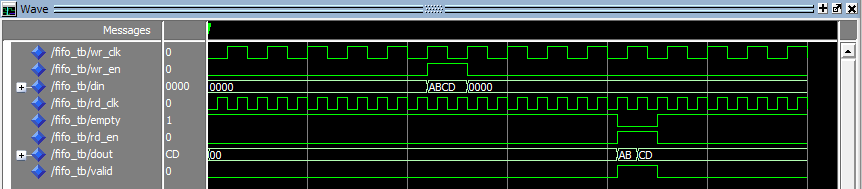

von Christian R. (supachris)
So, schneller Test: ISE 12.2, Spartan 3e, FWFT BlockRAM FIFO, Read Clock
schneller als Write Clock. Fifo Generator 6.1, ModelSim XE 6.5.c: Alles
OK.
Edit: Das gleiche Ergebnis mit Core Generator 5.3 und auch mit ISim.
Also da muss bei dir was schief sein....
von Johann (Gast)
Genau so muss es ausehen. Vielen Dank für den Screenshot.
Nur leider weiß ich jetzt immer noch nicht warum bei mir die FIFO-EMPTY
Leitung 3 Takte auf '0' unten ist. Bei Dir ist die EMPTY-Leitung ja nur
2 TAKTE auf '0' (so wie es sein soll)

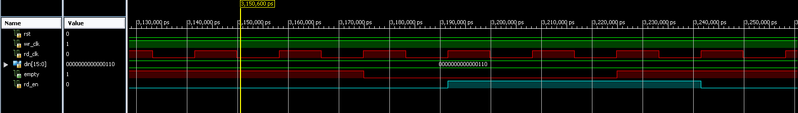

von bko (Gast)
Wenn ich deinen Screenshot von 12:00 (FIFO.png)
richtig interpretiere (ich erkenne die Beschriftung nicht 100% richtig)
ist zwar das "empty" Signal 3 Takte lang 0, aber dein
read Signal "rd" wird erst einen Takt später 1.
Ich denke, solange der Inhalt des Fifos nicht gelesen wird (rd=1),
solange bleiben die letzten Daten am Ausgang des Fifos stehen.
ausgang_vaild <= '1' when (empty='0') AND (rd='1') ELSE '0';
Hm stimmt, mit etwas Fantasie ist die Beschriftung rd_en. Na dann ist ja
alles völlig planmäßig. Solange kein rd_en zur steigenden Flanke aktiv
war, ändert sich natürlich weder etwas an den Flags noch an den Daten am
FIFO Ausgang. Das EMPTY ist dann noch 2 Takte Low bei aktivem rd_en, was
2 gültigen Bytes entspricht. Also alles planmäßig. Wie ich oben schon
vermutet habe, ein Verständnisfehler.
