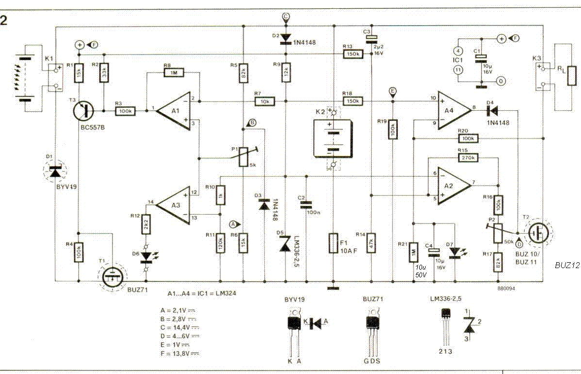

ich versuche einen Solarregler, der mal in der Elektorzeitschrift
veroeffentlicht war, zu bauen.
Anbei der Schlatplan dabei habe ich die Veraenderungen drangeschrieben.
Problem:
Ich habe einen BUZ12 anstatt BUZ11 oder BUZ10. Der hat einen geringeren
R_DS. Die elektronische Sicherung, dioe ueber A4 realisiert ist, faengt
an zu flackern, wenn ich eine 11W Lampe einsetze. Die Lampe geht dann an
und aus, und machnmal auch ganz aus und nicht mehr an.
Die Spannungen in meiner Schaltung sind wie auf dem Bild:
A ist 2.4V
B 2.8V
C12.15V
D zwischen 3.5 und 5.5V
E 0.9 V
F 11.6
bis auf A eigentlich alles fast wie im Original.
Warum also das blinken?
Wenn ich eine 2W Lampe einzetze funktioniert die einwandfrei.
Ich habe bereits versucht, R17 raufzusetzen und R16 runter. Hat aber
auch nichts wesentlich geaendert.
Kann mir jemand weiterhelfen?
Kann ich das irgendwie loesen indem ich die Widerstaende aendere, so
dass ich mit BUZ12 arbeiten kann? Hat menad ne Idee?
Beste Gruesse Heinrich
Strombegrenzung schlägt zu, wenn die Spannung über dem MOSFET auf über
1V steigt. Da Glühlampen einen Einschaltstromstoss haben, ist der wohl
zu heftig.
Dann sollte eigentlich D7 leuchten, was mit 100k Vorwiderstand kaum was
wird. Da der MOSFET offen ist, sollte das als Mitkopplung A4
eingeschaltet lassen.
Das wäre ja richtig.
Ich denke, du hast was falsch aufgebaut. D7 ist keine LED ? R20 sollte
man wohl besser auf 1k verringern. Nur blöd weil dann trotz
Unterspannungsabschaltung die LED weiter leuchtet und am Akku hängt,
auch nicht über die Last ihren Strom zieht.
Statt 15k versehentlich 18k eingelötet ? So lange A unter 2.5V liegt bei
vollem Akku würde es gehen, aber dein Akku ist noch nicht voll und A
schon nache an 2.5V.
Die Schaltung ist typisch grober Elektor-Unsinn, von Laien für Laien.
Kauf einen ICL7665.

OP #1850340
Hi ,
vielen Dank fuer die Antwort.
Hab den Fehler gefunden. Sau dumm.
Das Anschlusskabel an die Batterie hatte einen viel zu hohen Widerstand,
war also sau duenn.
Das Dingen funktioniert nun.
Kann diese Schlaung, die Du da genannt hast unabhaengig arbeiten, oder
braucht man da noch mehr Komponenten?
Naja ausserdem sitze ich in Mosambik, da sollte es moeglichst einfach
sein, von den Bauteilen her. Da bin ich mit der Elektorschaltung ganz
zufrieden.
Mit den Buz12 kann man das Dingen auch als Load Limiter gebrauchen, da
die Sperre bereits bei etwa 11W anschlaegt.
Bei mienem Minisystem ist das ganz bruachbar.
Was haeltst Du davon?

> MaWin, du hast die Schaltung nicht verstanden:
Hmm, du hast aber schon verstanden, daß man hier gar keine
Spannungsbegrenzung durch eine als Z-Diode missbrauchte LED bräuchte ?
Zwar sollten OpAmp-Eingänge nicht über die Versorgungsspannung gezogen
werden und der LM324 hängt über eine Diode an Plus, bekommt also 0.7V
weniger. Aber da hilft aber der Spannungteiler 1M zu 100k, der 12V um
mehr als diesen Diodenspannungsabfall reduziert.
Sogar der 16V Elko hätte ausgereicht.
