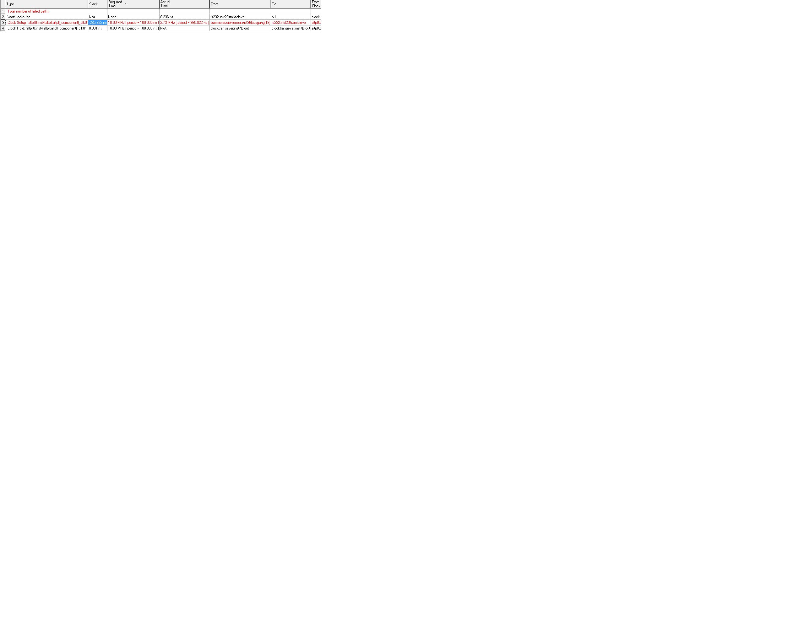

Ich ab eine Problem mit dem Timing analyzer in quartus : Critical
Warning: Timing requirements for slow timing model timing analysis were
not met. See Report window for details. Was kann ich hier tun?
von Georg (Gast)
du könntest bspw. mal näher erläutern, was in diesem kritischen Pfad
passiert. Was ist die Quelle des kritischen Pfades, ein FPGA-internes
Register oder ein Eingangsregister oder einfach nur direkt vom Pin ?
von Klaus (Gast)
es handelt sich hierbei um FPGA-interne Register mit slacks :-265ns,
actuel fmax 2.73 MHz, was muss man denn wissen?
von Harald F. (hfl)
Der gepostete Bildschirmabzug zeigt einen Takt von 10 MHz, der aus einer
PLL kommt. Timequest berechnet eine kombinatorische Verzägerungszeit von
365.882 ns (!!!) vom Signal ausgang[18] der Instanz inst36 zum Signal
transceive der Instanz inst20. Leider kann man in dem Abzug die
Zieltaktdomäne nicht sehen. Die wäre noch interessant.
Und was willst Du nun wissen? Steht doch alles da! Und sag bitte nicht
einfach: Was kann ich tun, damit der Fehler weggeht, denn die Antwort
wäre, die grundlegenden Methoden der statischen Timing-Analyse zu
erlernen.
