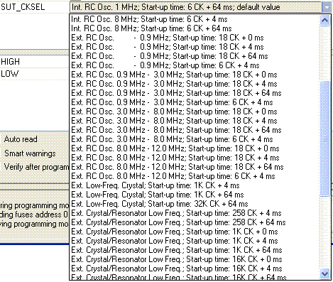

nun möchte ich den Externen Quarz einschalten.
Überall wird immer gewarnt, dass man aufpassen soll, den falschen Quarz
auszuwählen.
Auf meinem Board sitzt ein ATMEGA8 16PU
Im Moment hab ich einen 7.378 (Quarz?) daneben.
Könnte aber auch einen 16MHz reinstecken wenn nötig?
Ich benutze AVR Studio bin jetzt aber etwas verwirrt, welche Einstellung
für mich richtig ist?
Im Datenblatt steht etwas von z.B.:
CKSEL3..0
External Crystal/Ceramic Resonator 1111 - 1010
Diese Werte gibts im Studio aber gar nicht (Screenshot, Anhang)?
Kann mir bitte jemand helfen und mir sagen welche Einstellung richtig
ist? Ich hab nur noch einen Controller und möchte mich aus dem nicht
aussperren.
Ganz großen Dank schonmal.
#1851370
hm, dazu finde ich leider keine Angaben was AVRStudio unter medium
frequency versteht.
Du sagtest ja du hättest noch einen 16Mhz Quarz. Ich würde die high
frequency Einstellung ausprobieren mit dem 7,38MHz Quarz. Wenns geht
passt es. Wenn nicht den 16Mhz eisntecken (der geht dann auf alle Fälle)
und auf Medium stellen und den 7,38 eisntecken.
Trial and Error eben.

Wenn man nicht weiß, welche Werte einzustellen sind:
Start-up-Zeit, immer wenn nicht ausdrücklich notwendig, auf die längste
Zeit einstellen.
Quarzfrequenz auf höchste Frequenz, da ist die Schwingfreudigkeit am
größten.
CKOPT auf Eins stellen, das bringt die größte Schwingamplitude.
Dann schwingt der Oszillator auf jeden Fall. Vielleicht wird dabei der
Oszillator/Quarz übersteuert, das ist aber im Moment nicht so wichtig.
Wenn man Strom sparen will oder andere Gründe hat, kann man sich
anschließend an die Feinarbeit machen.
