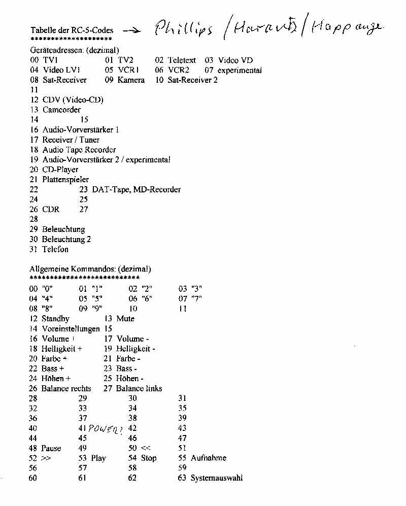

Gast #1853434
Hier mal ein paar Befehle im Anhang.
Die Befehle gibt es auch unter
http://www.rn-wissen.de/index.php/RC5-Code
Als Basis hatte ich das ATMEL AVR410 mit den 36 KHz genommen.
Bei den KlappH. FB Kaufland "Thomson ROC4206" ging TVcode/Phillips
0200V, bei einem KlappH. FB "Medion MD81187" ging TVcode/Phillips 200.
Bei UNI-FB muß man mit dem Phillips Code probieren.
Weitere FB incl. dem Schlüsselanhänger mit 7 Tasten gingen auch.
