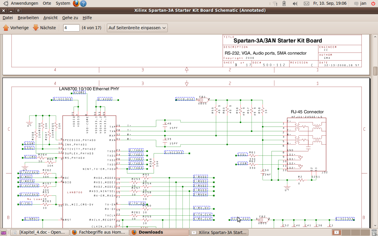

Hallo!
Kann mir jemand sagen, warum die Leitungen für die Ethernet
Schnittstelle beim Spartan3a Starter kit mit einem 50 Ohm
Abschlusswiderstand abgeschlossen sind, obwohl cat 5 Kabel doch einen
Wellenwiderstand von 100 Ohm besitzen?
Viele Grüße
Jan

weil der hersteller es so vorgibt, siehe app note AN1612

und weil ja auch das Kabel nicht am PHY hängt, sondern ein Übertrager
(hier in der RJ45-Buchse integiert) dazwischenhängt.

ja ok, steht dort so drin. Aber das das Verhältnis der Windungen des
Übertragers ist 1:1. Dann sieht das Kabel doch die Impedanz 50 Ohm?

Es sind ja auch zwei mal 50 Ohm pro Leitungspaar, die über Vcc in Reihe
geschaltet sind. Das ergibt einen symmetrischen Leitungsabschluss mit
100 Ohm Wellenwiderstand.

Die einzelnen Leitungen sind mit einem 50Ohm Widerstand an Vcc
angeschlossen. Wo siehst du da eine Reihenschaltung?
Und warum werden die gegen Vcc geschaltet?

R56 und R57 bilden den 100R Leitungsabschluß für das
Transmit-Leitungspäärchen, R59 und R60 den für das
Receive-Leitungspäärchen, beide jeweils mit einem Mittelabgriff zu
Vcc-irgendwas, vermutlich 2,5V. Das ist eine geläufige Beschaltung eines
PHYs, guck einfach mal ins Datenblatt bzw. App-Note.
