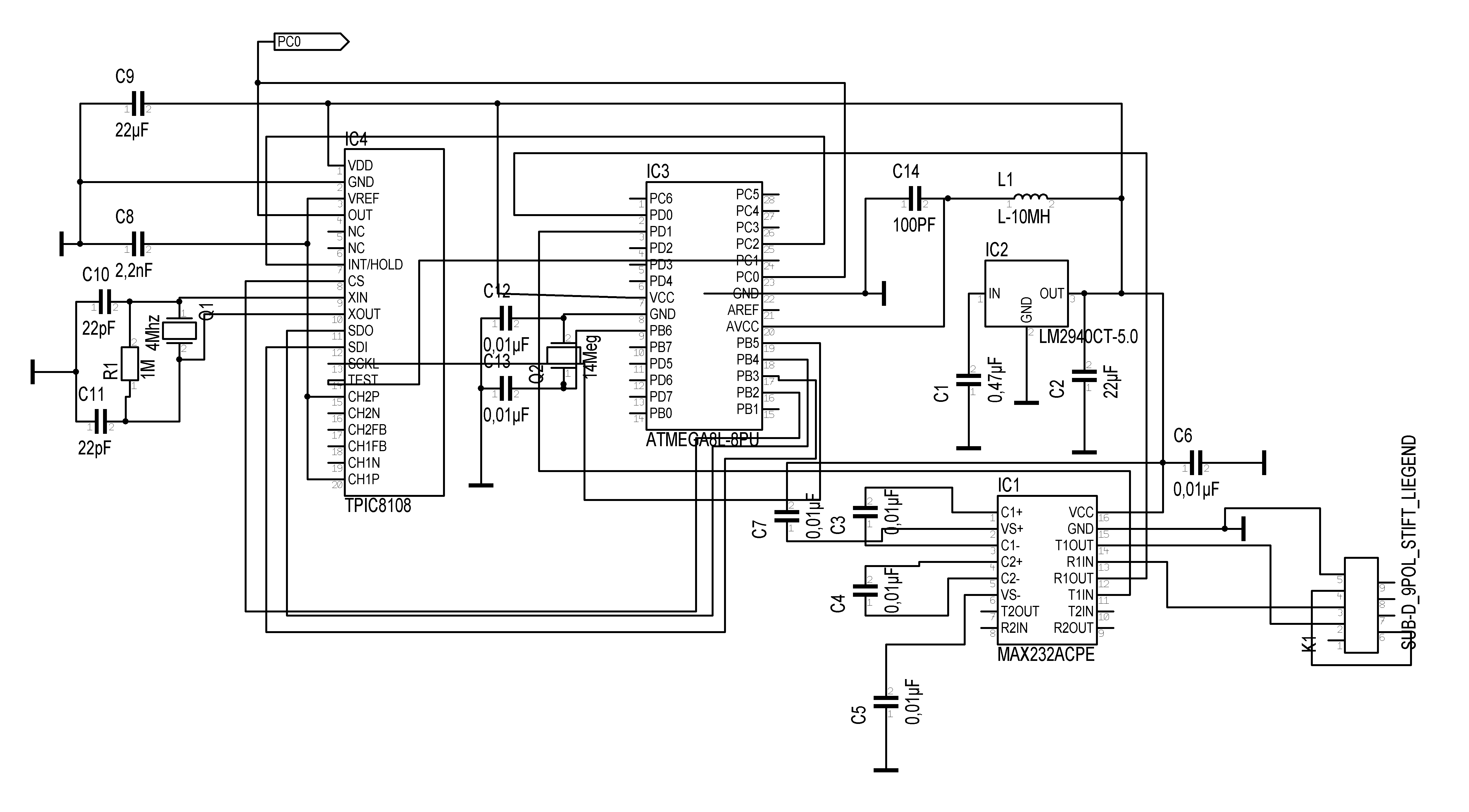

Am besten zeichnest du mal einen Schaltplan (z.B. mit Target), in dem
der TPIC, der ATmega8 und Max232 drin sind. Dann kommt die
Außenbeschaltung der drei ICs dazu (Beispielschaltungen anschauen) und
eine 5 Volt Spannungsversorgung. Wenn das soweit fertig ist, schaut hier
bestimmt gern jemand drüber und erkennt eventuelle Fehler.

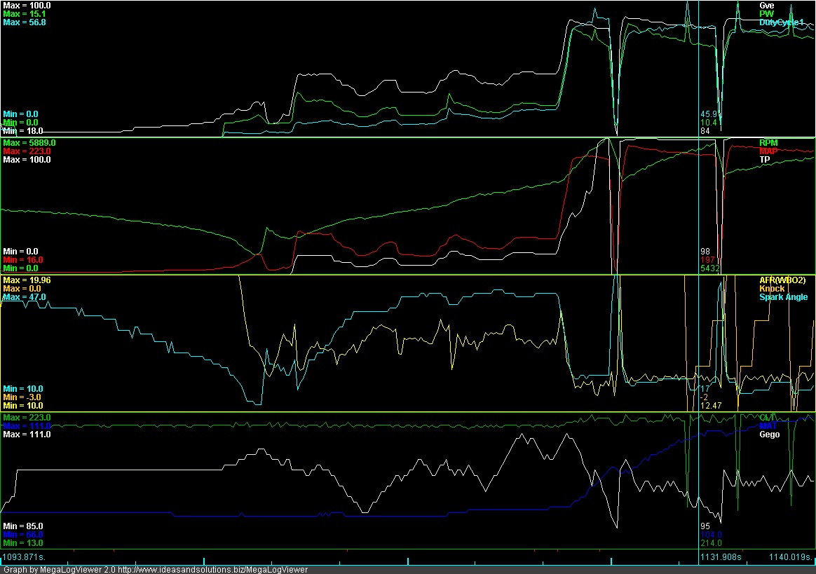

So wie ich das aus dem Artikel der Motorsteuerung
http://www.megamanual.com/ms2/knock.htm
und
http://www.viatrack.ca/Knock/knock_log.jpg
sehe, ist das Signal aus dem TPIC8101 noch nicht direkt zur Verarbeitung
in der Steuerung geeignet.
Die Steuerung erwartet eine Spannung an dem Klopfsensoreingang, die der
Klopflautstärke entspricht. Der TPIC liefert das Signal hinter einem
Integrator, der Klopfgeräusche über kurze Zeiträume aufsummiert. Das
Signal ist also immer ansteigend, solange, bis der µP Int_Hold kurz
auslöst und damit den Integrator zurücksetzt. Zu diesem Zeitpunkt kann
die aufsummierte Klopflautstärke aus dem Ausgangssignal des TPIC
abgelesen werden.
Diese Aufgabe, das Signal kurz vor der Int_Hold Auslösung auszulesen,
kann der ATmega8 übernehmen. Man benutzt dafür den
Analog-Digitalwandler, um die Spannung des Ausgangssignals vom TPIC
genau im richtigen Moment zu messen. Deswegen habe ich das
Ausgangssignal in meinem Verdrahtungsbeispiel an PC0 vom Atmega8
angeschlossen, das ist ein Analogeingang.

von Metaworld (Gast)
So hab hier mal meinen Schaltplan. So Locker Flockig wollte das aber net
von der Hand. Immer wieder Datenblätter wälzen und Schaltungen schauen.
Kannst du Bitte mal nen Blick drüber werfen?
Drauf sind der ATMega, MAX 232, TPIC8101, ein LM2904 für die 5 Volt
Versorgung, zwei Quarze (1x14 Mhz für den ATMEGA und einmal 4Mhz für den
TPIC)und jede Menge Kondensatoren. Die 4 Mhz hab ich aus dem Datenblatt
des IC`s wo rausgefischt. Harmonieren dann die beiden wenn sie
Unterschiedliche Taktraten haben? Den 14Mhz kann ich auf den Datenblatt
des TP IC net finden.
Muss noch die Kondensatoren bestellen da ich nix in der Größenordnung
teilweise hab.
MfG Stefan
von Peter D. (pdiener) Benutzerseite
Ja, dann fang ich mal an...
Die Kondensatoren am Max232 müssen 0,1 µF sein.
Die Induktivität an AVcc braucht man nicht, das kann direkt an Vcc, denn
wir verwenden den AD-Wandler nicht. Und selbst wenn wir ihn verwenden
würden, ist die Spannung sauber genug.
Das Quarz am Atmega muss zwischen PB6 und PB7 rein.
ARef benötigt einen 100 nF Keramikkondensator gegen Masse.
T2IN und R2IN vom Max232 sollten auf Gnd gelegt werden.
Man zeichnet zur besseren Übersichtlichkeit keine Leitungen über
Bauteile und verwendet Gnd und Vcc Symbole direkt am Bauteil, nicht mit
Leitungen dazwischen.
Und bitte überall, wo an einem IC Gnd oder Vcc steht, konsequent ein
Powerlabel verwenden und nicht mit Draht anschließen, das machts bei
gleicher Funktion nur unübersichtlich.
Ich hab in der Zwischenzeit mal mit der Software angefangen, der SPI und
TPIC-Treiber sind schon programmiert. Es fehlt noch die serielle
Schnittstelle, wobei ich die schon irgendwo hab, und ein Timer.
Edit: das Quarz am TPIC hab ich auf 10 MHz eingestellt, das am ATmega
auf 14,7456 MHz.
Grüße,
Peter

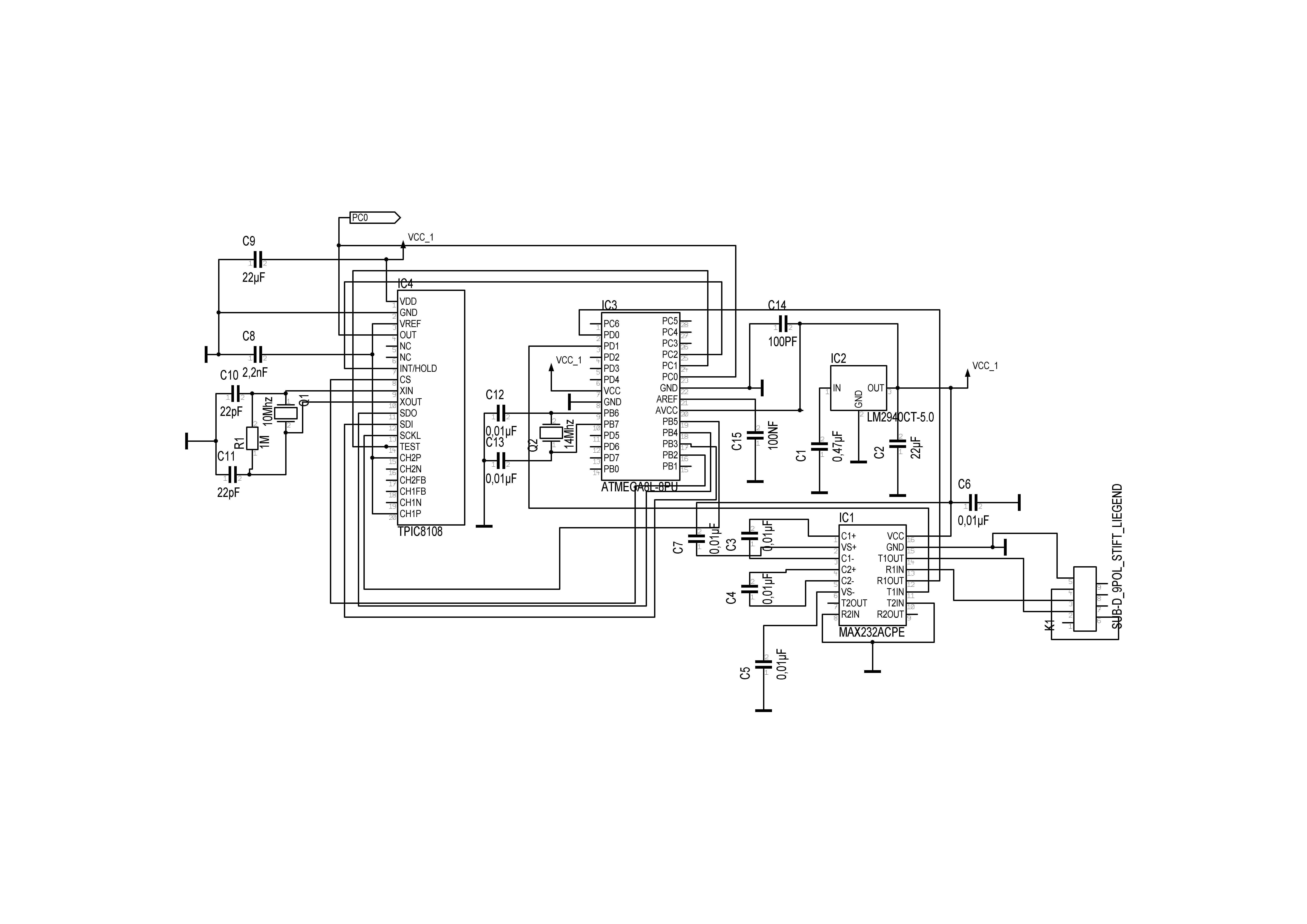

von Stefan M. (metaworld)
So Peter,
Hab die Schaltung mal Optisch Aufgebessert und die Mängel behoben.
Nur meine Kondensatoren passen denke ich. Für MAX232A gilt lt Datenblatt
0,01µF.
Also Im Prinzip wenn ich das jetzt richtig verstanden habe mit der
Kleinen Schaltung bzw Ablauf.
Als erstes Schaltung aufbauen. Die Drei SPI Leitung zum TPIC trennen da
ich erst den Bootloader draufbruzeln muss auf den ATMega. Was für
Software brauche ich um den Boolader aufzuspielen? Hardware zum
Bootloaderaufspielen
wird im Endeffekt doch momentan nur ein MAX232 (Herstellung der
Seriellen Schnittstelle??) benötigt bzw verwendet?
Wozu gibt es dann so sachen wie den ISP Programmer?
Im moment fühle ich mich wie ein kleines Kind das erste Krabbelversuche
unternimmt... Ans Aufstehen und laufen lernen will ich erstmal noch gar
net denken :-)
Grüße Stefan
Das Bild kann ich irgendwie nicht anzeigen. Im Firefox ist es komplett
weiß und ein Imageviewer behauptet, es sei zu groß.
So eine ISP Schaltung braucht man immer zum Programmieren, solang noch
kein Bootloader drauf ist. Erst wenn der Bootloader drauf ist, kann man
über die serielle Schnittstelle programmieren.
Zum Programmieren vom Bootloader kann man als Minimalausrüstung Ponyprog
verwenden.
http://www.lancos.com/ppwin95.html
Einfach die neueste Version installieren.
Wenn man einen Parallelport am Rechner hat, kann man die folgende
Schaltung zum ISP Programmieren aufbauen:
http://www.lancos.com/e2p/betterSTK200.gif
Noch einfacher ist diese hier:
http://www.ulrichradig.de/home/index.php/avr/base_kit_avr
Siehe Minimalbelegung eines Programmierkabels.
Das kommt mit nur 4 Widerständen aus und funktioniert (zumindest bei
mir) auch. Man darf damit nur keinen Fehler machen, sonst ist eventuell
der Parallelport hinüber.
Auf die Dauer ist natürlich so ein schönes Originalteil von Atmel mit
USB schöner:
http://shop.embedded-projects.net/index.php?module=artikel&action=artikel&id=33
Wenn man dem CS Signal einen Widerstand von 10k gegen Vcc gibt, kann man
den TPIC auch angeschlossen lassen beim Programmieren. Das gehört
eigentlich noch in den Schaltplan rein. Dadurch ist er immer, wenn der
ATmega im Reset ist, deselektiert und verhält sich vollkommen passiv.
Grüße,
Peter
Mir sind auch noch ein paar Kleinigkeiten am Schaltplan aufgefallen:
Der ATmega braucht von Vcc gegen Gnd noch 100 nF und der Kondensator
(C14) an AVcc sollte auch 100 nF haben. Am Spannungsregler sollte man
auch so nah wie möglich sowohl am Eingang als auch am Ausgang 100 nF
hinbauen, das macht den Regler robust gegen Hochfrequenz. Auch parallel
zu C9 sollten noch 100 nF sein. So große Kondensatoren wie C9
stabilisieren die Spannung nur bei niederfrequenter Last, der kleine 100
nF übernimmt die hochfrequenten Ströme.
Die Kondensatoren am Quarz (C12 und C13) sind viel zu groß, das sollten
22 pF sein.
Beim ATmega finde ich es recht nervig, dass die alternativen
Pinfunktionen nicht dranstehen, da muss man immer im Datenblatt
nachschauen (z.B. wo Rxd und Txd sind). Vielleicht kann man das ja in
der Bauteilbibliothek eintragen.
Die ganze Sache mit dem Anschluss des Klopfsensors fehlt auch noch.
Welche Klopfsensoren setzt man da eigentlich ein?
Grüße,
Peter
Wegen dem Max232ACPE hab ich gerade nochmal nachgeschaut:
http://www.datasheetcatalog.org/datasheets2/45/453523_1.pdf
Laut diesem Datenblatt braucht der Max232A 0,1 µF Kondensatoren.
Jepp da hab ich mich wohl verschaut. Im Datenblatt ist wirklich 0,1µF
angegeben.
Die anderen Kondensatoren tausche ich Aus. Gibt es auch so ne Art
Anhaltspunkt für welche Störende Frequenz man welchen Kondensator nimmt?
Ich hab mal den Schaltplan etwas überarbeitet und die Analogeingänge von
dem TPIC noch beschaltet.
Grüße,
Peter
Hier noch für alle Interessierten die zusätzlich notwendige Bibliothek.
Sieht mehr als sauber Aus nun das Ganze.. Perfekt Peter!!!
Grüße,  Stefan

Ich korrigiere mal einen kleinen Hardwarebug:
Am TPIC8101 war Vdd nicht an die 5 Volt Versorgung angeschlossen, das
muss da natürlich dran...

fängt es an zu laufen. Ne Idee Peter?
Das darf eigentlich so nicht passieren, da der TPIC das Programm nicht
anhalten kann, egal welche Daten von ihm zurückkommen. Ich würde den
Aufbau nochmal genau überprüfen, vielleicht entsteht irgendwo eine
ungewollte Verbindung beim Einstecken oder der TPIC ist falsch
angeschlossen.
Insbesondere würde ich überprüfen:
- ob die Versorgung stabil 5 Volt hat
- der Resetpin vom ATmega stabil 5 Volt hat
Schon mal gut zu wissen das ein Bug in der Software daruf keine
Auswirkung haben kann. Also die Spannungsversorgung steht an beiden. Dem
TPIC und dem ATMega. Die einbaulage vom Quarz spielt aber keine Rolle
oder?
Die Einbaulage ist egal, aber es sollte recht nah am ATmega sein und die
Kondensatoren davon auch.
Ich bastel gerade an dem Kopfhörerausgang. Soll man beide Sensoren
getrennt hören können, also z.B. einen am linken Ohr und den anderen
rechts oder reicht ein Verstärker, der nur Sensor 1 auf beide Seiten
verstärkt?
Also Fehler gefunden. Hatte den SPI BUS falsch angeschlossen. Was
anderes hätte es ja auch fast nicht sein können. Tja solche Sachen
passieren halt auf einen Experimentierboard :-)
Was war es denn falsch angeschlossen, dass gleich gar nichts mehr ging?
Hab den PIN 11 vom TPIC auf den ISP Stecker PIN 5 also gegen +5Volt
gelegt..
Mache grad den Kurs mal da um ein bischen zu Verstehen was da vor sich
geht.
http://www.elo-web.de/elo/mikrocontroller-und-programmierung/onlinekurs/mikrocontroller-onlinekurs-teil-1

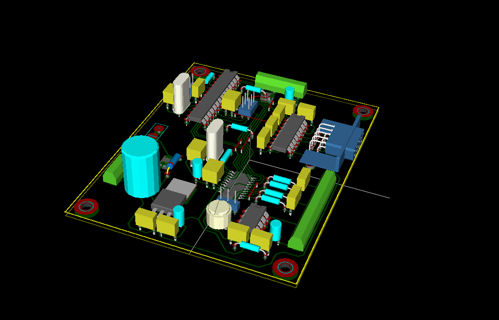

Ich hab jetzt das Layout fertig. Vielleicht muss man noch ein paar
Details daran ändern (z.B. Klemmen- und Steckerpositionen), aber im
Wesentlichen sollte es passen.
Es ist so ausgelegt, dass man es selbst ätzen kann und ohne besondere
Ausrüstung bestücken kann. Die Lieterkarte kann (wenn man alle
oberseitigen Leiterbahnen als Draht einbaut) auch einseitig sein.
Schaut gut aus Peter.
Wegen dem Verstärker IC für den Kopfhörerausgang hab ich mich mal a
wenig umgeschaut und bin auf den hier gestoßen.
http://focus.ti.com/lit/ds/symlink/opa134.pdf
Gruß, Stefan
Ich hab einen LM386 als Verstärker eingebaut, der OPA134 ist ja
eigentlich kein Leistungsverstärker.
Es gibt einen Verstärker, der beide Seiten des Kopfhörers ansteurt. Über
einen Jumper kann man auswählen, welcher Sensor abgehört werden soll.
Den Jumper kann man auch weglassen, dann ist der Verstärker komplett
abgekoppelt und leise.
Die Änderungen sind jetzt alle im Artikel eingebaut, auch der Schaltplan
und das Layout sind hochgeladen.
Grüße,
Peter
Eigentlich dachte ich an den OPA2134 der zweikanal Version des OP. Und
das man Quasi über einen DIP Schalter wählen kann welcher Klopfsensor
auf beide ohren kommt oder jeder Sensor auf ein Ohr. Das dürfte aber nur
für V-Motoren interessant sein. Der hat zwei Eingänge und ist ein
Verstärker der sehr gut geeignet ist für Kopfhörerausgang lt
http://www.loetstelle.net/projekte/opa2134headphone/opa2134headphone.php
Warum ist der kein richtiger Verstärker? Sind das nich alle OP´S
Es ist halt ein Kleinsignal OP, der zwar sehr präzise ist, aber nicht
besonders viel Leistung bringt. Ich hab es für wichtig gehalten, dass
man das auch recht laut machen kann, wenn man neben einem
Verbrennungsmotor unter Vollast steht, könnte es halt sein, dass ein
normaler OP zu leise ist.
Außerdem ist der LM386 in Deutschland fast in jedem Elektronikgeschäft
zu bekommen.
Einen zweiten Kanal kann man ja noch irgendwann einbauen. Jetzt möchte
ich aber erstmal so die Software fertig machen.
Grüße,
Peter
Mit der Lautstärke hast du mehr als Recht. Denke aber trotzdem das der
genug Leistung dafür hat. An 600 Ohm -> 120 db.  Ich order mal wieder
was beim Reichelt. Brauche ich auch C24+C25 und den Wiederstand am
Ausgang? Beim OPA hab ich sowas noch net gesehen.
Mein Funktionsgenerator ist auch eingetroffen. Heute Abend wenn es
klappt mach ich mal nen Test damit.
Gruß, Stefan
>Brauche ich auch C24+C25 und den Wiederstand am Ausgang?
Ja, die braucht man. C25 entkoppelt den Gleichspannungsanteil, der bei
unidirektionaler Spannungsversorgung zwangsweise auftritt. C24 und R9
werden benötigt, dass der Verstärker nicht schwingt, wenn ich das
richtig verstanden habe. Die Schaltung ist fast genau wie in dem Demo im
Datenblatt.
Das sagt nichts über die Leistung aus. Das ist nur eine
Verstärkungsangabe und bedeutet, dass das Signal bei 600 Ohm Last nicht
mehr als 120 dB (Faktor 1000000) verstärkt werden kann. Dieser Parameter
ist für unsere Anwendung aber völlig egal, da wir nur einen
Verstärkungsfaktor von etwa 20 brauchen.
Der für die maximale Lautstärke relevante Parameter ist
Short-Circuit Current ±40 mA.
Also der Strom, der fließt, wenn man den Ausgang kurzschließt. Das
sollte man natürlich nicht machen und daher kann man im normalen Betrieb
vielleicht 10 mA nutzen.
An einem Kopfhörer mit 64 Ohm, wäre das eine Ausgangsleistung von
0,01 A * 0,01 A * 64 Ohm = 6,4 Milliwatt
Für den LM386 wird bei 0,2 % Klirrfaktor (was noch sehr gut klingt) eine
Leistung von 125 Milliwatt angegeben.
Das habe ich für angemessener gehalten, wenn man bedenkt, dass ein
normaler Kopfhörerverstärker wie der TPA152 mit 75 Milliwatt angegeben
ist. Da erschienen mir die 10 mA der meisten Standard-OPs einfach zu
wenig.
Leider bekommt man den TPA152 nicht so einfach, deswegen habe ich den
LM386 eingebaut.
Grüße,
Peter

von Denis K. (denis_tbg)
Hi, ich habe mir ein eigenes board geroutet mit dem Schaltplan den es im
Projekt Ordner gibt.  Ein paar kleine Änderungen habe ich bereits
vorgesehen. Eine lcd Ausgabe und ein ft232rl sind auch dabei.
Ich denke ich werde die tage beginnen die Software zu erweitern. Bei
Interesse berichte ich gern weiter.
Grüße denis
Moin allerseits...
allmählich treibt mich ATMEL STUDIO in den Wahnsinn...
Ich habe das aktuelle Projekt geöffnet, die Dateien in dem neuen Ordner
kopiert, mit A.S. als Projekt Dateien angelegt und "gebuildet"... keine
Fehler/Hinweise.
Der Erfolg ist dennoch mäßig, denn ich bekomme nur Datenmüll über die
Serielle Schnittstelle. Nach nun 3h Fehlersuche an der Hardware und
weiteren 3h an der Software habe ich Testweise mal die *.hex und die
*.eep aus dem default Ordner drauf gespielt... geht... :-~ . Ok,
Fehlersuche beendet, wie bekomme ich denn die Source von AVR Studio nach
ATMEL Studio portiert??? Oder stehe ich so sehr auf dem Schlauch, dass
ich es einfach nicht sehe, was da schief geht...
Das Layout habe ich als PNG angehangen, wenn jemand Interesse daran hat,
gebe ich es gerne weiter.
Im Bild ist die Falsche Quarzfrequenz. Ausserdem habe ich den XOUT des
TPIC auf den XIN des AVR gelegt. Nicht schön, geht aber erstaunlich gut.
Es soll später ein Oszillator verwendet werden. Ist eben noch ein
Prototyp.
Grüße von der Nachtschicht
