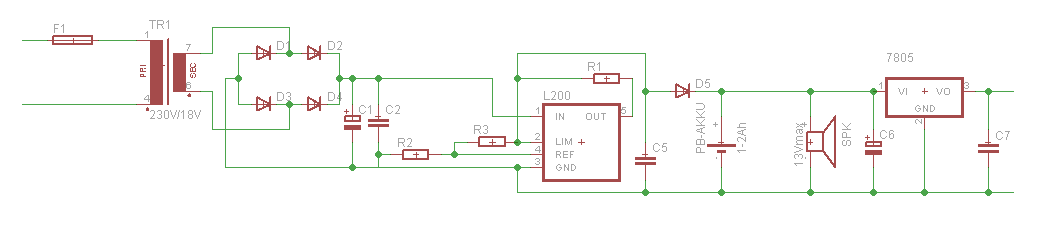

nach recht langer Zeit als stiller Leser, möchte ich nun die erste
Gelegenheit (erster schaltungsentwurf) nutzen um ein paar Fragen
loszuwerden.
Vielen Dank im Vorraus an alle, die sich die Zeit nehmen diesen Post zu
lesen und Kritik oder Anregungen an der Schaltung äussern!
Neben dem ersten Schaltungsentwurf und Post hier im Forum ist es auch
das erste Mal, dass ich Eagle für einen Schaltplan benutze, ich bitte um
Nachsicht.
Die gezeigte Versorgungsschaltung soll eine Alarmanlage betreiben, als
Backup bei Netzausfall soll ein Bleiakku (12V, 1-2Ah) verwendet werden.
Der bisherige Strom der Schaltung ist im Ruhefall ca. 40mA, im Alarmfall
~90mA. Allerdings wird die Schaltung noch erweitert (Handy und
IP-Kamera).
Die IP-Kamera wird definitv kein Netzbackup erhalten.
Die gezeigten Bautteile sind nicht genau bezeichnet, es sollen nur die
Standardtypen symbolisiert werden (z.B. 7805TV -> Standard 7805). Die
Dimensionierung der Bauteile muss ich noch vornehmen.
IC2 ist auf jeden Fall ein L200 (Umax = 13,8V, Strombegrenzung auf 1/10C
bzw. Imax Akku), die Sekundärseite des Trafos soll 15V liefern (reicht
hier auch ein 12V Trafo? 12V*1,41 = 16,92V ?).
Jetzt meine Fragen:
1. Reicht auf der Sekundärseite des Trafos 12V (Leerlaufspannung +
Faktor 1,41) oder benötige ich 15V?
2. Bei Netzausfall wird der 7812 von der Batterie gespeist, allerdings
ist Uein des Reglers dann ja nur ca. 13V, muss ich hier ein LowDrop
Regler benutzen, und wie reagiert dieser auf Eingangsspannung des
Trafos?
3. Passt die Schaltung soweit?
Vielen Dank und Grüße
Eric

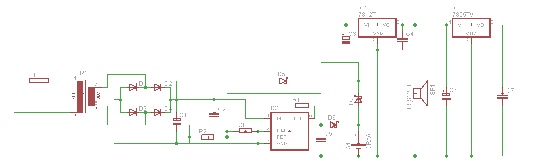

Gast #1853311
D5, D4 sind überflüssig, D6 sollte keine Schottky sein, und ich bin
sicher, daß die Sigene auch mit angeregelten 12V klarkommt, also IC1
entfallen kann, Für den 5V Regler sollte man vielleicht über einen
Schaltregler nachdenken.
Nein. Eher 18V.
>  muss ich hier ein LowDrop Regler benutzen
Weglassen (siehe oben).
>  (12V, 1-2Ah)
Nimm einen grösseren Akku, der lebt länger und ist vor allem billiger,
in Alarmanlagen ist es üblich ihn alle 2 Jahre vorsorglich zu tauschen.
OP #1853455
ich habe mal versucht die Anregungen umzusetzen (und dabei noch einen
Fehler in der Beschaltung L200 gefunden), allerdings kann ich nicht
nachvollziehen, wieso D4 überflüssig ist.
Wenn ich den L200 auf ~14,5V Ausgangspannung einstelle, liegt am Akku
13,8V an. Die Sirene wird u.U. mit 13,8V klarkommen (Umax Datenblatt
13V).
Der Strom muss dann auf ca. 1/10C + Imax Schaltung begrenzt werden,
korrekt?
Anfängerfrage: Wieso sollte D6 (siehe oben, bzw. jetzt D5) keine
Schottky sein? Der Spannungsabfall wäre doch geringer und somit auch die
ben. Ausgangsspannung des L200?
Noch eine Anfängerfrage: Ist es bei Imax ~40mA nicht egal, ob ich
Linear- oder Schaltregler verwende?
Zum Akku, leider sind die Dimensionen des Akkus aufgrund der Einbaulage
und max. Gewicht begrenzt...
Danke.
Persönliche Seite #1853544
Du kannst auch 2 Dioden (z.B. 1N4007) vor die Sirene schalten. Daran
fallen je ~0,7V ab. Bei 13,8V Akkuspannung würde die Sirene also noch
12,4V bekommen. Damit ist sie Spannung im lt. Datenblatt zulässigen
Bereich.
Meiner Meinung nach darf D5 schon eine Schottky sein. Dann musst du den
L200 eben auf ca. 14,1V einstellen.
D4 ist definitiv nicht überflüssig, sie gehört ja zum
Brückengleichrichter.
Und der genaue Ladestrom ist recht unkritisch, die meisten Bleiakkus
vertragen einen Ladestrom von 1/3C problemlos.
Der max. erlaubte Ladestrom ist aber sowieso auf dem Akku angegeben.
Und zu der Trafospannung:
Lt. Datenblatt hat der L200 2V Spannungsabfall, am Eingang müssen also
ca. 16,5V anliegen.
Zusammen mit dem Spannungsabfall am Gleichrichter muss der Trafo also
ca. 18V Scheitelspannung liefern, also 12,8V Effektivspannung.
Ein 15V-Trafo würde also schon reichen, mit 18V bist du aber ganz auf
der sicheren Seite.

Gast #1853699
> Die Sirene wird u.U. mit 13,8V klarkommen (Umax Datenblatt 13V).
Er wird die Sirene sowieso mit irgendetwas schalten, vermutlich einem
Transistor, denn sie wird nicht ewig hupen sollen, und da sind die 0.7V
auch schon weg.
Passt also.
> D4 ist definitiv nicht überflüssig, sie gehört ja zum Brückengleichrichter.
Stimmt. D7. Hast du ja jetzt auch passend gezeichnet.
OP #1853753
Vielen Dank für die Zeit die Ihr euch genommen habt, ihr habt mir sehr
geholfen.
> auch schon weg.
Korrekte Annahme, habe ich glatt vergessen einzuzeichnen, da der
Transistor in meinem Kopf zum Schaltungsteil µC gehört.
Ich werde jetzt die noch fehlenden Teile (Trafo, L200) bestellen, der
restliche Teil der Schaltung steht schon und wartet nur auf ein Netzteil
mit Backup.
Wenn es euch interessiert, gebe ich gerne nochmal ein Feedback.
Grüße und einen schönen Abend!
