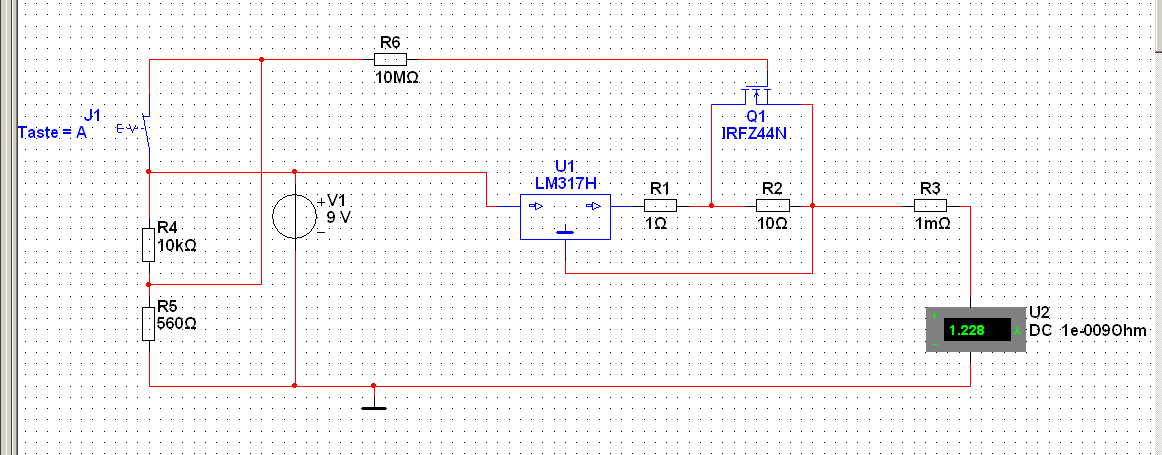

ich habe eine kleine schaltung entwikelt die folgendes machen soll:
Als Amperemeter soll eine Laserdiode mit 1W eingesetzt werden und die
Schaltung ist so dimensioniert, dass sich 2 Zustände einstellen lassen:
Einmal 113mA unterhalb des Laserschwellenstroms und einmal 1250mA
Betriebsstrom.
Jetzt ist die Frage ob die Idee mit dem Mosfet ( TasterA, Q1, R6, R4, R5
) so praktikabel ist, dass durch den R6 der Mosfet langsam die LD
hochdimmt und den Betriebsstrom schaltet, oder es eine bessere lösung
gibt? Ich wäre über Verbesserungen dankbar.
Die Schaltung bezüglich des LM317 ist nur verkürzt dargestellt.

von Stefan B. (stefan) Benutzerseite
Simulation in LTSpiceIV mit folgenden Ersatztypen:
LM317 => LT1086
IRFZ44N => Si4410DY
Das sehe ich in der Simulation nicht oder ist der Laserschwellenstrom 2
* 113 mA?
> langsam die LD hochdimmt
Das Hochfahren von 113 mA auf 1250 mA passiert in ca. 10 Millisekunden
(+ 10 ms Reaktionzeit auf den Schalter).
