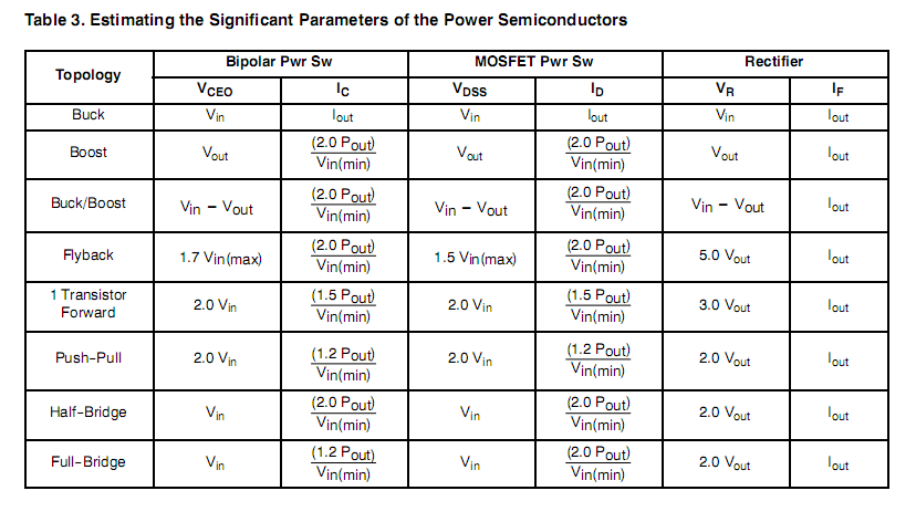

bei 180Vdc würde ich einen halbbrückenwandler bauen. für gegentakt
bräuchte man da schon unschön spannungsfeste FETs.
auf jeden fall muß dein regler seine PWM nach der eingangsspannung
führen, unabhängig von dem was dann hinten rauskommt. wenn du damit
einen akku lädst bestimmt der akku die ausgangsspannung. erst wenn der
akku voll ist (ladeendspannung erreicht) muß eine ausgangsseitige
spannungsregelung erfolgen (z.b. 13,8V) damit du den akku nicht
auskochst.

Du hast recht.. die verfügbaren Bauteile werden nicht unbeding
die 2 mal V(in) vertragen.
Im Anhang mal eine Tabelle aus der AN von ONSEMI.
.. da sieht man ja locker, dass Du recht hast.
Bitte korrigiert mich, wo ich falsch liege:
zur praktischen Simulation (in House) dachte ich,
ich nehme meinen Regeltrenntrafo..
.. mache einen Brückengleichrichter dran..
..  einen Elko dran
und stelle diesen so ein, dass 200V DC entstehen.
.. dann baue ich mit LM317 (floating) ne Konstantstromquelle dahinter,
die etwa 1 A bringt.
und dann teste ich den Wandler in der Form, dass er (je nach Wunsch)
z.B.
die Spannung am Eingang des Reglers auf 190 V einstellt.
Richtig ?
die BEgrenzung der Ausgansspannung (hinter dem Transformer ) wäre dann
in der Art , wie eine Strombegrenzung bei Labornetzteilen.
.. also mit ner Diode hardwired OR ?
