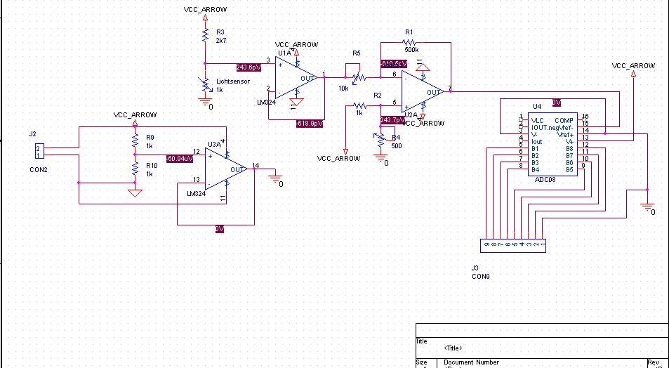

Hi brauche h ilfe bei folgender SChaltung!!
im anhang ist die schaltung ...am schluss der adc stimmt nicht!
ist falscher bauteil gewesen jetzt muss ich die schaltung erneuern,
und habe folgenden ADC von PHilipps ADC0803,
ich weiß nicht wie ich den beschalten soll!!!
die 8 AUsgänge sind klar
aber beim dritten opv kommt mir eine minusspannung raus, die ich dem
ADC zum umwandeln schicken will und die 8 ausgänge werden weiter an
einen externen Microcontroller geschickt,
nun die frage wie sieht die Schaltung aus, wie muss ich den adc
beschalten, brauch ich einen takt?!
DANKE IM VORRAUS FÜR HILFE!
"ich weiß nicht wie ich den beschalten soll!!!"
die Beschaltung steht im Datenblatt drin. Eine kleine Versuchsschaltung
hilft, letzte Unklarheiten wegen den Steuerungs-Pins zu beseitigen. Man
kann ihn so beschalten, daß er nach jeder abgeschlossenen Wandlung
gleich wieder eine neue startet. Oder so, daß er nur dann die neue
Wandlung startet, wenn eine externe Taktflanke vorbei kommt.
Normalerweise kann dieser ADC nur positive Spannungen zwischen 0 und 5V
verarbeiten. Ich würde die OPV-Schaltung entsprechend abändern und noch
Schutzdioden vor dem ADC-Eingang vorsehen, damit er keine Über- oder
Unterspannung erhalten kann. Wenn er heiß wird, ist ein Latch-Up
passiert, er ist recht anfällig dafür.
"brauch ich einen takt?!"
Ich bin mir sicher, daß im Datenblatt vom eingebauten Taktgenerator (ca
1 MHz RC-Oszillator) die Rede war. Hast Du diese Stelle nur überflogen?
Also erst die Teile bestellen, dann die Versuchsschaltung bauen,
zuletzt in Eagle/Pspice weiter machen wäre mein Vorschlag.
Außerdem wird Deine Schaltung wahnsinnig rauschen. Ich würde parallel
zu R1 noch eine Kondensator schalten, z.B. 22nF.
