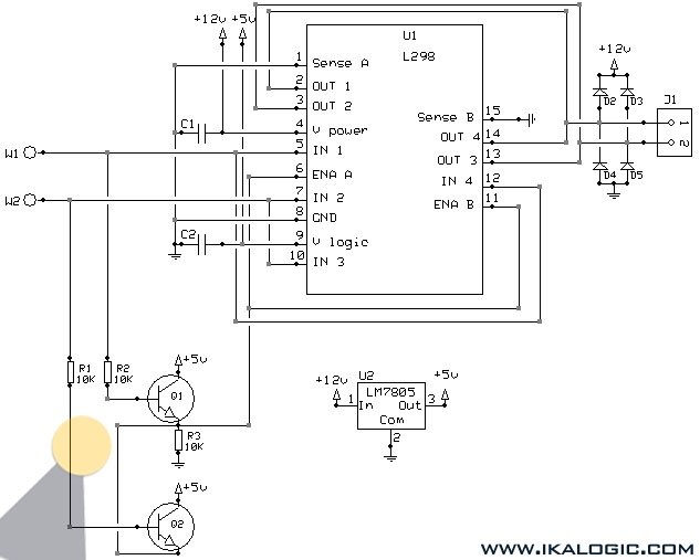

und zwar möchte ich einen Schrittmotor bipolar parallel betreiben.
Dieser benötigt pro Phase 2,8-3A. Ich möchte die Ansteuerung über L297
und L298 realisieren. Jedoch liefert mir der Motortreiber nur 2A
dauerhaft pro Phase. Jetzt möchte ich, um auf nummer sicher zu gehen,
die Schaltung für 4A dimensonieren.  Hierzu habe ich ein Bild im Anhang,
jedoch müsste ich dann 2 mal diese Schaltung ansteuern mithilfe des
L297.
Weiß jemand ob dies möglich ist oder verzögerungen mit der Anteuerung
über 2 L298 gibt ? Hat jemand Erfahrungen oder andere Empfehlungen?
Würde mich über Hilfe freuen.

von eProfi (Gast)
Das geht prinzipiell, es gibt auch eine AN von ST, die das beschreibt,
dabei aufpassen, dass die Stufen 1+4 und 2+3 zusammengeschaltet sind (so
wie im Schaltplan).
Der L298 feiert bald seinen 25. Geburtstag.
Nimm was moderneres z.B. L6203.
von MaWin (Gast)
2 L298 parallel ist Unsinn. Der Strom teilt sich nicht genau genug auf.
Man bräuchte Emitterwiderstände, die wiederum nicht vorgesehen sind.
Nimm TLE4203, du steuerst ja sowieso nur über 2 Eingänge an.
von Falk B. (falk)
Nimm was modernes, siehe H-Brücken Übersicht.

dieser hat z.b 4,2A pro Phase und ich bin der Meinung ich brauche ein
Treiber der 4 Ausgänge hat( Bipolar, paralell). Wenn ich falsch liege
verbessert mich.
Welcher Treiber wäre hier am passendsten? Beim L6203 müsste ich ja dann
2 benutzen um die 4 Ausgänge für den Motor zu erreichen.
Mfg
Alexander Bartler
von Falk B. (falk)
@  Alexander Bartler (alex92)
>http://de.nanotec.com/downloads/pdf/3130/ST6018L30...
Aber nur, wenn man die Teilwicklungen parallel schaltet. Ist nicht
unbedingt sinnvoll. Schalte sie in Reihe. "Hohe" Spannung ist einfacher
handhabbar als hoher Strom.
Ja.
Ja.
MfG
Falk
