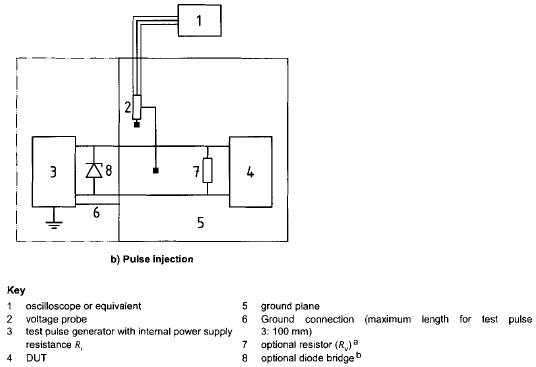

Hallo Liebe community,
ich hoffe es gibt hier erfahrene, die mir helfen können.
ich möchte eine DPI(Direct Power Injection) an einem Sensor durchführen
und das Stör-HF-Signal an dem Versorgungsspannung einkoppeln.
kann mir jemand sagen wie es aussehen soll.
Soweit ich weiß  in
*Reihe zu den HF-Signal soll ein Entkopplungskondensator eingebaut
werden zur Vermeindung des Einfliessen von Nutzsignale in dem
Leistungsverstärker.
Frage:  Wie ist sein Wert zu bestimmen ?  gibt es eine Norm?
*Was ist dann mit der Versorgungsleitung(VDD-leitung) ? Soll da
irgendeine Filterung oder entkopplung eingebaut werden ??
Wie kann das ganze denn dann aussehen ?
Danke für Hilfe.

die Norm ist die IEC 62132-4 (DPI), der Kondensator ist nur ein
DC-Block, schau dir das hier an
http://www.ife.tugraz.at/Elektronik/Soeser/TE_IS/Direct_Power_Injection.pdf,
grad mal überflogen, sollte passen. Die Leute von Infineon liest man
immer wieder wenn es um IC-EMV geht. Das sollte dir schon mal helfen.
Auch was die Versorgungsleitungen betrifft.
Die 62132-4 muss man nicht unbedingt haben (schweineteuer) wenns nur um
"mal gucken" geht. Ansonsten wäre die ganze Normenreihe sinnvoll. Zur
DPI und IC-Störfestigkeit gibt es zuhauf Veröffentlichungen, manche
sogar lesenswert. Besser wäre jedoch jemand sachkundiger vor Ort.
Dir ist hoffentlich klar dass die DPI nur mit entsprechend gestaltetem
Testboard sinnvoll ist. Die Leistung muss immerhin schon mal möglichst
reflektionsarm hin zum Pin, d.h. die Zuführung braucht idealerweise
50Ohm. Weiterhin zu bedenken und zu behandeln - der Pin selbst bildet im
Grunde eine massive Fehlanpassung. Ich weiß ja nicht wie du anregen
willst und was du sehen willst, ich würd sagen einfach machen, ansonsten
fragen. Ich guck evtl. notfalls nochmal für dich nach :)

Hier ist - wie immer - eine genauere Angabe der Randbedingungen
notwendig:
Je nach Art des Geraetes und der Anwendung (Automotive, Medizinisch,
Industrie...) sind unterschiedliche Normen heranzuziehen und in der
jeweiligen Norm ist auch der Messaufbau mit Art der Einkopplung und
Abmessungen des Testaufbaus etc. beschrieben wir z.B. im Anhang.
