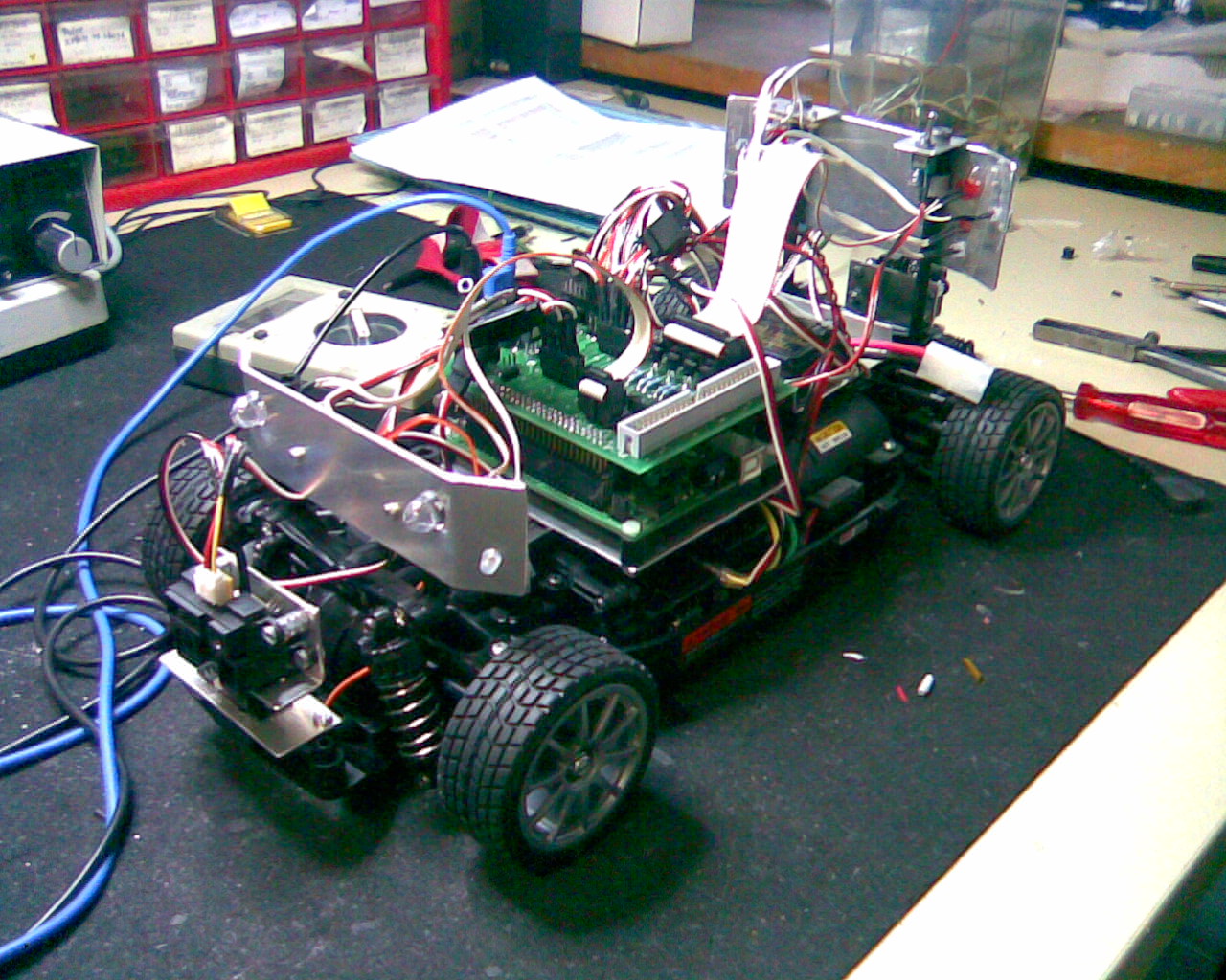

Lustigerweise haben wir an der Uni gerade sowas gebaut:
Das Auto hat nen M16C Huckepack, der vom Empfänger die PWM-Signale liest
(ist noch ne klassische analoge Fernbedienung), und seinerseits die
Servos und den Motor per PWM ansteuert. Vorne und hinten sind jeweils 2
Sharp-Sensoren (einer für den Nahbereich, einer für den Fernbereich),
die schwenkbar sind.
Ich könnte jetzt seitenweise Erfahrungsberichte schreiben, aber ums kurz
zu machen: Entweder ihr macht eine sehr simple Lösung ohne µC, oder ihr
bringt sehr viel Erfahrung, Zeit und Frustrationsresistenz mit.
Vielleicht dennoch ein kleiner Hinweis: Überlegt mal, ob bei
Höchstgeschwindigkeit der Erfassungsbereich eures Sensors größer ist als
der Bremsweg.
