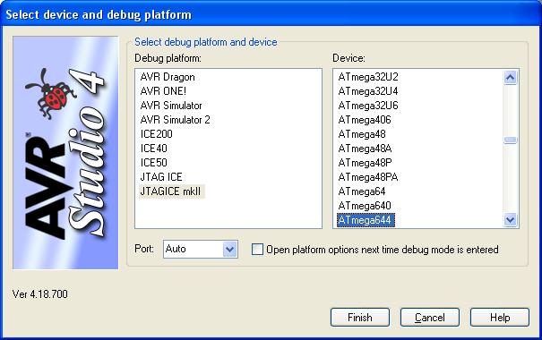

ich habe ein stk500 vor mir liegen und möchte meinen uC (ATMega644) über
die UART vom AVR Studio4 debugen. Fuse-Bits lesen usw. funktioniert, die
Verbindung steht also.
Wenn ich nun jedoch auf debug gehe, bekomme ich diese Fehlermeldung:
Coordinator: Error when trying to make JTAGICE target device enter programming mode
Unter "Select AVR Programmer" habe ich bereits "STK500" und den COM-Port
ausgewählt. Trotzdem diese komische Meldung.
Kann mir jemand sagen was ich noch ändern muss?

Ja, den habe ich. Er steckt auf dem oberen connector (Expansion Header
0), der ATMega steckt auf SCKT3100A3, und der JTAG ICE mkII steckt auf
der Stiftleiste "SCKT3100A3".
Wenn ich den Stecker vom JTAG ICE verdreht anstecke funktioniert es auch
nicht. Das könnte ich somit schon mal ausschließen.

Ich dreh durch. Jetzt habe ich mal ein altes Projekt geöffnet und den
JTAG ICE an das andere Board gesteckt. Hat bisher immer funktioniert.
Nun kann ich mich dort nicht einmal mehr verbinden und bekomme diese
Meldung:
JTAGICE mkII: USB connection skipped. Each instance of AVR Studio can only have one active USB device at a time.
Ein upgade für den JTAG ICE habe ich bereits gemacht.

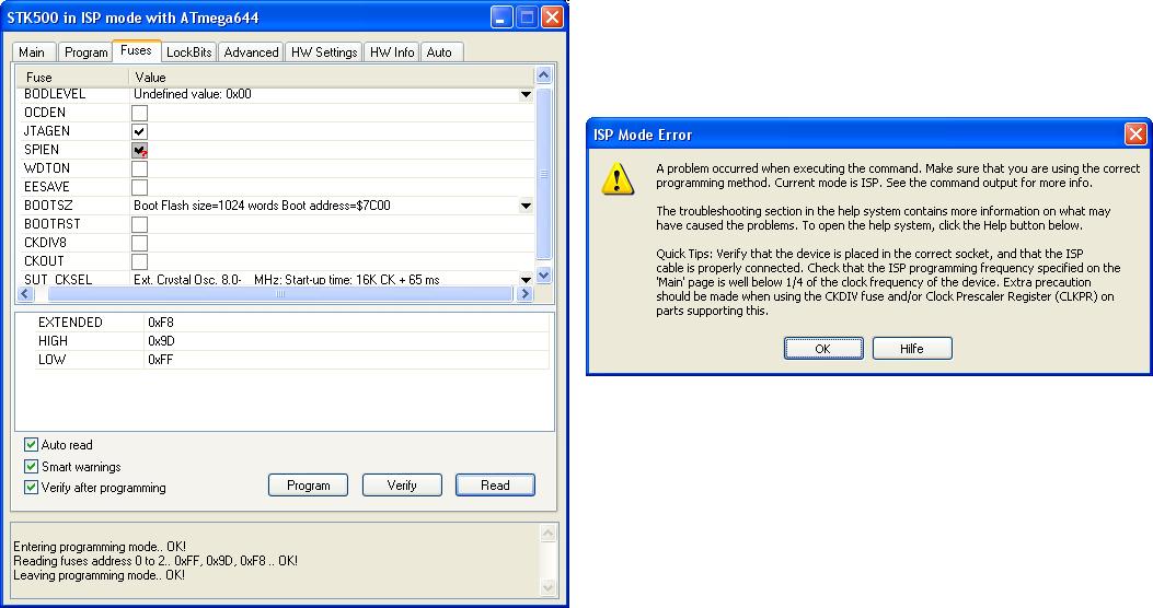

Wenn das mit dem JTAG ICE MK2 nicht geht könnte es sein dass die Fuses
vom ATMEGA644 so eingestellt sind dass das JTAG disabled ist. Das ist
schon ein Weilchen her dass ich den benutzt hab und hab keine Ahnung
mehr in welchem Zustand ich ihn dir übergeben hab. D.H. erstmal per ISP
mit dem STK500 die Fusebits richtig setzen und dann kannst auch mitm
JTAG alles machen und aufs ISP verzichten. Debuggen ohne JTAG und nur
mit dem STK500 geht nicht.

OP #1859296
Wenn ich mich per RS232 mit dem STK500 verbinde, kann ich sehen, dass
ein Häkchen hinter JTAGEN ausgewählt ist. Was mir nun allerdings
aufgefallen ist, ich kann zwar per STK500 (SPI) die Fuses lesen, jedoch
beim Schreiben neuer Einstellungen bekomme ich immer wieder die gleiche
Fehlermeldung.
Der Zugriff per JTAG ICE funktioniert (immer noch) erst recht nicht.
Edit: ISP-Mode ist bereits ausgewählt

OP #1859525
So, ich danke euch für die vielen Antworten. Per RS232 musste ich die
Verbindung (über den Con-Button) offen halten, um im ISP-Mode
kommunizieren zu können. Per JTAG bekommt man in diesem Fall eine
Fehlermeldung. In dem Fall ist die Verbindung einfach wieder zu
schließen.
Jetzt läuft alles wieder.
