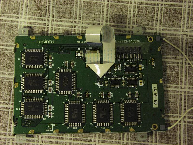

Hallo, ich hab hier schon seid längerem ein Hosiden HLM 6323-040300 gLCD
 Display rumliegen aber mir fehlt der passende Controller dazu. Ich such
schon seid geraumer zeit den passenden Controller dafür, jedoch ohne
Erfolg. Ich hoffe ihr koennt mir helfen.
Das gLCD Display enthält 3 OKI M6598 Chips + M5299A.
Falls jemand mir gleich den passenden Controller + Shop sagen könnte
und vielleicht noch paar Infos/Probleme dazu wären ich ihm sehr
dankbar.
mit freundlichen Grüßen - Andreas

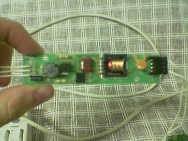

okay, danke, kurze frage noch.
aus dem teil wo ich des display ausgebaut hab, führte dass stromkabel
des lcd display zu einer weiteren kleinen Platine [siehe Bild]
was ist des? kann des jmd auf dem bild erkennen? travo ist drauf, also
müsste es da sein um die spannung zu erhöhen auf Betriebsspanung. Aber
wie mess ich die Eingangsspannung die dort angeschlossen werden muss
Gast #138549
Hi
ist der Spannungswandler für die Hintergrundbeleuchtung. Das LCD wird
(wie moderne TFT's) von einer CCFL-Röhre beleuchtet. Diese braucht
eine Spannung (IIRC um die 120V). Die Platine erzeugt diese Spannung.
Wie hoch die Eingangsspannung sein muß läßt sich evtl. aus dem
Übersetzungverhältnis des Trafos bestimmen. 5V sind üblich. Aber
garantieren kann das keiner.
