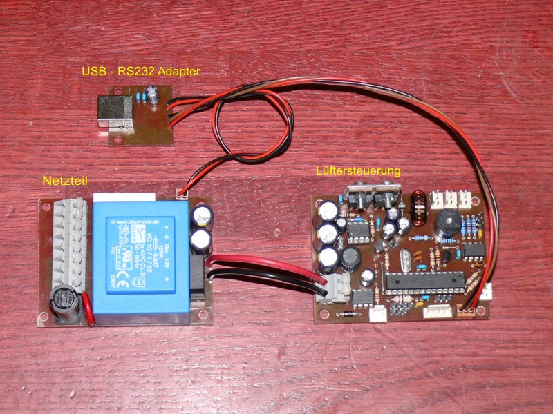

Hallo!

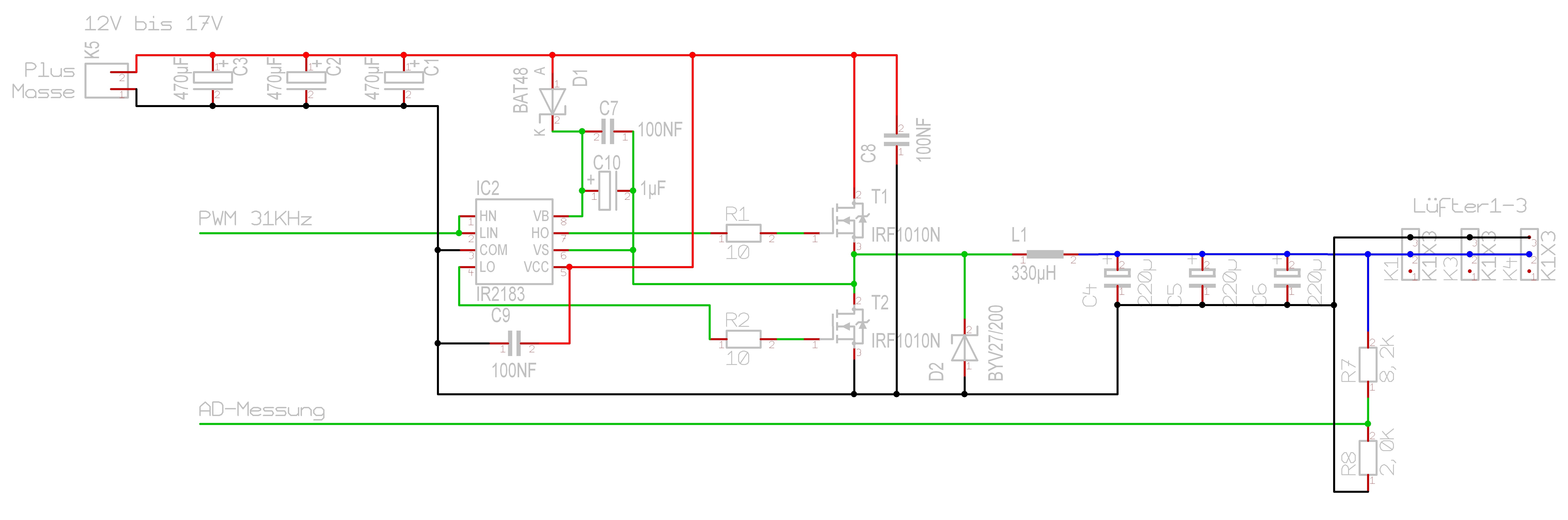

Ich habe ein Problem mit einem FET-Treiber (IR2183). Anbei mein
Schaltplan, mit dem ich insgesamt 3 PC-Lüfter ansteuere.
Bislang habe ich diese Lüfter verwendet und damit gab es keine Probleme:
http://www.arctic-cooling.com/catalog/product_info.php?cPath=3_48_70&mID=344
Ich möchte nun gerne andere Lüfter verwenden und dafür habe ich mir
diese hier zugelegt:
http://www.be-quiet.net/be-quiet.net/index.php?StoryID=30&ProductID=88&websiteLang=de
So wie ich die neuen Lüfter anschließe, gibt der IR2183 ein fiepen von
sich (ich glaube von da kommt der Ton her) und dann ist der IR2183
defekt. Dass es mit den neuen Lüftern zu tun hat kann ich 100%-tig
bestätigen, denn der Fehler läst sich wiederholen. Setze ich einen neuen
IR2183 ein und schließe die alten Lüfter wieder an, dann funktioniert
die Schaltung wieder problemlos. So wie ich die neuen Lüfter anschließe
verabschiedet sich der IR2183 wieder...
Kann mir bitte jemand einen Tipp geben woran das liegen könnte? Oder wie
ich meine Schaltung erweitern muss damit der IR2183 nicht mehr zerstört
wird?
Danke schon mal im Voraus...

Ich kan nnichts erkennen, Aufnahme1.jpg ist unleserlich.
Jedesmal das gleiche, es nervt wirklich
etweder 2MB für ein weisses Blatt und Bleistiftskizze (verwackelt und
unscharf, logisch) oder 30K und soo klein, das man nichts erkennt. Grau
auf gelb ist sowieso der Brüller.
der dritte punkt oben links vom 2183 ist Masse.? Wo geht der hin? zum
unteren roten Punkt von T2? Der Treiber stribt an Überspannung. Soviel
steht fest.
Machst Du uns bitte ein neues "Foto" von der Schaltung und evtl. ein
Foto von Aufbau, vielen Dank
Axelr.

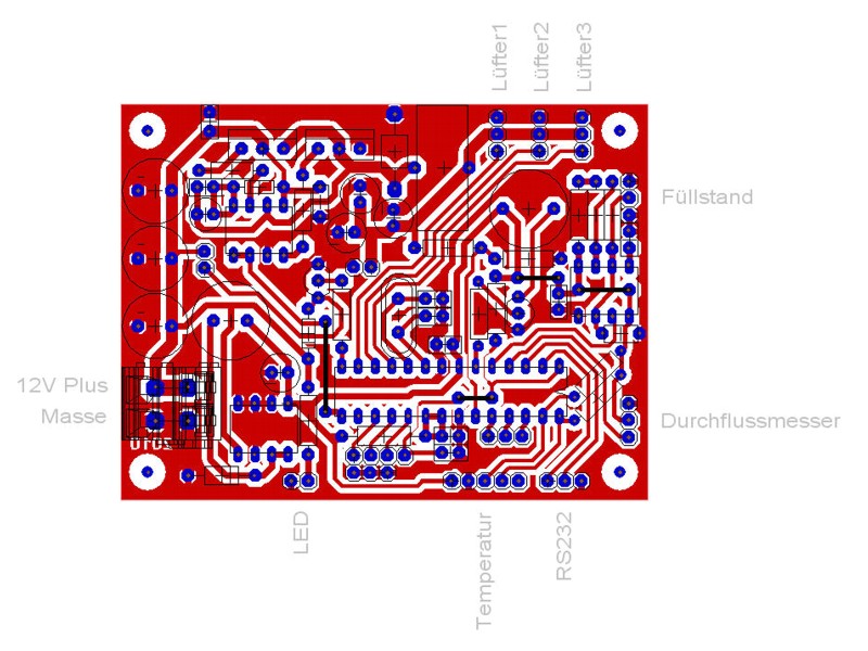

Sorry, ich wollte extra kein 2MB großes Bild anhängen. Mit der Schärfe
ist das nicht ganz so einfach. Ich habe mal neue Bilder angefertigt und
mit angehängt. Hoffentlich sind die jetzt besser geworden...
> Zum unteren roten Punkt von T2? Der Treiber stribt an Überspannung.
> Soviel steht fest.
Warum stirbt der IR2183 an Überspannung? Die Verbindung wurde genau wie
im Datenblatt aufgebaut, Masse vom Treiber an Source vom Lo-Side FET.
Laut Datenblatt arbeitet der Treiber mit 10V bis 20V, maximal habe ich
am Trafo 17V gemessen (im Leerlauf). Wo kommt denn hier die Überspannung
her?
LG Jens

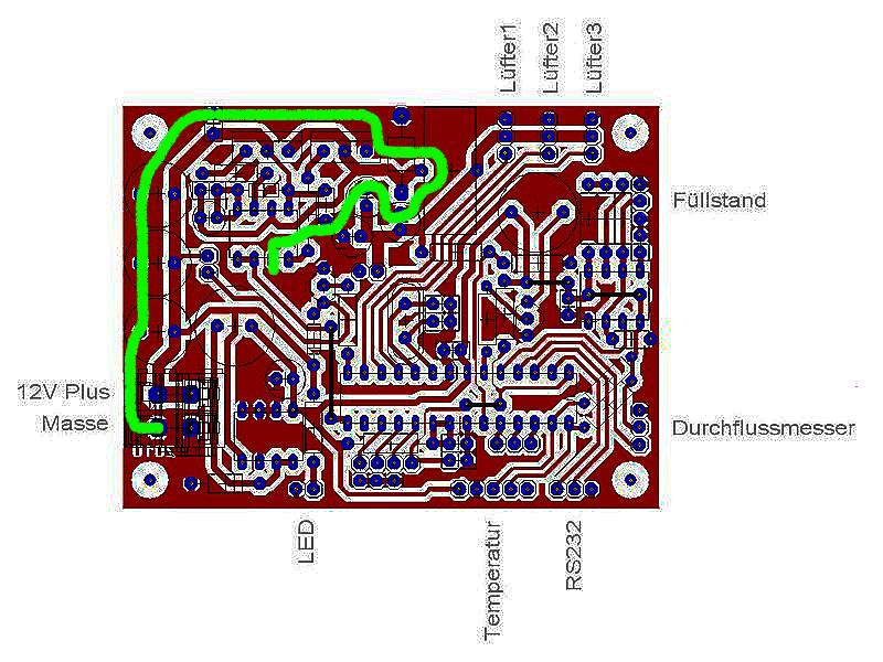

Naja, nicht ganz ;) Löte mal direkt einen Draht vom PIN3 zu den
Eingangselkos. Über 3 und 5 noch einen 47µF/25V Elko und eine 15V
Z-Diode.
(Waren die 17V hinterm Gleichrichter?)
Den Leiterzug, der an Pin5 geht, trennst Du auf und lötest einen 47Ω SMD
in 0805 drüber, damit die Z-Diode nicht glüht.
Ich danke, die Überspannung kommt vom sich nach negativ schiebenden
Massepotenzial am Ground-Pin vom IR2183.
Mal dir mal die Strompfade auf und sieh Dir an, wo überall
Spannungsabfälle auftreten. Sieh Dir zum Beispiel mal den markierten
Pfad auf deinem Board an(im Anhang) obern links in der Ecke (könnte C8
sein, steht ja nicht drann) muss der gesamte Strom über die kleinen
Thermalstege. Einen anderen Weg gibt es nicht!! Hmm, dabei sieht das
aufgebaute Board von oben so ordentlich aus.
Evtl wäre ein Versuch mit dem IRS2183 sinnvoll:
In the IRS218(3,34), all supplies are fully tested at 25 V and an internal 20 V
clamp exists for each supply. The 20 V, internal clamp improves the IC survivability
against supply transient spikes but at the same time reduces the absolute maximum
rating to 20 V.
Viele Grüße und viel Erfolg
Axelr.

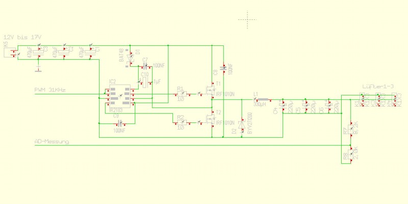

Ich habe die Änderungen vorgenommen und auch die Drahtbrücke direkt nach
Masse rüber gezogen. Leider hat Reichelt im Moment keine IR2183 auf
Lager, daher habe ich erst einmal den IR2184 bestellt und verbaut. Als
reine Vorsichtsmaßnahme habe ich auch noch die Speicherdrossel von 330µH
auf 200µH verkleinert...
Beim ersten Testlauf hatte ich doch ein ungutes Gefühl, aber mit Deinen
Änderungen läuft jetzt alles 1A. Die alten Lüfter laufen und auch die
neuen Lüfter laufen jetzt problemlos und lassen sich auch problemlos
regeln. Anbei noch mal der aktuelle Schaltplan, so wie ich ihn im Moment
verwende...
Ich werde Morgen die Speicherdrossel wieder auf 330µH erhöhen und dann
mal schauen was passiert. Sollte es unerwartet zu Problemen kommen melde
ich mich hier wieder...
Danke noch mal für die schnelle Hilfe.
