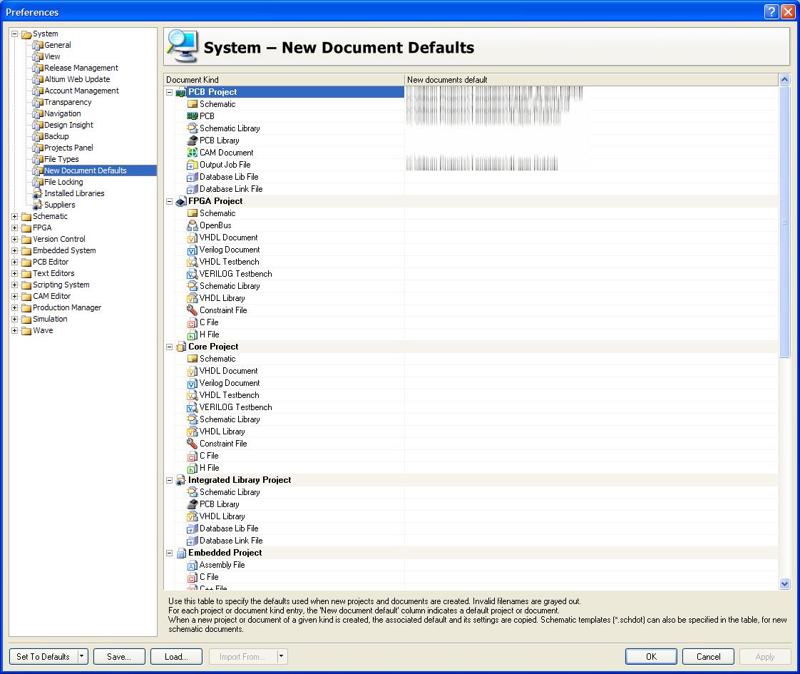

Hallo
Gibt es eine Möglichkeit im Altium (Summer 09) eine Art Vorlage zu
erstellen, in der gleich sämtliche benötigten Design-Rules,
Output-Job-Rules und so weiter vorgesehen sind?
Z.B., dass man in jedem PCB-Layer noch ein Textfeld integriert ist, wo
Firmenname und andere Details enthalten sind.
Konnte im Altium Wiki und den Trainingsvideos nichts diesbezüglich
finden.
Danke
Ja, gibt es. Du hast das Stichwort Templates ja schon genannt. In den
Optionen kannst du einstellen welches Templatefile verwendet werden soll
wenn eine neue Datei des jeweiligen Typs erstellt wird.

Hi Jens,
> nein das geht NICHT!
WAS geht nicht? Entweder wir reden aneinander vorbei oder jemand weiss
was was der andere nicht weiss.
Schau dir den Anhang an, dort setzt man Pfade auf die
Template-Dokumente. Erzeugt man eine neue Datei, wird die angegebene
Datei des entsprechenden Typs als Basis verwendet.

OP
Hallo
Mein Betreuer in der Firma hat mir gerade noch mal genau erklärt, um was
es geht und zwar soll einfach in jedem Layer noch ein kleines Textfeld
eingefügt werden, welches die Layerzugehörigkeit visualisiert. Einfach
nur, dass man sofort sieht, welche Layer gerade aktiviert sind.
Von daher würde ich dann also einfach ein neues PCB-File erstellen und
dieses dann über die Default Documents einbinden.
Ich hatte nur gedacht, es gäbe eine Möglichkeit Projektinformationen,
wie eben eben beim Schematic, irgendwie automatisch mit einbinden zu
lassen.

Ah so... Hm... Es gibt die Möglichkeit, den Layerstack einzufügen, aber
der ist soweit ich mich erinnern kann immer nur in einem Layer, und
ausserdem nicht ganz das was du willst...
Vollautomatisch geht das m.W. nicht (wär aber was als Vorschlag an die
Australier), wir haben's in der Firma so gelöst, dass wir für 4, 6 und 8
Lagen jeweils ein Footprint definiert haben, das ganze wird im Schematic
dann mit einem Symbol dargestellt (genauso wie beispielsweise die
Koordinatenmarker für die SMD-Maschine und das Firmenlogo).
Bringt dir aber nur was, wenn's wirklich vom defaultmäßigen 2-Lager
abweicht bzw. angepasste DesignRules braucht.
> lassen.
Grob gesagt wären das dann die SpecialStrings (als Stichwort für die
Suche bei Altium). ".Layer_Name" (ohne "") gibt dir den Namen des
aktuellen Layers. Üblicherweise macht als LayerMarkierung einfach die
Lagennummer, umrahmt von einem Quadrat. Dein Layer darf dann bei
Verwendung des SpecialStrings nur "1", "2", usw. heissen.
